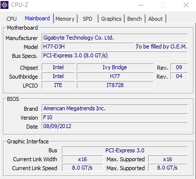

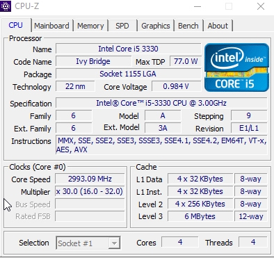

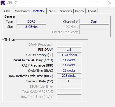

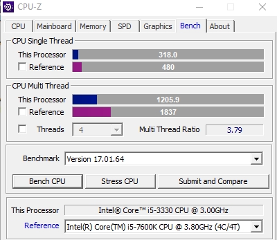

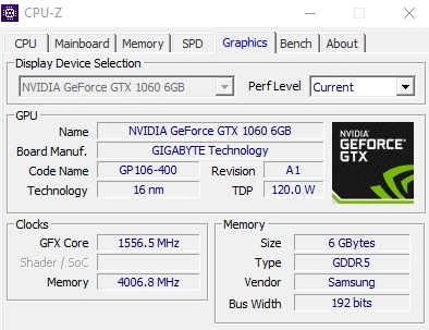

Bonsoir,
Je viens chercher un peu d'aide après avoir chercher un peu à droite et à gauche sur les possibilités d'améliorer mon PC,
et mettre fait des petits tableaux sur les compo présent sur le marché pour voir les rapport caract./prix.
Mais je reste un peu perdu face à ces montagnes de disponibilité en tt genre et les compatibilités.
Est-ce que je dois upgrade mes composants ou carrément repartir de zéro en rachetant une tour ??
Je sais déjà que je veux investir dans un deuxième écran en 1440 minima 144Hz, lequel ? je ne sais pas trop encore.
G-sync - Free-Sync - les 2 au cas où... ?
Peut être celui-ci : Asus TUF VG27AQ
Ca deviendrait mon écran principal.
Mon écran actuel : iiyama prolite E2273HDS
Mais ma CG ne suivra pas ? on est d'accord ?
Voici des screen de mes compo via CPU-Z:
https://rehost.diberie.com/Picture/Get/f/128485
https://rehost.diberie.com/Picture/Get/f/128487
https://rehost.diberie.com/Picture/Get/f/128488
https://rehost.diberie.com/Picture/Get/f/128489
https://rehost.diberie.com/Picture/Get/f/128486
Questions :
  • Est-ce que j'achète des compo de temps en temps (fonction de ma paye ^^) ? pour avoir un bon truc à la fin
  • Mais quoi en premier ? CM-Proc ou CG ? Ou kit des trois ? Ou l'alim aussi (650W) ?
  • Est-ce que c'est plus rentable de reprendre directement une tour ? budget 1000€
Bref comme vous voyez je suis un peu perdu  :pt1cable:
Si besoin de plus d'info, il n'y aura pas de soucis.
J'attend avec impatience vos retours.
Et vous en remercie d'avance.

Bonjour
Vu la config que tu as, il faudra tout changer si tu veux profiter d'un écran 1440p@144hz.
En boitier et alim tu as quoi exactement ?

Pour jouer en 1440p@144hz je dirais qu'il faut au minimum une RTX 3060Ti, mais je laisse les copains confirmer.
En CPU un intel i5 12400 ou AMD Ryzen 5 5600X.
En carte mère une B660 (intel) ou une B550 (AMD).
La solution AMD sera moins chère et plus facile à obtenir j'ai l'impression.

Bon, le grand débat Intel - AMD, Intel reste mieux en terme de perf à équlvalence ? ou c'est kif kif en vrai ?
de ce que je vois par rapport aux deux proc que tu sites, AMD à l'air mieux car 4.6 CPU max 35mo contre 4.4 18mo pour intel.

Aujourd'hui intel et AMD niveau perf c'est kif kif, il faut pas comparer les architectures qui sont différentes, mais les deux font très bien le job pour du gaming.
