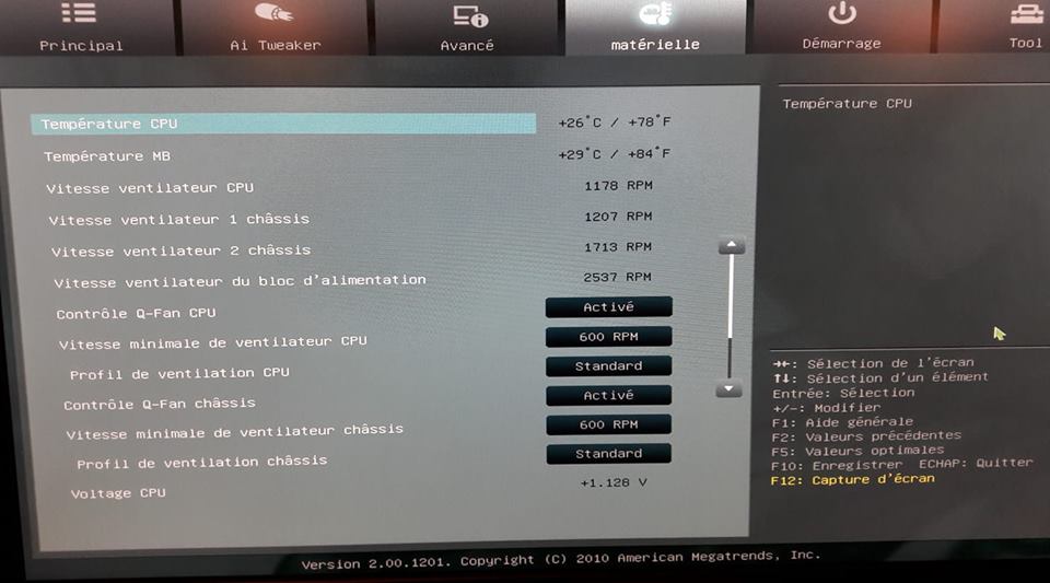

Posté le 03-05-2018 à 23:13:17  profilanswer
Ca refonctionne... mystere!
https://zupimages.net/up/18/18/517a.jpg
le fan alimentation correspond au ventilo de façade en haut, c est lui qui tourne a bloc.
Pour regler les vitesses des ventilos dans le bios je ne sais pas, j ai pas trouver sur le net...
n°10363676
greenben
Posté le 03-05-2018 à 23:45:22  profilanswer
Si tu peux, met les profiles boitier sur silencieux et avec une vitesse minimale de 400rpm. Je n'arrive pas a trouver les specs du ventilo be quiet... Il faudrait aligner la valeur, cela serait ideal. Est ce que tu as l'info dans la notice du ventirad?
Extremement bizarre que le 3e ventilo soit percu comme celui de l'alimentation. Duc coup il n'est pas synchronisé avec les reglages en dessous j'imagine Est ce que tu as un autre 4-pin pour le brancher ailleurs sur la CM?
S'il continue a tourner a 2500rpm, autant le debrancher pour le moment jusqu'a ce que l'on trouve la solution pour les autres. Tout tourne bcp trop vite, il n'y a aucune raison avec un CPU a moins de 30C... en phase de demarage que cela turbine a ce point.

n°10363679
Ralph Laur​en
Posté le 03-05-2018 à 23:59:54  profilanswer
Tu as fait quoi comme modifs?
Sinon toutes les prises fan de ta carte mère ne peuvent être monitorées via le bios. En l'occurrence la prise où tu as branché le ventilo qui tourne à fond. Les autres oui.
n°10363684
greenben
Posté le 04-05-2018 à 00:26:28  profilanswer
Ahh donc il y a un 3-pin en DC... Du coup, tu pourrais mettre le ventilo arriere dessus, et les deux en facade sur les deux qui modulent la vitesse. Mets tout en profile silencieux, et RPM 400 mini, sauf pour le CPU, a definir. Peut etre que cela sera deja mieux comme ca.
n°10363685
chtit
R-CB5
Posté le 04-05-2018 à 00:26:43  profilanswer
oui, sur ma Asus P8P67 c'est pareil, si je branche un ventilo sur la prise fan PWR, il tourne à fond tous le temps, du coup j'ai rien branché dessus c'est une horreur le bruit :lol:
n°10363686
Ralph Laur​en
Posté le 04-05-2018 à 00:32:40  profilanswer
Et au passage ça ne sert à rien de mettre vitesse mini à 400 RPM pour les fans chassis !
Et pour revenir à ce que disais tout à l'heure tu vois bien que la vitesse mini du CPU est elle aussi fixée à 600 tours. Donc normal d'être averti si il tourne à 400. Tu peux donc baisser cette valeur.
Tu as vu le soft fan expert dans la suite logicielle AI Suite d'Asus ?

n°10363687
greenben
Posté le 04-05-2018 à 00:35:01  profilanswer
Il y a aussi un soft Asus Fan Expert qui correspond a la generation de ta CM. A Tester. Mas le fait d'avoir un ventilo non PWM cela risque d'impliquer d'en revoyer un. Mais ceux de devant devraient tourner a 400rpm et etre completement silencieux. A mon avis cela tient au mode standard qui doit etre 50% du ventilo mini.
n°10363688
greenben

n°10364196
francescu
youpee !!
Posté le 05-05-2018 à 11:33:11  profilanswer
oufouf84 a écrit :
pour ta cm les i7 3770 non K/K/T/S sont supporter a partir du bios 3207, regarde la version que tu as actuellement.
pour flash le bios tu va dans le bios et tu utilise EZ flash, et surtout pas par asus update.
Pour la 3eme fois, je ne peux pas flasher la cm a partir du Bios. Ni d ailleurs.

green, j ai bien compris le pricipe. La sur BF1 en normal je suis a 48° au bout de 20 min.
Une fois la ram recue et le rheobus, je serais fixé pour la CG a changer ou pas, mais visiblement ce sera pas la peine.
bon week end
n°10364418
greenben
Posté le 05-05-2018 à 19:52:58  profilanswer
bon week end
Super resultats! -40°! Enorme haha! Tu as regardé tes FPS et la temperature de ton GPU? Tu avais refais la pate aussi non? En tout cas c'est pas mal, et tu peux aussi pousser ta 750Ti en utilisant EVGA afterburner (sans faire d'OS) en jouant sur 3 paramettre: la puissance electrique, la temperature critique, et la courbe de ventilation. ;)
