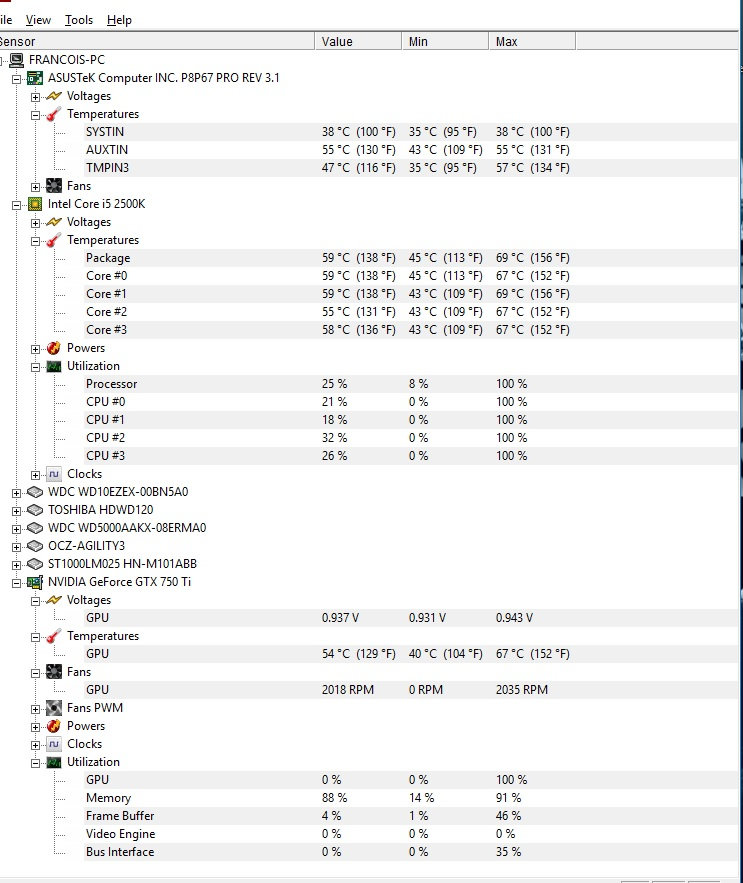

Posté le 02-05-2018 à 14:37:16  profilanswer
si ca touche, je limerais un peu :) :)
pour le bios le proc etait en mode turbo :
https://zupimages.net/up/18/18/185s.jpg
j ai viré pour un mode normal :
https://zupimages.net/up/18/18/u53d.jpg
je reteste bf1 voir si ca change un peu.
n°10362952
francescu
youpee !!
Posté le 02-05-2018 à 16:26:30  profilanswer
ca chauffe moins du coup :
en faible :
https://zupimages.net/up/18/18/08vb.jpg
En normal :
https://zupimages.net/up/18/18/01qe.jpg

Ralph Laur​en
Posté le 02-05-2018 à 17:41:59  profilanswer
Ok, donc c'est bien ce qu'on disait, le CPU est OC et ton rad ne peut pas suivre.
Tu peux tenter un clear CMOS. Une seule manip pour remettre à zéro le BIOS.
Ou encore changer des paramètres manuellement dans le BIOS, comme ce que tu as commencé à faire ! Si tu retiens cette option descend aussi le BCLK à 100.
