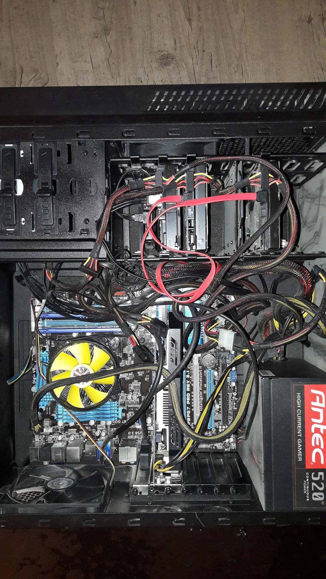

finalement j ai oublié un ventilo extracteur. Ca fait donc un devant, un derriere.
Et comme je ne suis pas la demain matin :
https://zupimages.net/up/18/17/ibw5.jpg
https://zupimages.net/up/18/17/myxq.jpg
n°10361099
greenben
Posté le 27-04-2018 à 23:17:57  profilanswer
Ah ouias... Tu y vas fort quand meme! ;)
Bon, il va falloir bosser un peu dans ton boitier, mais cela va vraiment en valoir la peine! Avant de penser a upgrader etc, il faut optimiser l'interieur de ton boitier, en gros c'est le bordel, c'est poussiereux, ce n'est pas optimisé, et au final le flux d'air est penalisé et ton pc chauffe bien plus qu'il ne devrait ce qui impacte tes performances.
1. Nettoyage ca sent la poussiere un peu partout (pinceau doux, air comprimé, aspirateur)
2. Repaste CPU et GPU (MX4 c'est bien, Thermal Grizzly Kryonaut c'est le must!)
3. Un espace ventilateur libre: Corsair ML120 pro. Si tu peux remplace tout par deux ML120 Pro en facade et un AF120 en extraction a l'arriere (jete ceux que tu as)
4. La gestion des cables (youtube: "cable management" ) l'idee etant de faire passer les cable proprement par l'arriere du paneau de la CM via les passe-cables. La c'est trop le bordel et cela impact le flux d'air avant-arriere. https://www.youtube.com/watch?v=PsSyvp_M3hw ou https://www.youtube.com/watch?v=w9vM0xygBcE et pense a des liens pour regrouper tes cables ensemble
5. Les HDD, mets les tous dans la cage du haut, met la cage du haut en bas, et vire la cage du bas (elle bloque l'air d'un ventilo pour rien). Ils sont montés a l'envers! Les prises cables doivent etre vers le fond (les cables venant de l'arriere)
6. Investir dans un ventirad de bonne qualité pour ton cpu (le tien est a jeter par la fenetre (dsl) exemple "Be Quiet Pure Rock ou Shadow Rock 2" (si compatible avec ton socket)
7. Optionel: changer ton alim pour une modulable (cela permet de ne pas avoir de cables qui ne servent a rien) exemple Corsair RM650i (mais il y a moins cher)
Pour le cable management regarde cette photo de ton boitier. http://assets.coolermaster.com/glo [...] 408784.jpg Il y a des sortes de fentes pour faire passer les cables de l'alim par l'arriere en bas (trous horizontal) puis les faire revenir soit pour les HDD, soit par le centre pour alimenter les lecteurs, ou le haut pour la CM.
Un peu de couts: nouvelle pate thermique (9 euros), 3 ventilo pro (60 euros), une alim modulable (75 euros), un ventirad pour ton cpu (30-60€). Du nettoyage, un meilleur cable management et virer un cage de HDD. Au boulot l'artiste, ton PC etouffe... ;)
Si tu fais tout ca(vraiment tout), tu auras de bien meilleurs resultats. Ton pc sera plus frais, et en gros en jeu plus de fps avec des graphismes meilleurs (avec un i7 3770K et un autre kit 2x4Go DDR3 1600). Ensuite on refait les benchs de ton pc sur BF1 et on verra pour le changement de GPU![#00FF00][/#00FF00]
Message édité par greenben le 28-04-2018 à 17:29:32

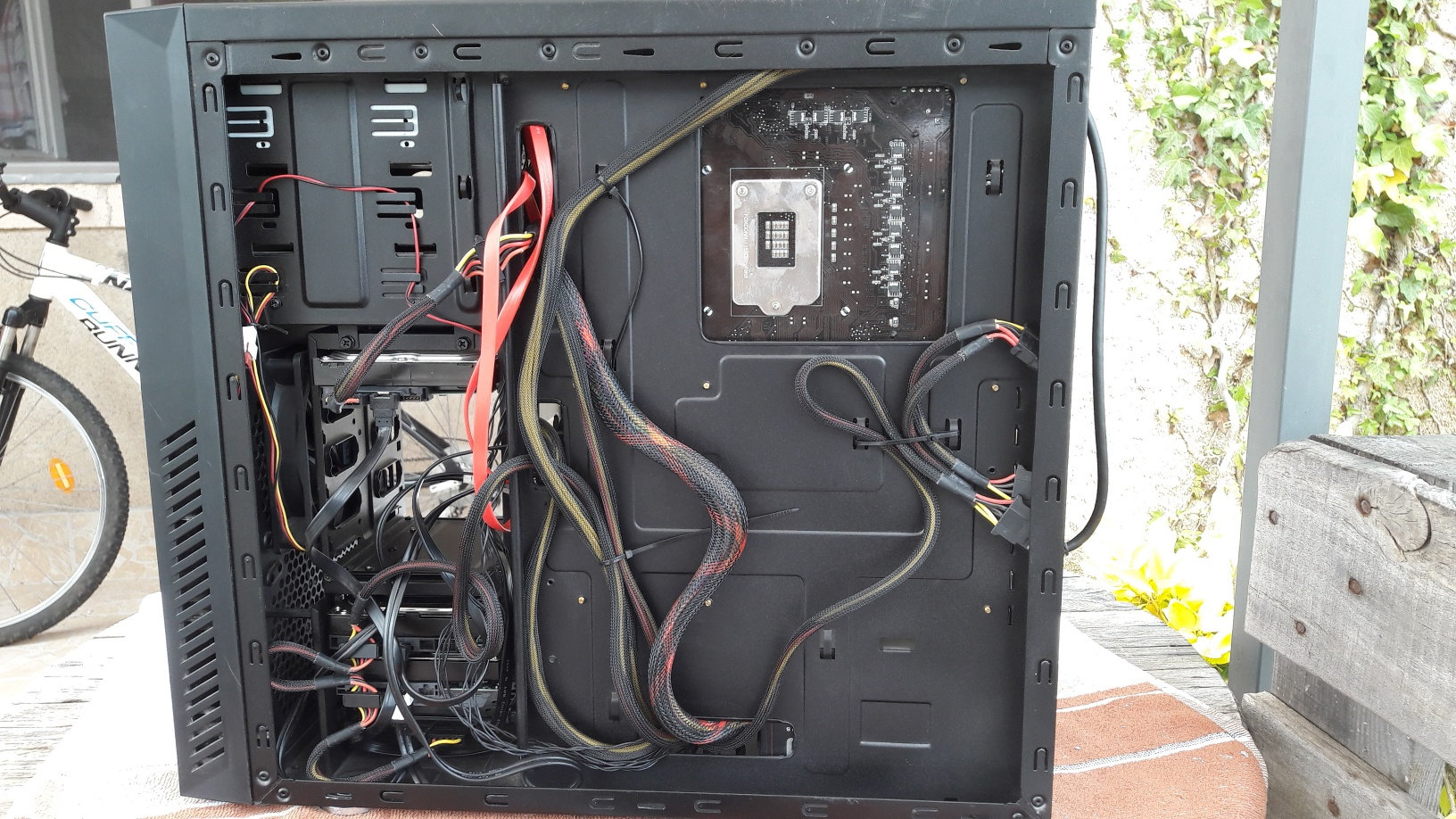

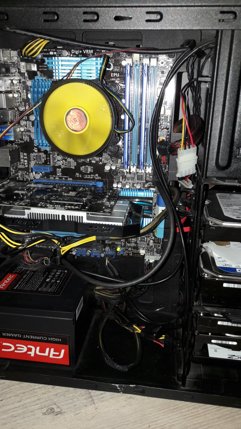

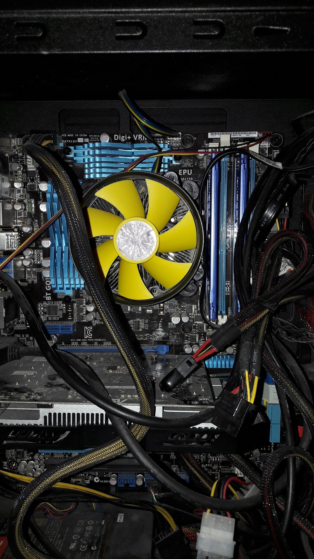

J ai tout nettoyé. Refait le cablage.
Impossibke de boot : bootmgr manquant.
J ai changé la sequence boot. Rien n y fait
n°10361304
greenben
Posté le 28-04-2018 à 15:15:52  profilanswer
Hummm.. Desolé pour le boot manager... Mais bon boulot pour le nettoyage et le cablage! Hate de voir une photo! Bootmgr est une erreur assez commune, cela va s'arranger: https://www.youtube.com/watch?v=DvR0tmc-19s
Message édité par greenben le 28-04-2018 à 15:18:04

youpee !!
Posté le 28-04-2018 à 17:47:34  profilanswer
Merci a vous deux.
je ne peux pas virer la cage du haut. 3 Hdd et le ssd, ca rentre pas en bas.
Les panneaux sont pleins. Pour windows sur le ssd, il faut que je reinstalle tout? ou il existe une manip pour eviter de perdre 3 jours... voire 4.
Pour les photos : https://zupimages.net/up/18/17/tr8g.jpg
https://zupimages.net/up/18/17/bvpw.jpg
J ai tout sorti, tout aspiré, passé le pinceau, réencollé le GPU et le CPU. J ai galéré avec les fixations... Une belle connerie ces attaches en plastique...
Pour les cables, bon ok peux sans doute mieux faire mais c est serré la dedans !
Oufouf je ne comprends rien de ce que tu ecris :)

Ah oui la c'est bcp mieux! Tu pourrais faire encore un peu mieux, en haut en te serant du passe cable pour tenir le cable noir, et a droite en rassemblant tous les cable en un seul "boudin" avec des serre cables, mais bel effort!
Pour les HDD c'est dommage car on dirait que tu as la place. Meme si tu vires le 300Go? Investir dans un 1 ou 2To chez Seagate (HDD Barracuda ou SSHD Firecuda) reglerait le probleme.
Ces deux cages bloquent trop le flux d'air. C'est quoi tous tes diques (combien et capacité)?
Vu que ton paneau lateral est plein, ton ventirad est mauvais... Il faudrait un flux d'air qui va dans le send avant arriere, et dans ton case le flux du CPU est transversal. Donc un petit Be Quiet Pure Rock ou Shadow Rock 2 serait parfait.
Essaye un test de BF1 en grafs Mini, Normal et Elevé, pour observer le % de load (CPU/GPU/RAM) et les temperatures (n'oublie pas de faire des resets dans HWmonitor et quitter le jeu a chaque fois pour que ca retombe un peu.
Ca prend forme!

Tkt pas il n'y a pas de dispute, tout au plus une divergence sans grande importance sur l'upgrade du CPU, 2600K ou 3770K iront, le dernier un poil plus performant.
Pour le ventirad  un petit Be Quiet Pure Rock ou Shadow Rock 2 serait parfait. Ils existent en slim aussi. Il te faut un qui pulse l'air vers l'arriere pas, dans la continuité du flux des ventilo de la facade vers celui de l'arriere.
Pour les disques durs, le mieux serait de n'utiliser que la cage du bas pour optimiser l'entree d'air frais. Idealement, tu achetes un barracuda 2to, tu le partitiones en deux tu met le 1To, et le 500+300go, et tu revends tes 300, 500 et 1To. Cela te permet d'avoir 2x2to et un emplacement libre pour ton ssd (windows).
L'interet de tout ca etant que cela va ameliorer ta temperature cpu et avec un 2600k ou un 3770k tu pourras overcloquer et gagner en puissance pour le gaming!
En facade 2 corsairs ml120
A l'arriere 1 corsair af120
Reharde tes messages je t'ai trouvé une annonce sympa...

Salut,
ton ventirad semble mal fixé, toute les encoches des fixations doivent pointer dans le même sens (vers le cpu), ce qui n'est pas le cas pour celle en haut à droite, les autres ne sont pas visible ...
Edit: mouais j'ai un doute en fait, pas facile à voir avec le fil, toute façon tu vas le changer :D

oui c est douteux ces fixations en plastoc... vive l ingenieur qui a pondu cette merde :/
Le rad est bien fixé il me semble. Rien ne bouge en tout cas :)
