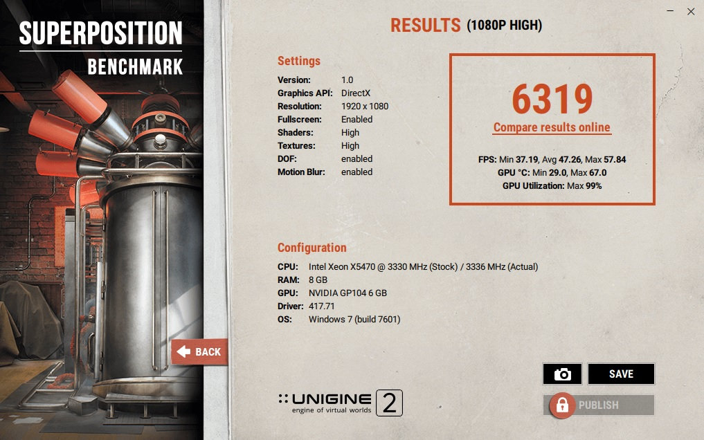

et voici un test d'une GTX 1060 6go sur du X5470
https://www.zupimages.net/up/19/11/qxuu.jpg
Message édité par F117 le 12-03-2019 à 23:21:58

Posté le 13-03-2019 à 16:54:04  profilanswer
Ha mince ton lien ne fonctionne pas

F117
Posté le 13-03-2019 à 20:40:32  profilanswer
n°10542220
It_Connexi​on
Posté le 14-03-2019 à 08:22:31  profilanswer
Non, bizarre...
