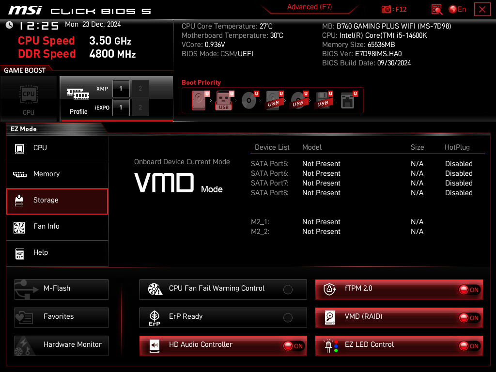

Après avoir installé Windows sur le SSD, je voulais configurer un RAID 1 des deux DD, mais je n'y arrive pas :
1) Lorsque j'ouvre le BIOS, je vois bien mes deux DD et mon SSD, mais le mode VMD est inactif, et à la place je suis en AHCI : https://i.postimg.cc/xd7z4RdG/MSI-Snap-Shot-00.png
2) Je vais donc dans le mode avancé. Le champ "SATA Configuration" est grisé. Je vais donc dans "Raid configuration (Intel VMD)" pour activer ce mode : https://i.postimg.cc/6pFZHcqr/MSI-Snap-Shot-01.png
3) Mais quand je sors du BIOS, Windows ne démarre plus. Et quand je reviens dans le BIOS, je constate effectivement que ni le SSD, ni les DD ne sont plus visibles : https://i.postimg.cc/QNndktH5/MSI-Snap-Shot-04.png

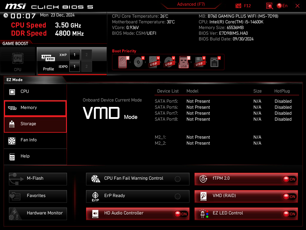

Alors j'ai essayé de réinstaller Windows après être passé de AHCI en VMD dans le BIOS.
Evidemment, arrivé dans l'installation de Windows il ne détectait aucun disque. J'ai vu sur le support ASUS (par hasard, à force de chercher des solutions...) qu'on pouvait mettre le driver IRST sur la clé windows pour installer le driver lors de l'installation de Windows. Et c'est ce que j'ai fait. Après installation du driver, le programme d'installation voit bien les trois disques (le SSD et les deux DD). J'ai donc installé Windows sur le SSD.
Une fois l'installation finie :
- dans le BIOS, je ne vois toujours pas mes disques (ni SSD, ni DD) (pourtant le PC boot bien sur Windows ensuite, donc sur le SSD)
- je n'ai pas plus d'options dans le BIOS ("SATA Configuration" est toujours grisé)
- dans Windows, je vois mon SSD (disque C), mais pas les deux DD
- dans le gestionnaire de périphérique, je vois bien le IRST manager
Est-ce que je dois faire quelque chose dans Windows ?? Au moins pour voir les deux DD.

Il faut donc télécharger les drivers IRST sur le site de MSI, sans les installer, mais en les copiant sur la clé USB qu'on utilise pour installer Windows. Ensuite on met la CM en mode VDM au lieu de AHCI et quand on installe Windows il ne voit aucun disque. On clique sur "Installer des drivers" et on installe ceux qu'on a mis sur la clé. Ensuite on poursuit l'installation. Quand le PC redémarre, on retourne dans le BIOS. Les disques ne sont toujours pas visibles, c'est normal. Il faut passer en mode avancé, mais CONTRAIREMENT AUX VERSIONS PRECEDENTES DU BIOS (dont on trouve des images en ligne), il ne faut pas aller dans le sous-menu "Integrated peripherals" où on a sélectionné le mode VMD et où il y a le champ grisé "SATA Configuration", mais dès le menu initial, un champ "Intel rapid storage technology " devrait être apparu dans le bas de l'écran. Et là on peut configurer le RAID. Ensuite on n'a plus qu'à initier le disque dans Windows.
