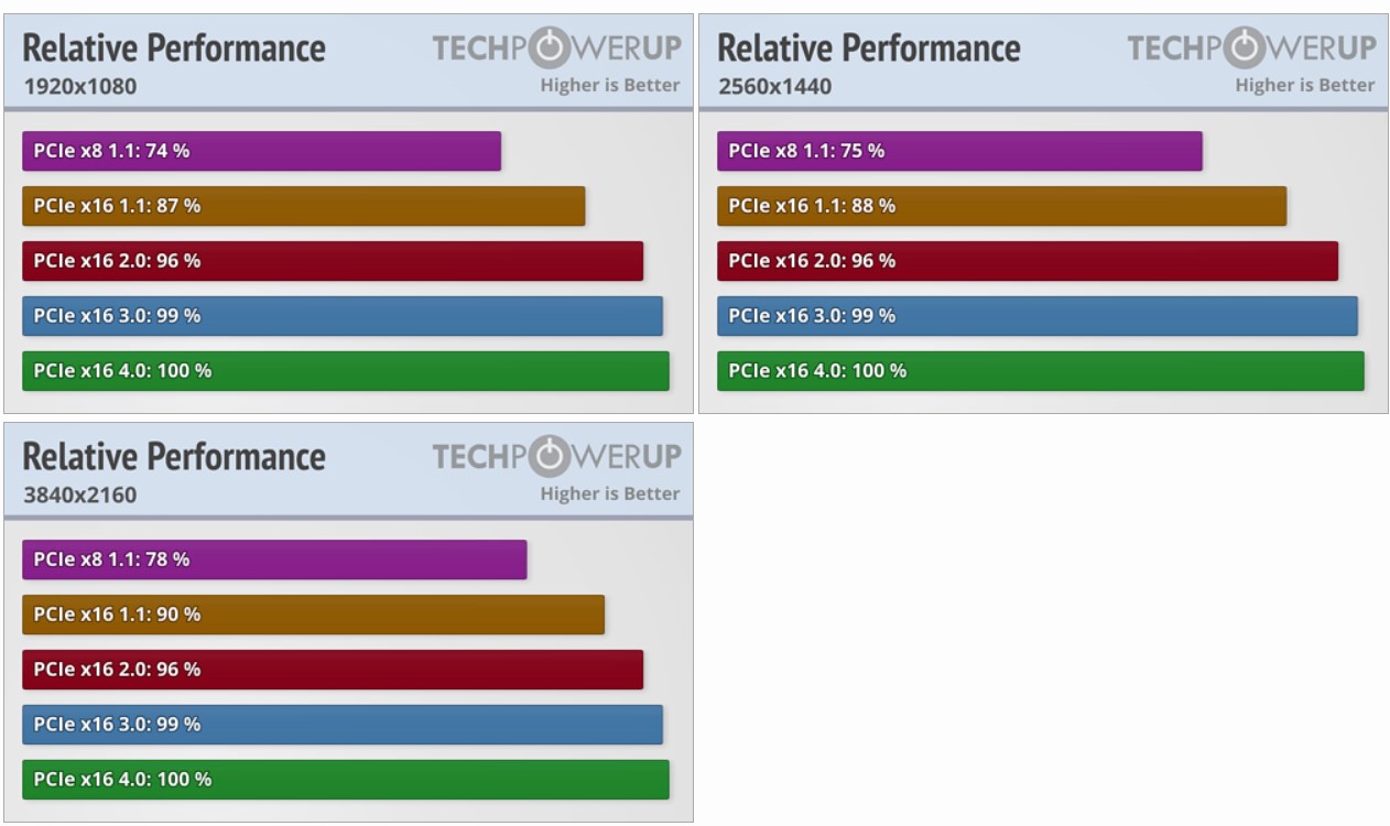

Pour les différences de perf tu as un test complet avec la RTX 3080: https://www.techpowerup.com/review/ [...] s-scaling/
Par exemple:
https://zupimages.net/up/22/24/ylj4.png
Message édité par Pachparla le 16-06-2022 à 08:44:36
Par exemple:

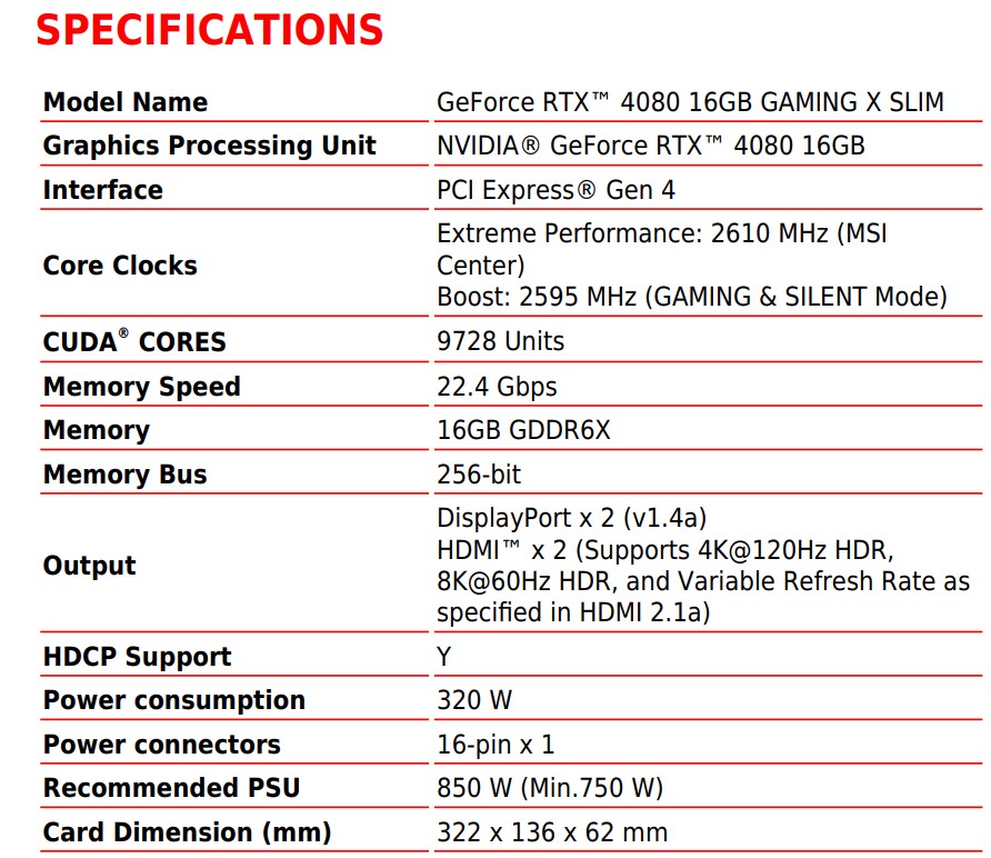

comment savoir combien de lignes utilise une CG ?
je viens de regarder dans plusieurs spécifications de plusieurs modèles et marques différentes, je ne trouve l'info nulle part
par exemple cette fiche d'une msi 4080
il y a une connectique en x16 sur cette CG mais quid du nombre de lignes utilisés ? quelle ligne a regarder ?
https://i.postimg.cc/6p9xdNKX/rtx-4080.jpg

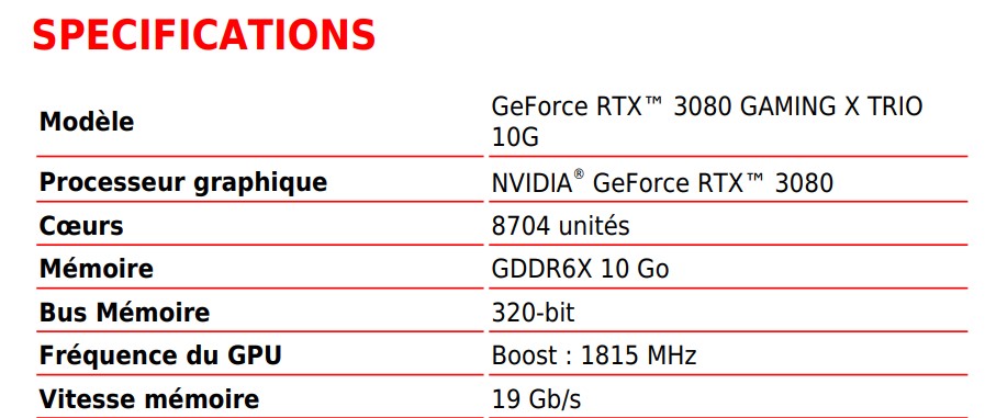

en parlant de specifications, est ce que c'est bien le bus memoire qui correspond au debit pcie ?
en jetant un oeil au lien plus haut concernant le comparatif des ports pcie pour une rtx 3080, j'en deduis que si la rtx 3080 a un bus memoire de 19 Gbps ( 2.4 Go/s)
https://i.postimg.cc/ZqZySn6d/rtx-3080.jpg

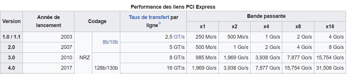

elle devrait tirer a 100% sur un port pcie 1.1 x16 (4 Go/s) si elle fonctionne en 16 lignes ou sur un pcie 2.0 x8 si elle est en x8 lignes
https://i.postimg.cc/Dz2mNDKQ/debit-pcie.jpg
bon meme si elle en est pas loin d'apres le test du site "techpowerup", elle n'y est qu'avec le pcie 4.0 x16
https://i.postimg.cc/sXWXGRPr/perf-3080-pcie.jpg
quelles sont les elements qui empeche le 100% dans le cas des ports pcie plus anciens ?
Non, le bus mémoire concerne le lien entre le GPU et sa mémoire dédiée (la Vram).
Ca n'a aucun rapport avec le port PCI-E.
