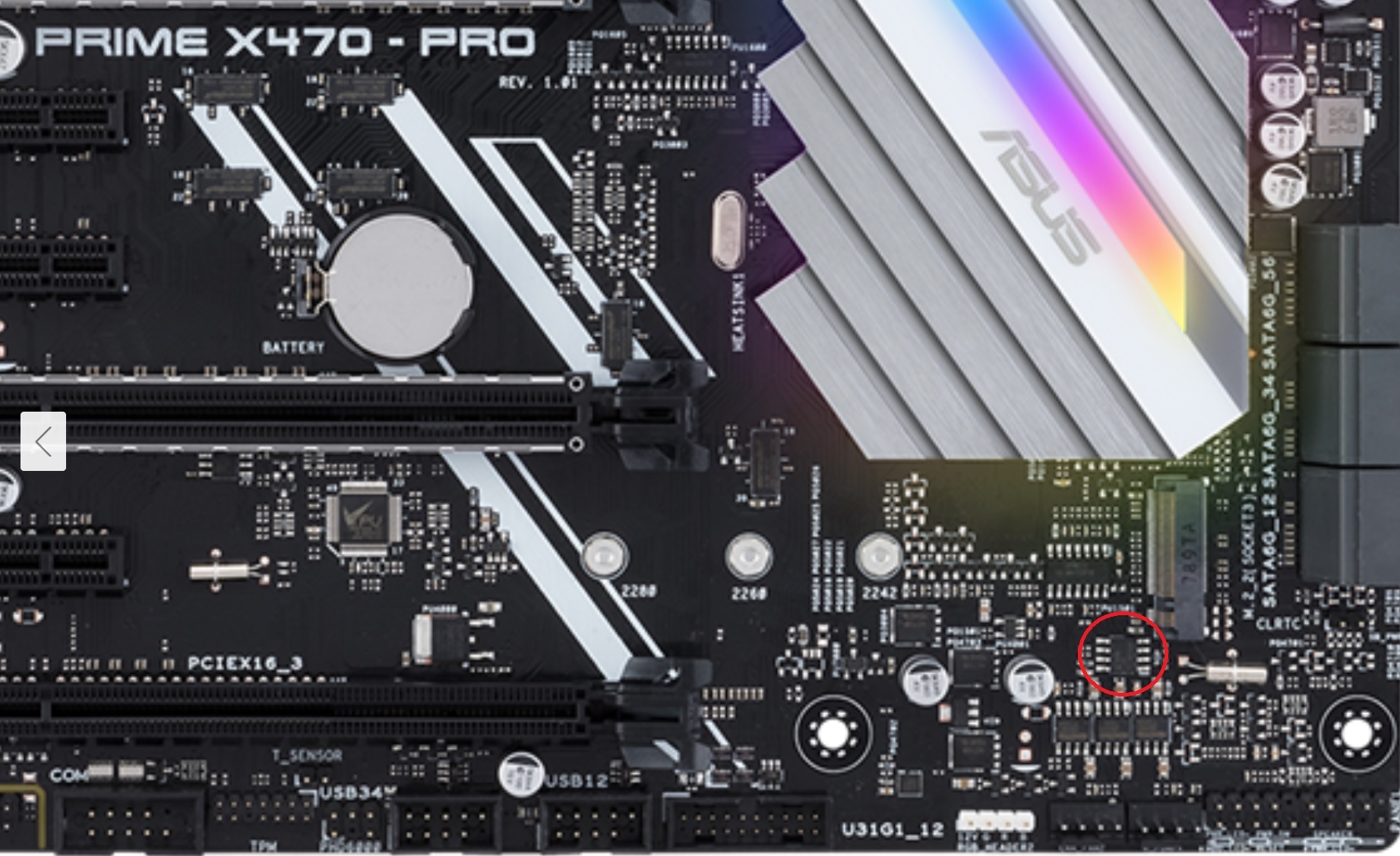

Salut,
Je reviens vers vous car j'ai reçu mon programmeur CH341A avec sa pince.
Par contre je n'arrive pas à repérer la puce contenant le bios sur ma CM "Asus prime x470-pro" :/
Auriez-vous une idée de comment je puisse la repérer car j'ai chercher sur le web comment la repérer mais rien n'y fait :/
Solkhan

orion
Posté le 08-04-2023 à 15:59:53  profilanswer
la pince est inutile...
c'est une puce wson 8, faut sortir la puce a l'air chaud pour la programmer avec un adaptateur et un programmateur wson fait pour... + un adaptateur pour 1.8v et non 3.2v
tu en as pas pour un peu d'argent si tu veux investir...
Mp moi si tu veux qu'on parle réparation et prix, j'ai le nécessaire pour intervenir, sinon part sur autre chose et vends la comme hs ... (je peux te la racheter aussi pour pièce ...)

Par curiosité tu aurais des liens pour s'équiper et éventuellement un tuto car pour l'instant je n'arrive même pas repérer la puce bios :/
Je pense que je vais te l'envoyer ou te la vendre mais j'aimerais bien voir si je peux éventuellement le faire moi même car à part toi ça semble être une galère de trouver des personnes qui le fassent. J'ai contacté au moins 5 magasins sur Paris qui m'ont dit non :/

tri-ax
Posté le 10-04-2023 à 22:31:51  profilanswer
Il faudrait pouvoir lire l'inscription sur la puce mais à priori, je dirais que le BIOS est là :
https://rehost.diberie.com/Picture/Get/t/161127

rat de com​bat
attention rongeur méchant!
Posté le 11-04-2023 à 00:47:44  profilanswer
D'après orion c'est du WSON-8 la puce, or celle sur ton image ressemble plutôt à du SOIC, donc non. Au pire quelque photos haute résolution (liens, pas insérés directement dans le message) sur lesquels on peut lire les inscriptions des petites puces... Ou alors chercher soi-même en s'aidant d'un moteur de recherche. Mais de toute façon, comme ça a été dit, il faut probablement désouder la puce et la flasher en externe avec le bon appareil et la bonne tension et toussa, donc faut être équipé (exit le décapeur thermique :o ) et savoir faire.
