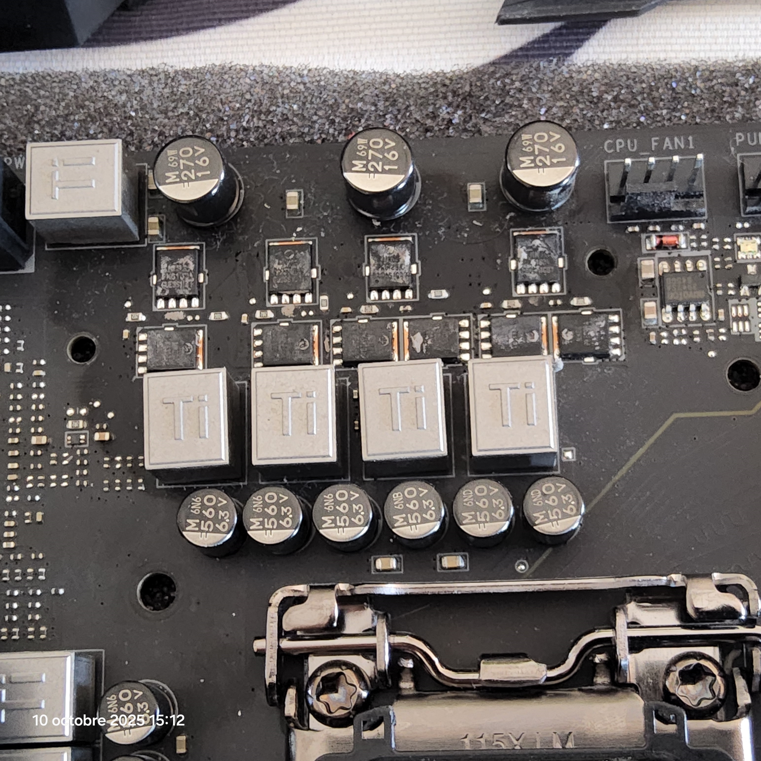

J'ai en ma possession une carte mère défaillante, visuellement il y a une marque sur un des étage d'alimentation, je me demande si c'est un signe de surchauffe, ou d'un composant grillé.
Sur le recto, je distingue rien d'anormal, a part cet espèce de tache d'huile tout autour, je croit que ça doit venir du pad thermique.
https://rehost.diberie.com/Picture/Get/r/438786

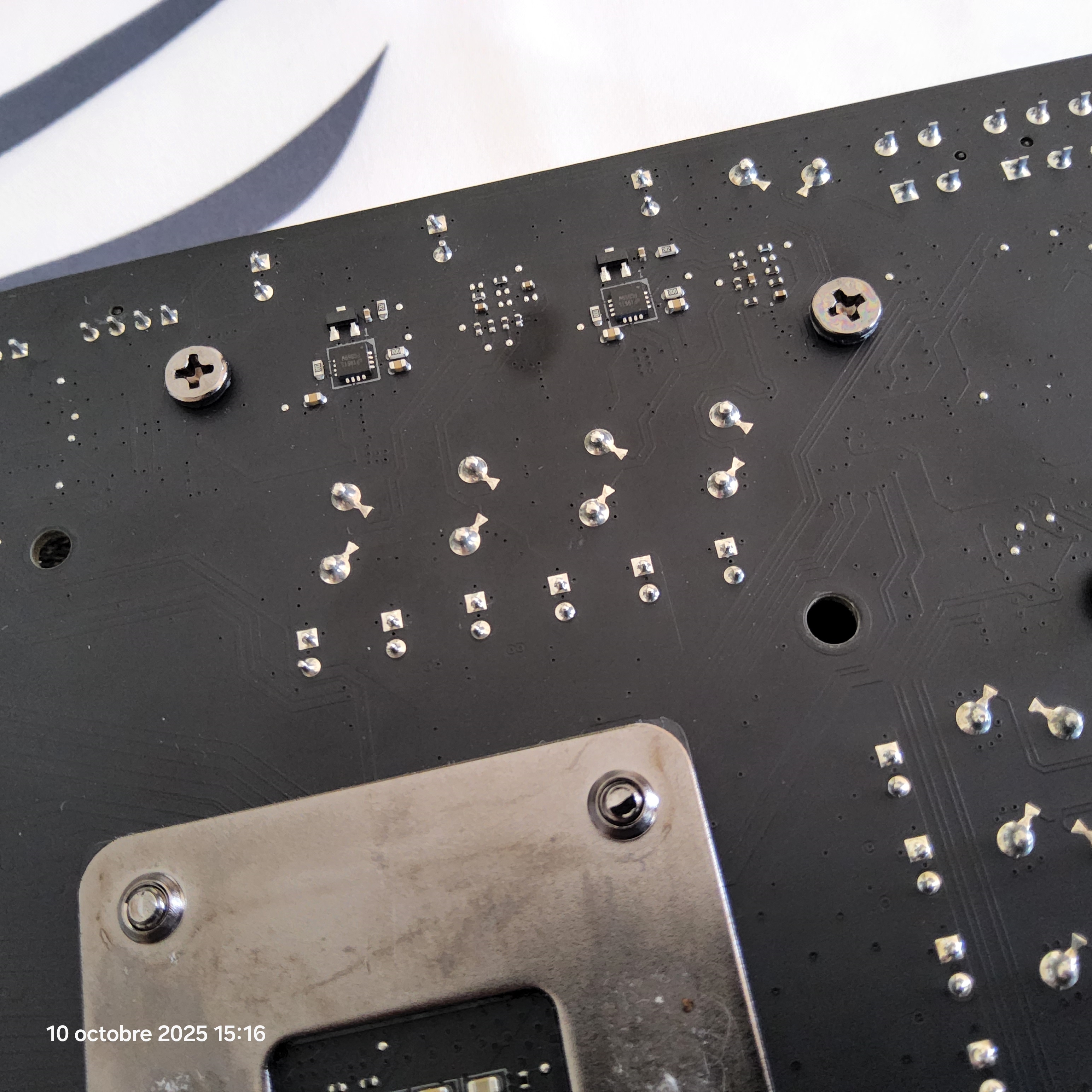

Sur le verso, directement derrière l'étage d'alimentation, y'a cette petite tache, ce n'est pas une trace de doigt.
https://rehost.diberie.com/Picture/Get/r/438787

Qu'est ce qui t'a amené à suspecter les VRM ?
Qu'est ce qu'il y a exactement au dos de la tâche mystérieuse ? Un MOSFET ou rien du tout ? La tâche se nettoie ? J'ai pas l'impression que ça soit une décoloration liée à une surchauffe mais c'est pas simple à dire.

- La tache est au niveau des mosfets, au centre de la rangée, elle se nettoie pas.

- J'ai bien vu qu'on est "au dos des VRM", ce que je voulais savoir c'est si on est pile à l'endroit d'un MOSFET, ou d'un emplacement quelconque du PCB où il n'y a rien au dos, ce que la photo ne permet pas de savoir (à moins de commencer à mesurer des trucs par rapport à des points de référence comme les trous).

Pour cette histoire de tache, non elle n'est pas pile de l'autre coté d'un mosfet plutôt entre les deux au milieu de la première rangée en partant du bord de la carte.
