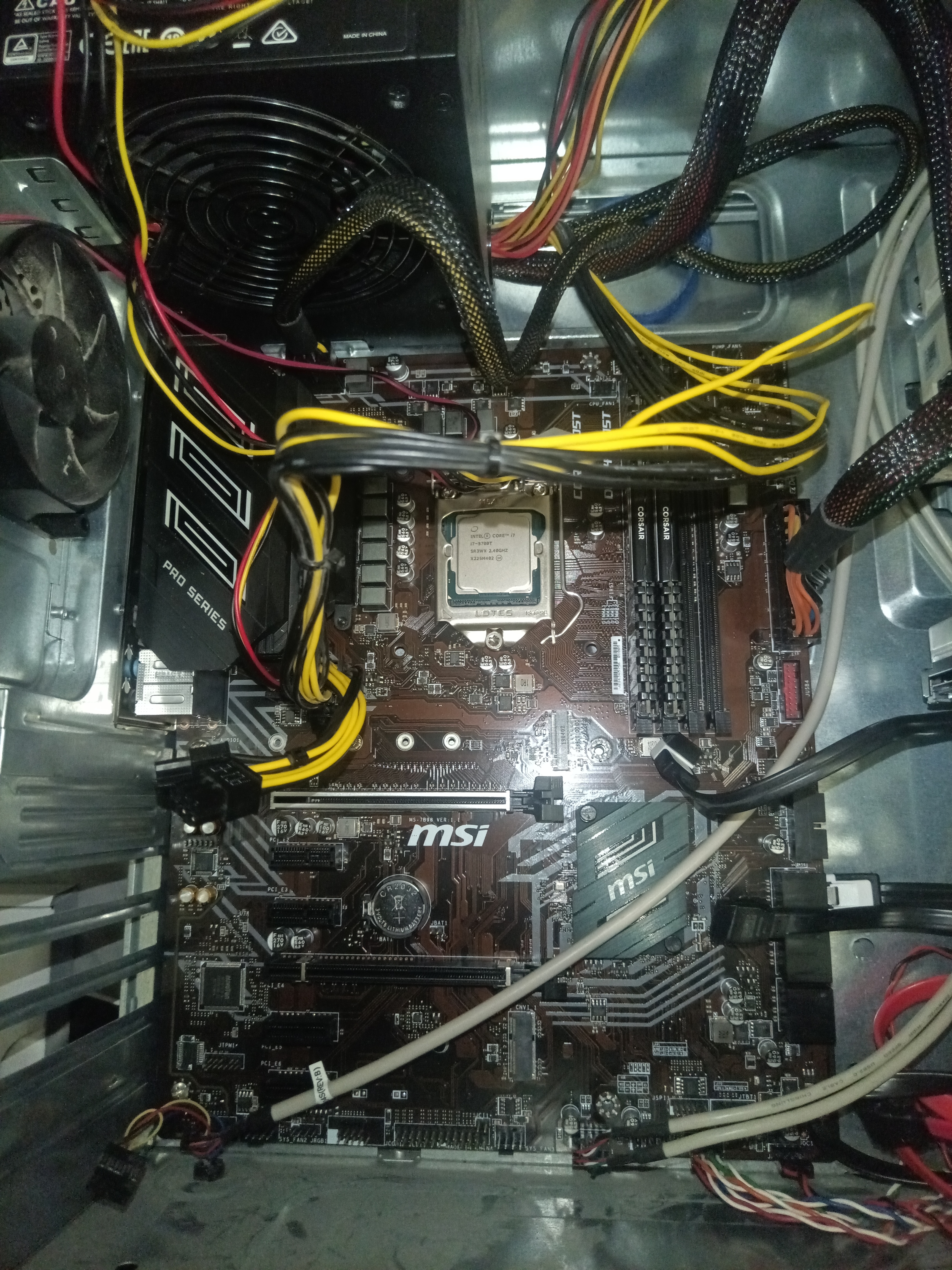

Bonjour,
Je suis en ce moment dans la construction de mon Nas Diy
Muni d'un
CPU i7-8700t
MBO MSI Z390 a pro
Alim cooler master 500W
Ram 2x8go corsair ddr4
Mon problème est après avoir tout connectés, lorsque j'appuie sur le bouton d'alimentation de la tour, pendant une fraction de seconde j'ai le voyant led CPU de la carte mère qui s'allume
Mais le pc ne démarre pas, ni de ventilos qui tournent
Je ne vois pas vraiment où peut être mon problème
J'ai déjà essayé de faire une reset CMOS, j'ai ajouté un ventirad

hello,
la carte mere sort d'où ? occasion?
sûr de tes branchements sur la carte mere ?
les cables sont bien enfoncés à fond ?
je pense surtout aux parties addtionnelles, genre le 20+4, cpu 4+4 qui doivent être bien assemblés ensemble avant d'être plugg dans la carte mere
t'as pas oublié le cable d'alim cpu (4+4) en haut à gauche ?
tu t'es pas trompé en y mettant un 6+2 ?

Je ne crois pas m'etre trompé
http://www.image-heberg.fr/files/17156097313672249737.jpg
<img src="http://www.image-heberg.fr/files/17156097313672249737.jpg" alt="1000001554.jpg" />
PS sur la photo la ram n'est pas dans le bonne ordre mais j'ai déjà changé les emplacements sans succès malheureusement

Si c'est vraiment comme ça sans refroidissement, ton CPU a peut être un coup de chaud. C'est quand même un gros bébé.

J'ai noté plus haut que j'avais mis un ventirad mais on verrait moins bien avec
De plus il ne reste allumé qu'une fraction de seconde donc pas le temps de chauffer

les cables sont les bons, mais je pourrais pas attester si c'est bien branché ou pas, sur la photo c'est pas assez visible
> je te fais confiance,
tant que le ventirad est pas dessus, verifie les pins du socket, au cas où
au passage, les barrettes ne sont pas sur les bons slots,
c'est 2 et 4, pas 1 et 2
tu peux tester avec une seule barrette sur le slot 2 éventuellement,
l'un puis l'autre au cas où y'en a une qui déconne

Ca ressemble à une mise en sécurité de l'alimentation. Les ventilateurs font pareils que la led? Si oui, il y a un court-circuit dans ton PC, que ce soit l'alim ou un composant ou un périf branché.

Il n'y a pas l'ombre d'un résidu de pate thermique sur le CPU, t'en as pas mis du tout ou t'as nettoyé pour nos beaux yeux avant de prendre la tof ? :o

thomas6957 a écrit :
J'ai noté plus haut que j'avais mis un ventirad mais on verrait moins bien avec.
Pardon, j'avais loupé l'info.
Ben franchement... n'importe quel CPU est déjà à 30°C rien que dans le bios avec un ventirad actif, donc sans rien dessus pour aider à dissiper toute cette énergie... même un ventirad sans pâte thermique va permettre d'évacuer une partie de cette chaleur, là sans rien, ça doit monter très très vite.
Sinon oui, artouillasse a raison, tu as vraiment bien nettoyé ton CPU.
Sinon, essayer d'enlever, remettre tous tes câbles d'alim pour être sûr.
NB. = une 8700 pour un NAS ? Tu as vraiment besoin d'une telle puissance ? Ça va consommer "énormément".

Un 8700t, c'est un CPU configurable à 25W.
