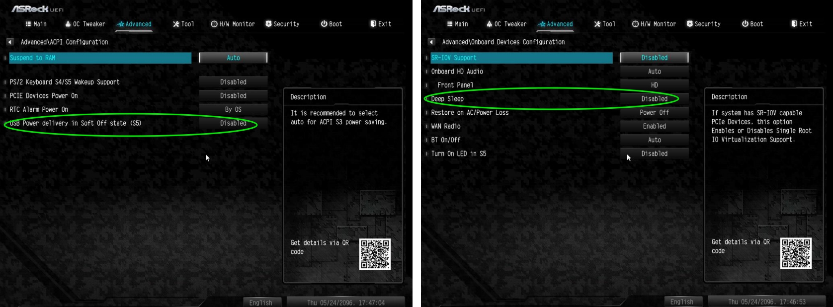

Bonjour
Essaie ces deux options dans le BIOS :
https://rehost.diberie.com/Picture/Get/t/182740
