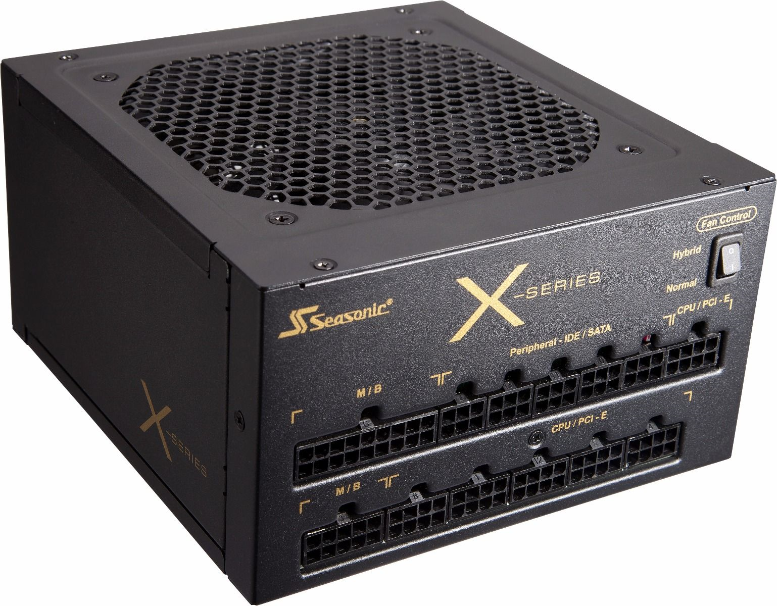

En fait, mon soucis c'est que j'ai chopé une CG qui est alimentée par 3 8 pins et que sur mon alim c'est soit 3x4 pins CPU et 2 8 pins CG ou 2x4 pins CPU et 3x8 pins CG.

Sur ton alim tu as 6x CPU/PCI-E.
Tu branches 3 cables 8 broches sur ton GPU et les 3 autres sur le CPU, quel est le soucis ?
Edit : my bad il y a apparemment plusieurs layout sur les X-850 selon les années je pense. Quel est celui de la tienne (photo ou lien d'image web) ?

Posté le 04-06-2021 à 11:43:06  profilanswer
n°11008711
artouillas​sse
9 lettres...pas mieux :o
Posté le 04-06-2021 à 11:55:10  profilanswer
Si c'est bien celle de la photo il y a les connecteurs suffisants pour CPU/GPU :
https://rehost.diberie.com/Uploads/0/20210604-113307-59cc702f-aec3-40e8-981b-68b9f16ea637.0.min.jpg
Un connecteur égaré sous le bouton fanless et les 5 autres sur la deuxième ligne de connecteurs.
Ce qui en fait 6 et assez pour CPU/GPU.

Je ne suis pas sûr de la photo.
Si jamais ce n'était pas ça, je peut quand même débrancher un des 3 4pins CPU (je n'oc pas.)
Si oui, peu importe lequel? (enfin sur la carte mère j'ai un "8 pins + 1 4 pins)

Tu peux virer le 4 pins seul c'est lui qui sert à l'OC poussé, mais normalement ça devrait aller, fais un test OCCT power pour voir.
