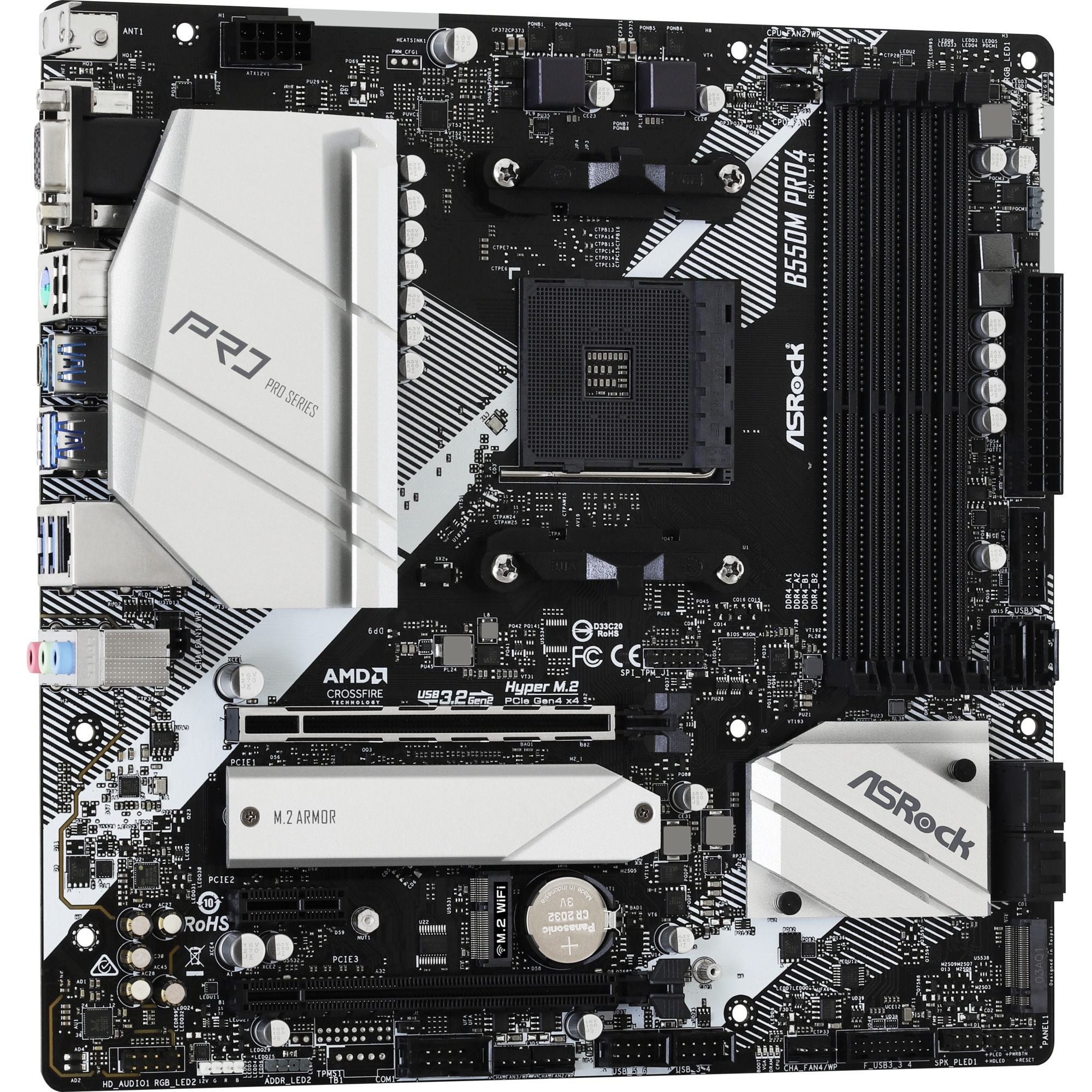

Donc là je partirai sur :
CM : ASRock Asro B550M-ITX/ac
RAM : G.Skill 32 Go DDR-4 3200 CL16
CPU : Ryzen 3200G d'occasion
Ventirad : Noctua NH-L9a-AM4
n°11061209

Du coup j'étudie la proposition de kabyll d'une config µ-ATX B550 avec un 5600G, le tout en neuf. Ou as-tu repéré le tarif de 230€ pour ce processeur ? Car sur les quelques site que je viens de regarder il est bien plus cher :(

et la cm dont je parlais, a pris 5€ elle aussi entre temps
85€ - https://fr.alternate.be/AORUS/B550M [...] ct/1647992
y'a tjs la ptite soeur qui n'a pas bougé, elle, tjs 80€
https://fr.alternate.be/GIGABYTE/B5 [...] ct/1647993
(les deux ont le qflash pour être maj sans cpu reconnu, pcq le 5600G risque fort bien de ne pas l'être)

Bon, j'ai encore une question, cette fois côté alim, car j'ai repéré le connecteur 8pin en haut à gauche sur la CM
https://fr.alternate.be/p/o/g/ASRoc [...] r601_1.jpg
Dans le manuel il est indiqué :
This motherboard
provides an 8-pin ATX
12V power connector. To
use a 4-pin ATX power
supply, please plug it along
Pin 1 and Pin 5.
*Warning: Please make
sure that the power cable
connected is for the CPU
and not the graphics
card. Do not plug the
PCIe power cable to this
connector.
Or sur mon alim j'ai un port PCIe (6+2). Donc de ce que je comprends il ne faut pas l'utiliser mais se contenter du connecteur 12v P4 (dont je dispose aussi)
Est-ce que cela crée des limitations en terme de performance ?

n°11062620
kabyll
Posté le 11-11-2021 à 17:14:22  profilanswer
tu ne peux pas utiliser un pcie non, surtout pas
c'est pas cablé pareil,
je pense que ce sera pas un souci de n'avoir que 4 pins branchés,
de ce que je vois a propos de ton alim, y'a 14A sur le rail 12v du cpu,
soit 168W maximum
et le 5600G consomme pas des masses, une 60aine de watts,

Tonioo12
Posté le 11-11-2021 à 17:18:09  profilanswer
D'accord, et sur le rail 12V du PCIe ?
En parallèle j'ai vu qu'on pouvait utiliser un adaptateur. Soit en partant de celui du P4 avec 4pin
https://www.cdiscount.com/informati [...] #mpos=0|mp
Ou bien de celui du PCIe qui aurait ma préférence (sauf si sa source à moins de courant)
Je sais que ça fait encore 10€ supplémentaire mais je préfère avoir un système correctement câblé.
