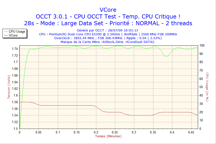

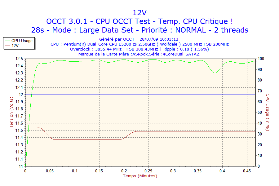

n°7053674
kryptonfly
Posté le 29-07-2009 à 10:37:53  profilanswer
kryptonfly a écrit :
Salut i680carcajou ;)

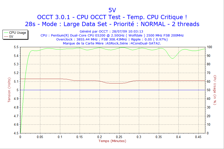

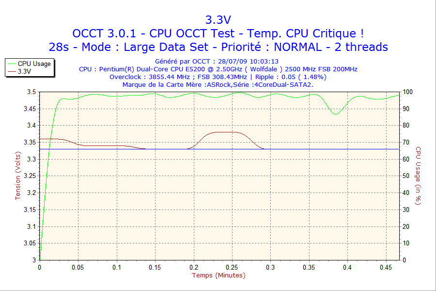

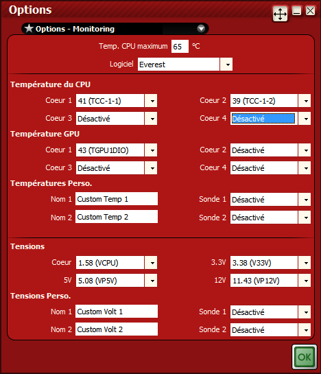

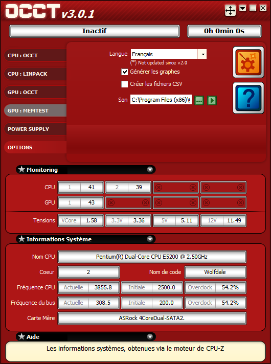

Voici les options de OCCT:            nsm02.casimages.com/img/2009/0 [...] 148878.png
Le monitoring:                             nsm02.casimages.com/img/2009/0 [...] 148877.png

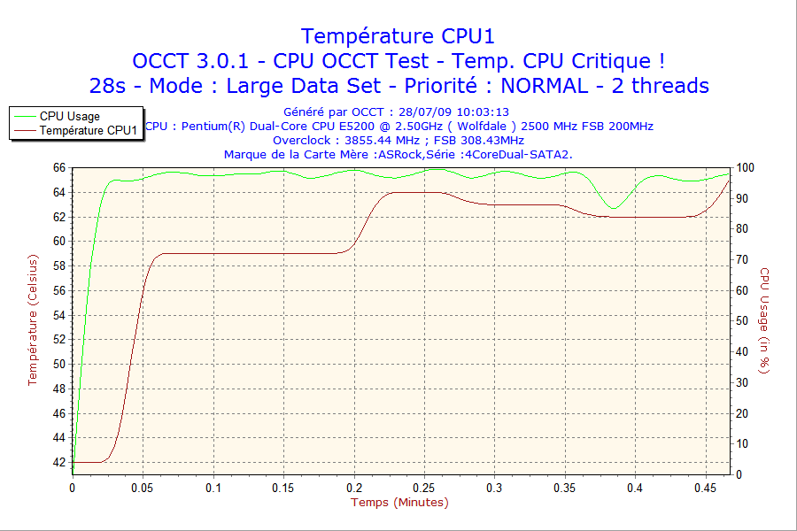

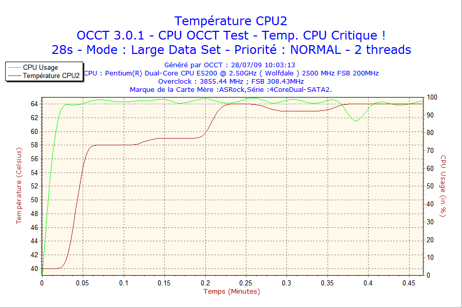

Voici un test en CPU: OCCT avec la sécurité à 65°C qui se termine en 28s par un petit Temp CPU Critique:
Temp CPU1:                                nsm02.casimages.com/img/2009/0 [...] 148955.png
Temp CPU2:                                nsm02.casimages.com/img/2009/0 [...] 148956.png
vCore:                                        nsm02.casimages.com/img/2009/0 [...] 148957.png
3.3v:                                          nsm02.casimages.com/img/2009/0 [...] 148953.png
5v:                                             nsm02.casimages.com/img/2009/0 [...] 148954.png
12v:                                           nsm02.casimages.com/img/2009/0 [...] 148952.png
i680carcajou a écrit :
PS : Que donne comme résultat, le choix : OCCT:CPU ? Quels graphiques ?
Je comprends pas trop ta question :pt1cable: regarde Temp CPU1 par exemple (t'arrive à voir les images au moins :??: ). Tu veras en haut à droite y a marqué Temp. CPU Critique

Sinon pour les 80°C du E5200, un meilleur Rad résoudra le problème ou y a rien à faire, je suis obligé de baisser le vCore?? :??:
J'avais posé cette question car je trouve que le zalman n'est pas très chaud, sans doute la mauvaise pâte (dans les sachets trop liquide) que j'ai mis. Mais je préfère me prendre le V8 pour remettre le zalman sur le P4. En tout cas merci de m'avoir conseillé. :jap:

Je reconnais que le Hiper R 580 est stable. Oui la tension du 12v baisse en charge un degrée... (c'est ok, vu qu'elle est stable).
Pas de problème :)
Par contre, il serait bien si tu pourrais faire des tests de ta config avec une alimentation plus forte en ampérage sur le 12 volts, pour voir si le vcore vas se maintenir à 1.6v, (ça devrait), mais surtout voir si les températures du CPU, chipset et carte-mère vont baisser.
J'imagine qu'avec une meilleur alim, le vcore va se maintenir mais de toute façon je ne veux pas dépasser 1.6v, c'est trop pour ce CPU.
Tu penses qu'avec une meilleur alim, la temp du CPU va baisser?

Bonjour Kryptonfly,
Oui je vois tes images...  :hello:
Si tu veux me parler sur messenger, je t'ai envoyé un message tantot..  :jap:
Si tu dis que le Zalman a une mauvaise pâte, ça peut être un facteur qui explique la montée de la température de ton CPU.
Si tu peux acheter de la OCZ Freeze ou de la MX-2 de Artic Cooling et refaire un test avec, pour voir la différence, tu sera fixé. (De toute façon tu peux récupérer la pâte pour mettre ton Zalman après sur ton P4. (Donc tu la perds pas).  :wahoo:
En fait, normalement avec une meilleure alimentation (aux niveaux des tensions et surtout au niveaux du 12 volts) et un meilleur ampérage du 12 volts tu sera à même de mieux alimenter (stabilité) et de moins faire fonctionner fortement ton alimentation (donc moins bruyant-en principe). Si les composants sont mieux alimenté, ils fonctionneront mieux et ça peut avoir une incidence sur la température car l'alimentation va moins chauffer.  :sol:
Ceci étant dit, pour le CPU, c'est le changement de pâte et de Ventirad qui vas faire la différence. Et surtout la manière que la pâte va être mise sur le ventirad et le cpu.
