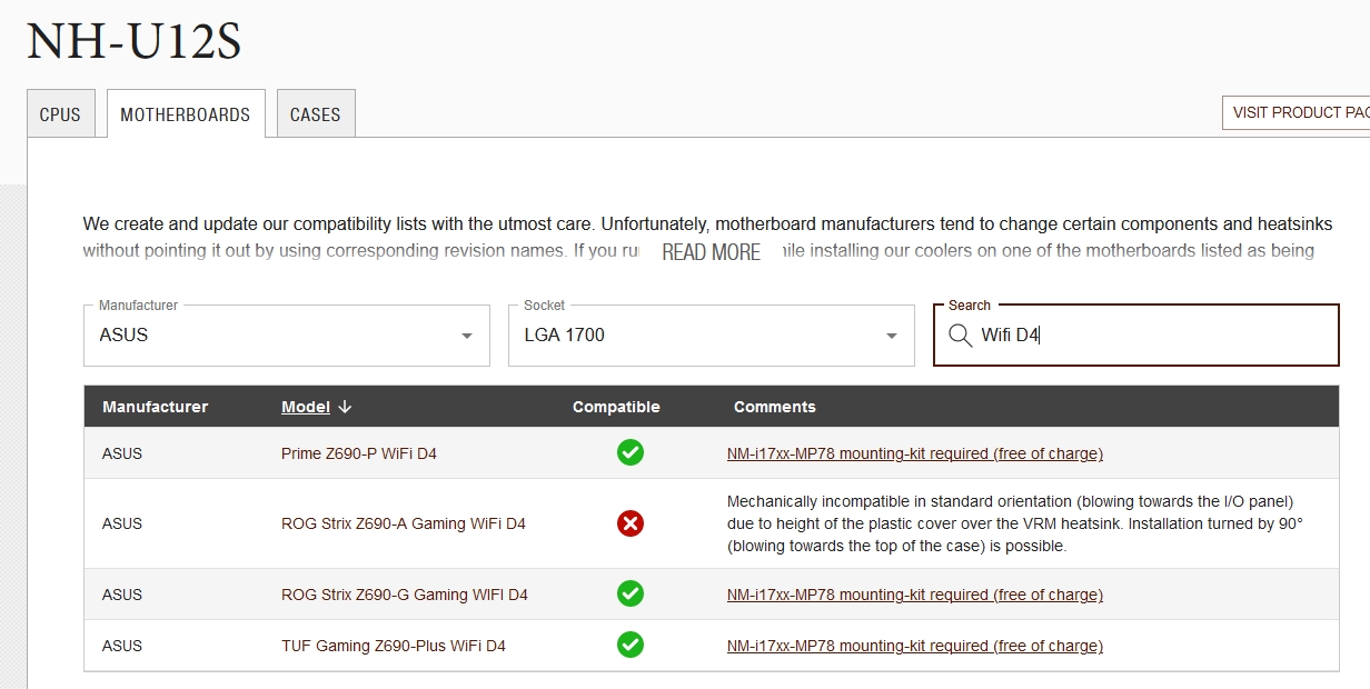

J'ai lu sur un poste sur Matériel.net qu'il y avait un problème pour positionner le ventirad a cause des radiateurs qui refroidissent les condensateurs d'alimentation électrique et qu'on était obligé de modifier la position du ventirad de 90° sans donner plus de détails.
D'après ce que je comprend, on doit positionner le ventirad  que verticalement (soufflage vers le haut et aspiration par le bas).
J'aurais voulu en avoir confirmation car je ne veux pas ce type de montage. Je préfère avoir un soufflage AV => AR du boitier.
Certains ont-ils une de ces CM et le ventirad en question pour me dire ce qu'il en est exactement ?

si tu souhaites rester chez Asus, listing des modèles wifi DDR4 compatible avec le notcua soufflant vers l'arrière. (source noctua)
sur les 2 que tu souhaites, l'un sera fixer comme bon te semble.
https://rehost.diberie.com/Picture/Get/r/57554
