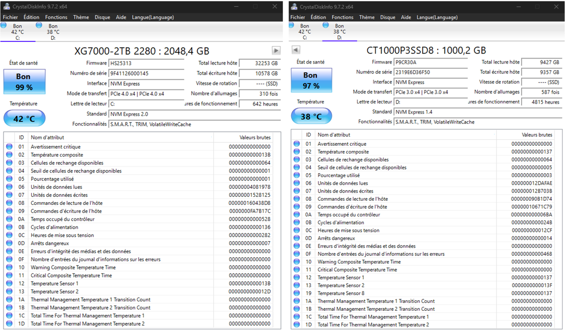

Bonjour,
Depuis un petit moment, lorsque je copie/supprime des dossiers avec beaucoup de fichiers, mes deux NVME ont une perte de vitesse en écriture et ça tombe vers les 150Ko/s dans le meilleur des cas voir 0 puis ça remonte 150Ko/s ce qui est donc très faible.
Dans le doute, j'ai mis à jour le Bios, augmenté les performances du disque, défragmenter etc...
Je remarque que ce problème ne vient pas forcément de la taille des dossiers mais plutôt du nombre de fichiers à déplacer ou supprimer.
Ci-dessous, les benchs des deux disques (à gauche le principal):
https://i.postimg.cc/qM91XMTz/Disk-Info.png
https://i.postimg.cc/jjVdbNrT/Disk-Bench.png
Le reste de ma config
Processeur I5 13500
32Gb de RAM en DDR5
Windows 11 version à jour: 25H2
Si vous avez des pistes, je suis preneur
Merci d'avance.

le 1er est un Kinspec et le 2e un Crucial P3 Plus a priori donc?
au vu des tests sur le net, le Crucial est "pas terrible" en écriture soutenue, c'est probablement lui qui écroule les perfs en écriture/suppression.
Sinon, dans le meilleur des mondes, en vie réelle, une copie soutenue de plusieurs centaines de gigas entre des NVMe, c'est de l'ordre de 2000 Go/sec selon le cache/contrôleur, avec éventuel écroulement des perfs de copie hors cache, avec un bon NVMe on est content avec 500 Mo/sec, mais j'ai vu du 30-40 Ko/sec sur du Kingston...
Donc en résumé, malheureusement pas anormal, un NVMe ne se résume pas au joli gros chiffre de lecture séquentielle, le contrôleur joue, le cache, la mémoire en QLC etc.

Si je comprend bien (bon je m'en doutait un peu si c'est le cas) mes deux NVME ne sont pas terribles.
C'est exactement les réf que tu as mentionnées et le Kinspec est le principal (où se trouve Windows), 500Mo/sec je serais très heureux de les avoir :)
Je fais un nouveau test et je suis à peine à 60Ko/s.
Dans le cas d'un nouvel achat, j'aimerai partir sur un nouveau de 2To. Sur quel référence il vaudrait mieux partir?
Merci d'avance.
