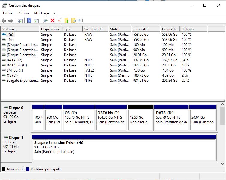

Posté le 14-12-2020 à 18:06:25  profilanswer
Je ne trouve pas le moyen de joindre un fichier à cette réponse! Comment fait-on?
Je voudrais profiter de l'occasion pour modifier la partition en augmentant celle du système. J'avais essayé sans succès il y a quelques mois.
n°10911175
artouillas​sse
9 lettres...pas mieux :o
Posté le 14-12-2020 à 18:25:47  profilanswer
Tu peux upload tes photos ici : https://rehost.diberie.com/
Copie le lien "BB Code miniature cliquable".
On verra plus tard pour l'augmentation de la partition ;)

artouillas​sse
Posté le 14-12-2020 à 18:56:08  profilanswer
Perso je le ferais en plusieurs étapes.
Commencer par cloner le système (partition C + les 2 partitions à gauche de C sur ta capture), je la remets en dessous :
https://rehost.diberie.com/Picture/Get/f/33370
Ensuite j'augmenterais la taille de la partition C au maximum de la capacité du SSD.
A ce moment là j'installerais le SSD à la place du HDD que je connecterais dans un boitier externe.
Après je ferais le ménage des partitions sur le disque original, en fusionnant l'espace libre avec les partitions restantes, selon les besoins.
En l'état tu peux prendre un SSD SATA DE 500Go ça sera suffisant vu l'occupation actuelle de ta partition C et ton besoin de l'agrandir, maintenant si tu as besoin d'encore plus c'est à voir.

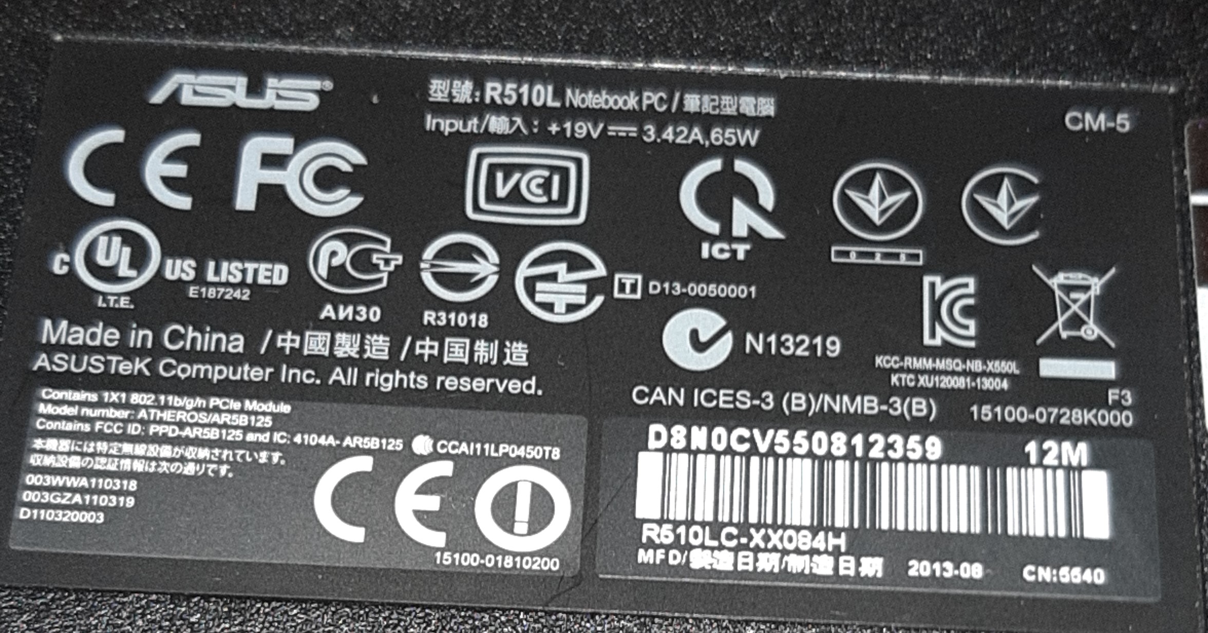

n°10911344
Lamarckjoh​n
Posté le 14-12-2020 à 22:12:51  profilanswer
Merci, je crois avoir compris comment procéder.
Reste à vérifier si ma carte mère est compatible avec un SSD NVMeM2. Comment faire? Aucun des numéros figurant sur l'étiquette n'est reconnu comme un n° de série sur le site SAV de ASUS!
Merci d'avance

artouillas​sse
Posté le 15-12-2020 à 07:07:44  profilanswer
Question au passage, c'est quoi la partition tout à droite sur ta capture (20Go environ) ?
Concernant le Nvme il ne me semble pas équipé d'un port adéquat, pour l'époque ils en auraient parlé dans les reviews : https://www.laptopspirit.fr/138810/ [...] -799e.html
Je peux me tromper mais ça n'a pas l'air d'être le cas.
En effet inconnu au bataillon chez Asus, passé 5 ans pour eux t'existes plus visiblement.
Un lombric peut comprendre l'univers parce qu'il fait des trous de ver.

gima56
Posté le 15-12-2020 à 10:52:52  profilanswer
Lamarckjohn a écrit :
Bonjour,
Mon PC portable ASUS date de 2013. Je voudrais le booster en remplaçant le DD par un SSD de 1 To. Je me pose plusieurs questions:
- l'opération est-elle compliquée? Je voudrais évidemment conserver toute ma config: partitions, win 10, logiciels déjà installés, répertoires et fichiers, réseau, lecteurs réseaux, ...
J'attends vos conseils avec impatience
Si tu parles opération physique, suffit de taper "Asus A510L SSD" dans un moteur de recherche, et le guide t'apparait https://www.youtube.com/watch?v=gHTzp5WNH8o
Pour le NVMe "Les premières spécifications ont été publiées en 20113. NVMe 1.2 est sorti en 20144, NVMe 1.3 a été publié en juin 20175 et NVMe 1.4 le 10 juin 2019" merci Wikipedia, donc désolé mais je doute que sur un portable plutôt basique, cette technologie d'avant garde en 2013 ait été mise. Surtout juste au cas où quelqu'un aurait envie d'ouvrir le portable pour changer le disque. C'était pas très à la mode à l'époque.Et puis... ben t'en tireras aucun bénéfice par rapport à un SSD classique, surtout avec une config aussi vieille. T'embête pas, prends un classique.

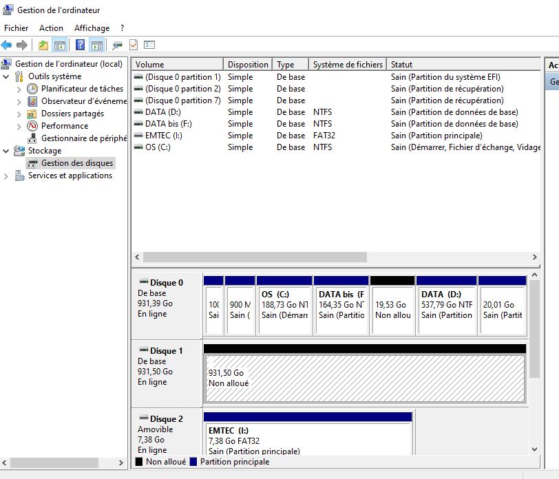

Lamarckjoh​n
Posté le 17-12-2020 à 19:26:16  profilanswer
n°10913372
Kingus 430​0
D'oh! Nut
Posté le 17-12-2020 à 19:27:56  profilanswer
C'est celui de 1To au milieu de ta capture ? Clic droit dessus, nouvelle partition ;)

loriot83
Posté le 17-12-2020 à 20:22:25  profilanswer
Cependant un Disque 1 apparaît dans la partie basse e Gestion des disques mais tjrs pas dans l'explorateur
c'est normal qu'il n'apparaisse pas dans l'explorateur il faut attribuer des lettres aux partitions pour les voir, mais comme tu comptes cloner ton disque
sur ce ssd ce n'est pas la peine de créer des partitions manuellement ton logiciel de clonage va s'en charger comme un grand...

Lamarckjoh​n
Posté le 17-12-2020 à 20:49:40  profilanswer
OK, mais est-ce que le logiciel de clonage verra le ssd si je ne fais rien de plus?
Quel logiciel: EaseUS ou Paragon (payant)?
n°10913447
Kingus 430​0
D'oh! Nut
Posté le 17-12-2020 à 20:53:48  profilanswer
Oui il le verra
