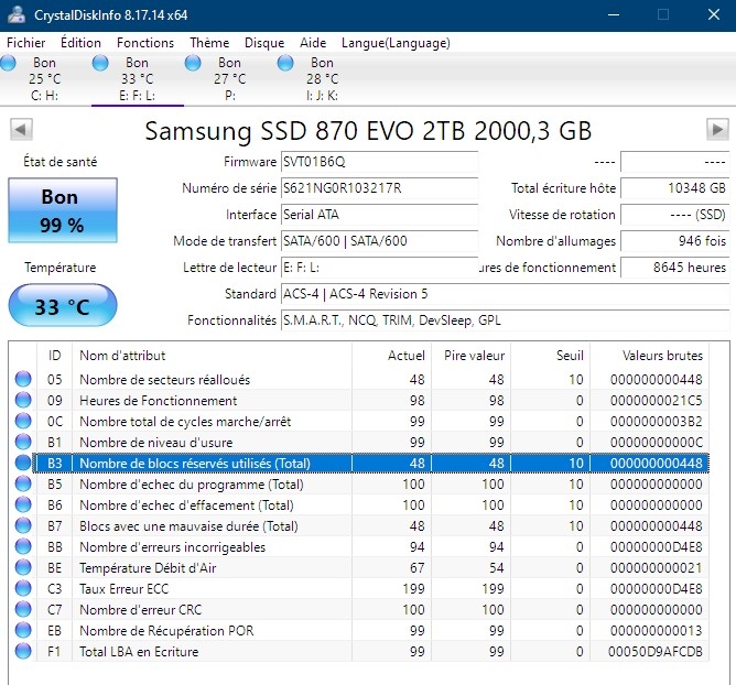

J'ai un ssd Samsaoul 870evo qui viens de me lâcher.
Ya un topic spéciale recovery ?
Je vous fait un résumé :
- ce disque stock mon profil de windows + les jeux steam (en gros)
- ya 1 ou 2 mois j'ai steam qui tourne en rond lors de la maj des jeux : dl / validation / échoué / dl / validation / échoué, Bref j'avais viré le jeux totalement et réinstallé OK.
- rebelote hier, et je vois dans le gestionnaire des taches que le SSD est utilisé à 100% mais qu'il y a 0o/s d'écrit ou lut !
- J'essaie de recopier des données sur un autre disque pour sauvegarder et il y a régulièrement des fichiers qui ne peuvent êtres lus.
=> Le smart indique des secteurs réalloués et des erreurs irrécouvrables (qui augmentent à chaque erreur de lecture)
https://rehost.diberie.com/Picture/Get/f/160824
Et puis au reboot là ça sent la fin windows n'arrive plus à se lancer.
Donc je boot un linuxmint et tente de copier des trucs mais ça fait aussi des erreurs.

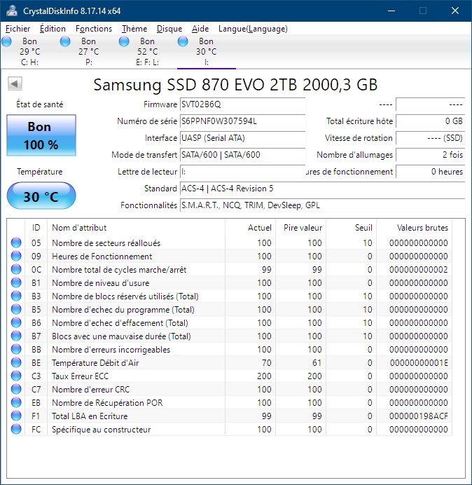

Suite et "fin" de l'histoire :
En faite il n'a jamais vu samsung, il a juste fait un aller-retour au sav de Darty qui n'a rien fait.
Après 2 tours au SAV le manager du SAV m'a échangé le disque contre un neuf car le centre SAV darty ne voulais pas le tester/réparer/renvoyer à samsung.
Bref j'ai hérité d'un nouveau 870 evo tout neuf.
D'ailleurs j'ai l'impression que j'ai à nouveau la garantie de 2 ans :lol:
Sur crystaldiskinfo on voit que le firmware n'est pas le même
SVT02B6Q au lieu de SVT01B6Q

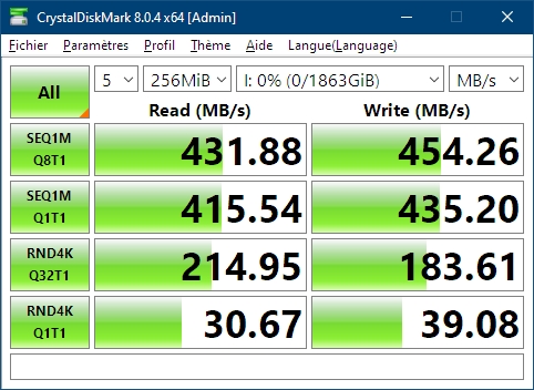

J'ai fait un rapide crystaldiskmark avec un adaptateur sata-usb3 et il se comporte normalement.
