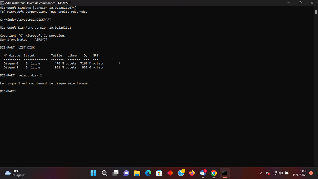

probleme l asterisque est sur le disk 0

j'avais pas tilt que c'était un SSD externe en usb,
du coup oui là maintenant c'est le disque 1
> c'est pcq t'as pas rafraichi apres avoir fait select disk 1
select disk 1
list disk
(l'astérisque va passer sur le disque 1)
clean
create partition primary
format fs=ntfs quick label=XXX
(XXX = tu donnes un nom à ton disque, tu mets ce que tu veux. Genre si tu veux qu'il s'appelle X8 tu écris format fs=ntfs quick label=X8 )
ensuite tu vas voir dans l'explorateur si le disque est désormais présent
Message édité par kabyll le 15-10-2022 à 14:37:18

le fait que l asterisque soit sur le disk 0 ce n est pas grave?
n°11164824
kabyll
Posté le 15-10-2022 à 14:40:05  profilanswer
je pensais avoir été clair mais visiblement non
l'astérisque te dit sur quel disque tu vas intervenir
si c'est sur le 0, c'est pas bon non, pcq ca veut dire que si tu fais clean, tu vas demander de formater le disque 0 (il le fera pas, y'a windows dessus, c pas techniquement possible, mais bon t'as saisi l'idée)
la commande list disk permet de voir les disques et leur numéro
qd tu fais select disk 1, il faut ensuite refaire list disk pour que l'asterisque bouge sur le disk 1
(refaire list disk n'est qu'une mesure de précaution pour être sur que t'as selectionné le bon disque)
(ce que tu lance n'influence pas le résultat de ce qui est affiché plus haut, c'est une suite de commande quoi)

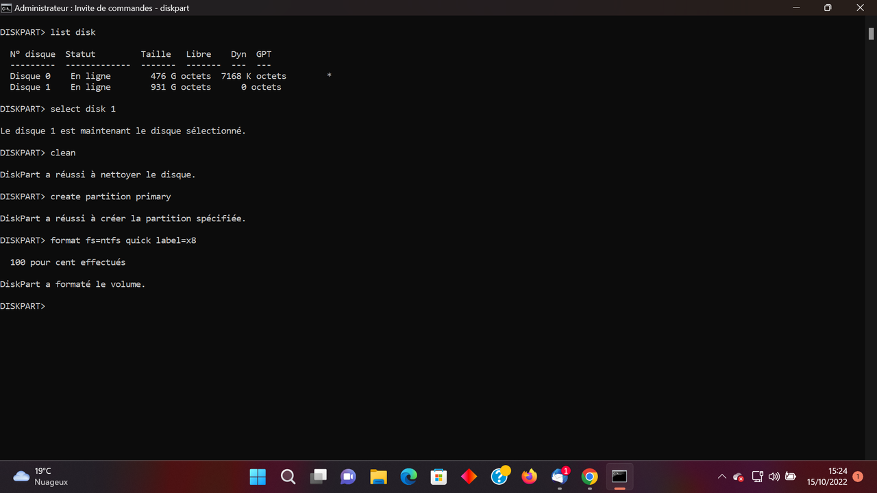

et ben non il n apparait toujours pas
pas de message d erreur pendant la procedure

tu peux screen le diskpart avec les lignes de commandes qui ont été faites ?
c'est un pc portable ?
une tour ? (si oui, t'as testé de le brancher à l'arrière?)
ton windows est à jour ?

Posté le 15-10-2022 à 15:25:23  profilanswer
