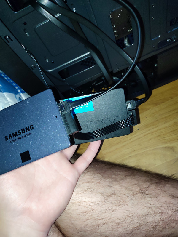

Bonjour, je viens tout juste de changer de pc je me suis donc dis que j'allais récupérer mes SSD de mon ancien PC pour les mètres sur mon nouveau !
J'ai hélas rencontré un problème que je n'ai vraiment pas réussis a résoudre je ne comprend pas je vous explique, j'ai branché simplement mes ssd sur ma nouvelle carte mere etc etc puis lors de l'allumage de mon nouveau pc seul 1 SSD apparait comme l'image si dessous

Comme ils sont branchés sur le même câble d'alimentation j'ai inversé les alimentation pour voir mais rien, je me suis dis peut être il faut que j'inverse car l'un des câbles SATA doit être défectueux mais toujours rien le petit SSD de 120go apparait a chaque fois peut importe le branchement et le cable SATA alors que mon gros SSD de 1T n'est jamais présent

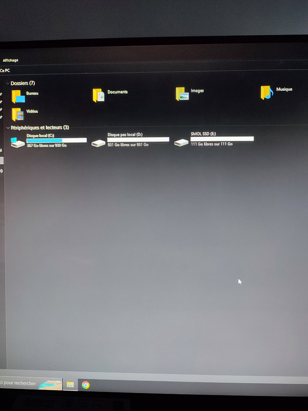

la derneire solution c'est que je me suis dit que mon SSD a rendu l'ame en 30sec entre l'échange de pc ?? mais non car je l'ai rebranché sur mon ancien pc et puis PAF il apparait mais UNIQUEMENT sur mon ancien pc je ne comprends pas ??
https://drive.google.com/file/d/1Uv [...] drive_link

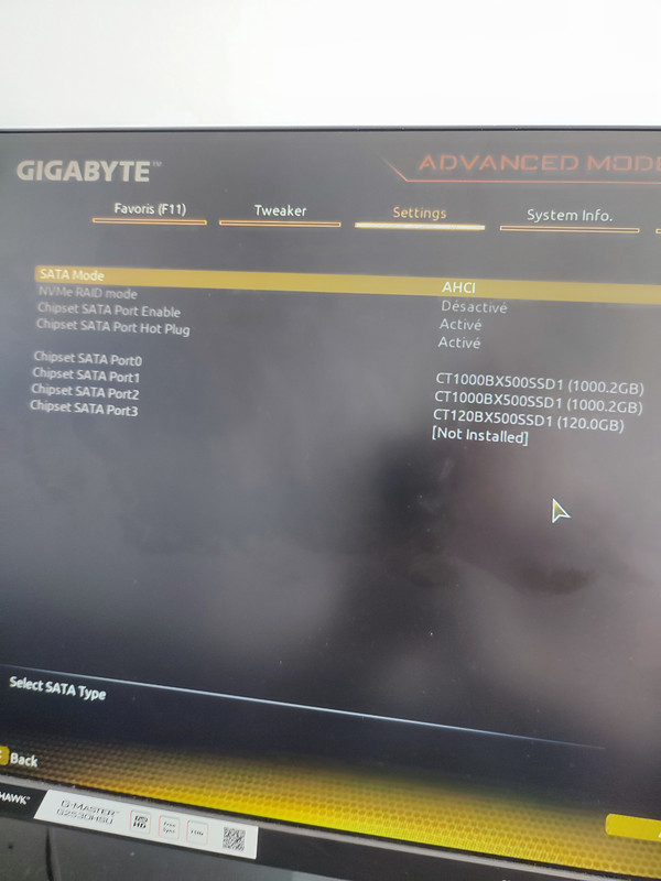

alors dans le bios j'ai bien un truc désactivé mais je ne sais pas comment le réactivé je vous met la photo :
https://i.postimg.cc/CLDXsrs8/IMG-20230530-205716.jpg

comme montré sur cette image j'ai mon ssd de 1TO sur le port SATA 2 qui apparait en NOT INSTALLED
Sur le port 3 on voit bien qu'il y a mon petit SSD de 120go qui fonctionne correctement
Puis quand j'échange les câbles SATA pour vérifier avant tout que les câbles sont bon, le port SATA 2 qui etait en NOT INSTALLED fonctionne correctement avec le petit ssd de 120go et c'est le port SATA 3 qui devient NOT INSTALLED la ou il y a le SSD de 1to que je veux faire fonctionner.
https://i.postimg.cc/6QkN6xZx/IMG-20230603-160254.jpg
en conclusion peut importe ou je branche mon SSD de 1to le port deviens automatiquement NOT INSTALLED ou il est mis, mais le ssd fonctionne bien branché sur mon ancien pc donc je comprend pas pk LA il ne fonctionne jamais ??
j'espère avoir été plus clair.

Oui c'est plus clair merci . Pas un problème de port specifique, ni de câble et . Ce SSD en particulier n'est reconnu sur aucun port de ce PC mais est ok ailleurs .
C'est ... peu classique.
A part une MAJ du firmware du SSD je ne vois pas ( vérifier au passage s'il a le même firmware que les 2 autres du même modèle a priori, ce qui serait encore plus étrange)
