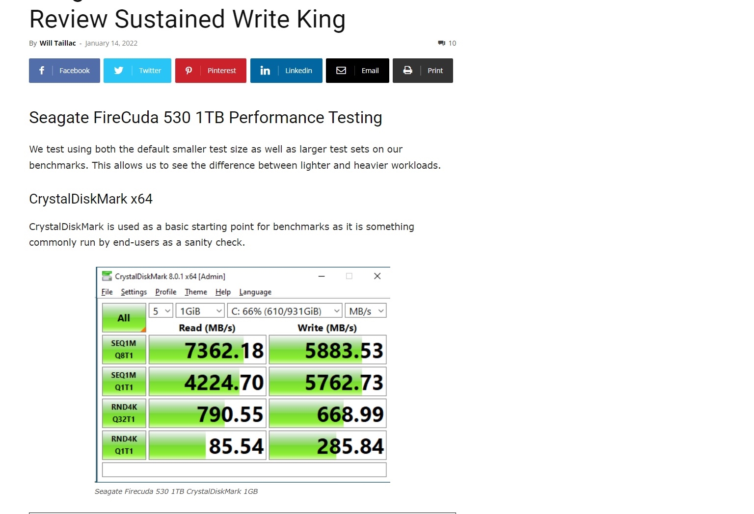

Il faut bien faire la différence entre débit du SSD et bande passante.
Ensuite il faut faire la différence entre lecture séquentielle et lecture aléatoire.
Prenons le cas du SEAGATE FireCuda 530, un des meilleurs SSD PCIe 4.0.
En lecture séquentielle (transferts de gros fichiers d'un SSD vers un autre SSD), sa vitesse varie de 4224 Mo/s à 7.362 Mo/s en fonction que le contrôleur lise 1 ou 8 cellules simultanément.
En lecture aléatoire (toute les autres utilisations d'un SSD excepté le transfert de gros fichiers), sa vitesse varie de 85 Mo/s à 790 Mo/s en fonction que le contrôleur lise 1 ou 32 cellules simultanément.
Conclusion, même le meilleur SSD 4.0 en utilisation normale dans un PC, ne dépassera pas 790 Mo/s, bien loin de saturer même un port PCIe 1.0 x4 (1.000 Mo/s théorique).
https://rehost.diberie.com/Picture/Get/t/208966
Message édité par tri-ax le 16-09-2023 à 11:34:06
