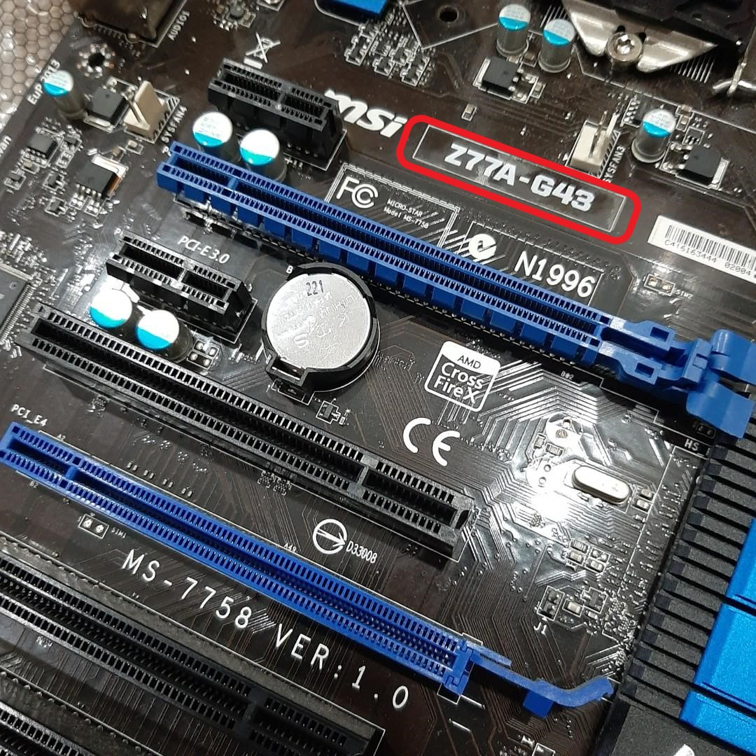

n°11051016
ip-man
永春
Posté le 06-10-2021 à 22:35:11  profilanswer
Malheureusement, le modèle de la carte mère n'est pas référencé dans le bios, il semble que vis à vis du cpu, on soit sur sur un chipset Z77 (ou p68/p67)
le meilleur moyen reste de le visualiser directement sur la carte mère (encadrer en rouge ci dessous)
https://rehost.diberie.com/Picture/Get/t/50857
en fonction du modèle , peu être que le ssd est raccorder sur le controleur sata "secondaire" (asmedia/marvel qui parfois peut générer des problèmes, notamment certaine révisions réalisées par certains constructeur de carte mère à cette période.
Elle sont identifiées par  des ports sata de couleur différente (blanche ou bleu clair et)  en fonction des modèles.
donc là, ton ssd est branché et non détecté?
le plus judicieux, serait de débrancher les câbles sata/alim au cul de ton disque dur actuel, et de les  raccorder sur ton ton ssd afin de zoomer si le bios le détecte.

J’ai pris en photo la carte mère, MSI Z77A-G43.
Comment je désactive les ports sata blanc ?
En fait, dans Gestion des Périphériques, je vois le SSD et le DD, en 3eme position, il y a le second SSD, mais quand je fais clique droit dessus, je ne peux quasiment rien faire, juste aller dans propriété il me semble.
Je vais suivre le tuto que tu m’as envoyé, ce soir en rentrant merci.

ip-man
永春
Posté le 08-10-2021 à 19:24:04  profilanswer
EDIT :
J’étais arrivé jusqu’au choix entre « secteur de démarrage principal » OU « GPT ». Quand je sélectionne GPT, ça me met une erreur. Je prendrai des photos et je les posterai ce soir ;)
ta carte mère est équipé d'un seul contrôleur sata (intel) pour 6 ports , 2 sata 3 ( blanc) et 4 sata 2 ( noir)
le seul hic, c'est que les connecteurs blanc ont une bande passante de 6gb/s (sata 3) contre 3gb/s (sata 2) pour les 4 autres, donc tes disques/ssd ne profiteront pas d'une bande passante max car bridés.
en soit c'est pas gênant niveau fonctionnement, mais c'est dommage de s'en privée.
cette histoire de désactivation de port sata  lié à éventuellement une carte fille (carte wifi ou son) qui pourrait être branché n'est pas d'actualité sur ta carte mère.
donc en définitif, tes 2  ports sata III 6g/s sont KO =>  HS définitivement ou bien contrôler si un menu ne serait pas présent pour les désactiver dans le bios.
n°11051787
Arabian Pa​nther
Posté le 09-10-2021 à 11:25:07  profilanswer
Alors je ne sais pas si c’est ce dont tu parles, mais le démarrage est très long. Pourtant le jour où j’avais changé les SATA, les démarrages étaient rapides…
Je pense que la carte mère en général commence à montrer des signes de fin de vie.
Je vais devoir changer de pc dans les mois à venir.
