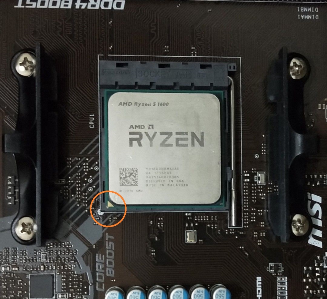

Je viens de recevoir mon ryzen 7 5700G pour remplacer mon ryzen5 2600. Il m'arrive un truc tout con, je n'arrive pas à l'installer.  [:fabien27]
J'ai retiré sans souci le ryzen 5 2600, mais impossible de faire coïncider les pins avec leurs emplacements pour le ryzen 7 5700G. J'ai essayé de remettre l'ancien, et pareil, je n'arrive plus à le mettre en place. Je ne comprends pas là.. Je m'y prends comme un manche ou quoi ??? J'en suis pourtant pas à mon premier pc j'en ai monté plus d'une vingtaine.
Vous auriez une astuce pour mettre en place facilement le processeur. il me semble pas avoir galéré comme ça, pour installation du ryzen 5 la première fois..   :pfff:

tu as bien fait attention a la fleche et au socket ?
https://rehost.diberie.com/Picture/Get/t/312047
les pins ne sont pas tordus ?
Message édité par davids le 05-09-2024 à 12:42:17

Posté le 05-09-2024 à 12:42:24  profilanswer
Pas une patte de tordue ? Ou une de casser qui serait rester dans le socket ?

Si ça ne rentre pas c'est que ce n'est pas la bonne orientation.
Regarde les coins, il y en a un avec une petite flèche, ici en bas à droite.
https://i.imgur.com/wdebrBYl.png
La flèche est aussi visible sur le dessus du CPU.
Il faut l'aligner avec le coin inférieur gauche du socket:
https://i.imgur.com/lAktv2wl.png
EDIT  [:haha grillaid]
Message édité par Umi le 05-09-2024 à 12:48:40

Non, le problème vient de moi. Je dois me faire vieux.  :pfff:
J'étais persuadé de le mettre dans le bon sens, alors qu'il fallait que je fasse un quart de tour. Là, il est rentré tout seul. Désolé...
