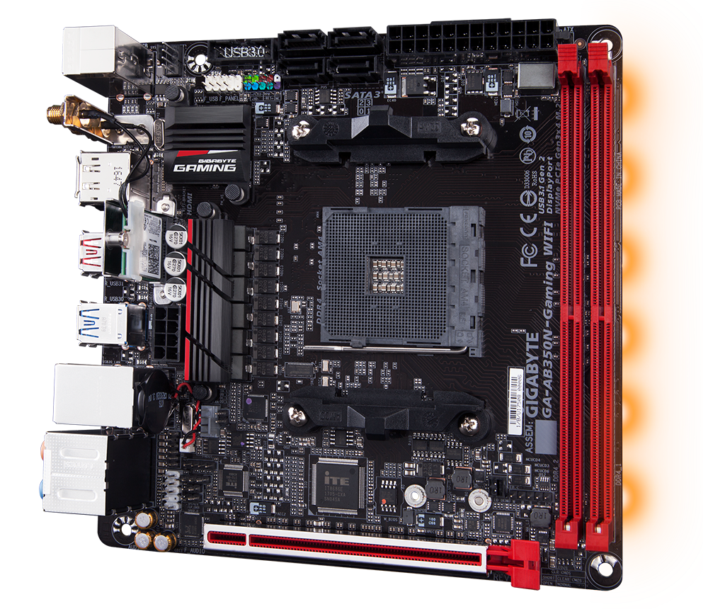

Minable, minable. tout est relatif j'ai envie de dire  [:skaine:1]
J'avais ça jusqu'à il y a peu
https://static.gigabyte.com/StaticFile/Image/Global/a724af87528e7456100d517da28286a0/Product/17552/png/1000
125° avant crash sous prime95 avec un 2700x   [:tinostar]
90° dans les mêmes conditions avec une fréquence fixe de 4 ghtz + undervolt
La carte fonctionne toujours au poal
Vous noterez que le 5950x est officiellement supporté. C'est dire s'ils ont confiance en leur matos  [:babouchka:5]
au moins y'a une sonde sur les VRMs :o
Message édité par ddlabraguette le 19-01-2023 à 05:48:57
