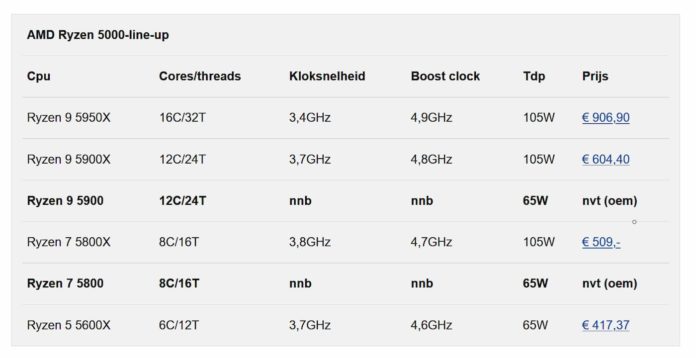

n°10919208

faut déjà trouver ceux qui sont déjà sortis
n°10919216
fabroo
Je ne suis pas roux ^^
Posté le 27-12-2020 à 16:21:13  profilanswer
C'est pour les OEM donc OSEF  :D
n°10919217
johnny-vul​ture
Wesh wesh ma poule !
Posté le 27-12-2020 à 16:22:59  profilanswer
Certes, mais comme d'hab après vont sortir pour le public.
n°10919221
fabroo
Posté le 27-12-2020 à 16:26:08  profilanswer
Certes  :jap:
n°10919226
havoc_28
Posté le 27-12-2020 à 16:32:02  profilanswer
Les APUs Ryzen 4000 (Zen 2) sont jamais sortis en tout cas de manière officiel pour le grand publique à la vente au détail, uniquement chez les intégrateurs / oem et parfois des vendeurs tiers pas spécialement regardant :o.
Message édité par havoc_28 le 27-12-2020 à 16:33:09
