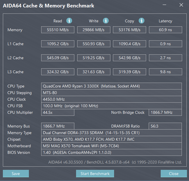

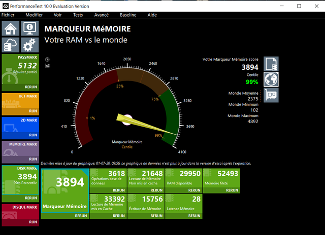

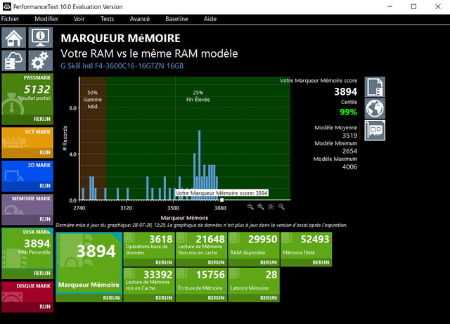

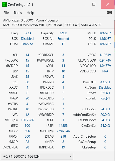

Bonsoir [:super citron]
Trident Z NEO 2x16Go 3600 Dual Rank ( XMP 16-16-16-16-36 ) sur un modeste ZEN 2  ( 3300X ) , OC à 3733 en 14-15-15-15-35 , timings secondaires et tertiaires
optimisés mais en mode SAFE ... vivement mon ZEN 3 ( les débits et la latence seront meilleurs )  :o
https://i.ibb.co/JCJwqjw/timings-hfr.png
https://i.ibb.co/pX8rpMn/OC.png
https://i.ibb.co/1JMVDtm/RAM.png
https://i.ibb.co/687BTtt/RAM2.png
neosly a écrit :
Quelle température PCH avez-vous sur vos X570?
En idle je suis à ~60-62C avec une Aorus Elite.
Par contre j'ai une temp chipset de 45C.
Au final je ne sais pas vraiment laquelle correspond à quoi....?
Chez moi ( X570 Tomahawk ) çà ne chauffe pas des masses et le ventilo ne tourne jamais , j'ai pourtant 3 SSD SATA + 2 disques durs , à voir quand j'aurais un M2 ...
https://i.ibb.co/sQ0hyXz/hfr.png

Ça me parait pas ouf avec les timings/fréquences que tu as.
60.9ns  [:transparency]
Je vois plus du 53-55ns habituellement.
Ou alors c’est lié à Zen 2 ?
Message édité par qwrty le 14-11-2020 à 22:59:04
Oui , Zen 2 à + de latence que Zen 3 , genre 10ns de différence , pour çà que je me réjouis d'acheter un Zen 3 , mais quand la dispo et les prix seront normaux , car je peut
être vache mais je n'aime pas me faire traire.  :D  [:falconpage]
