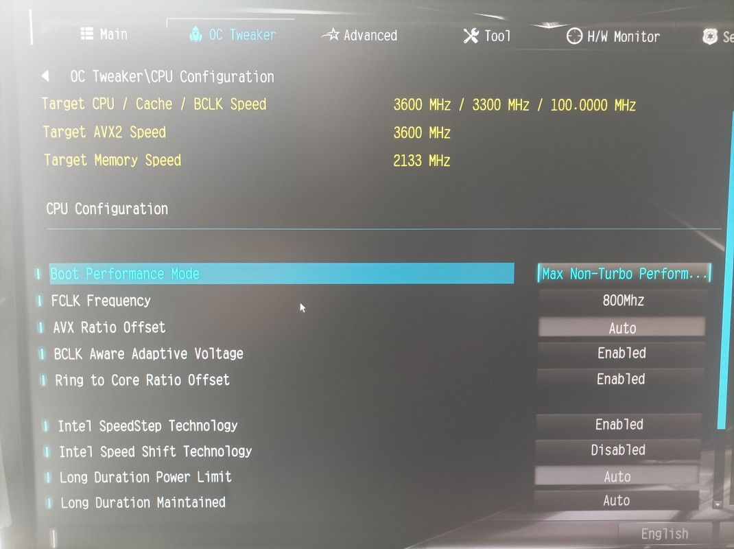

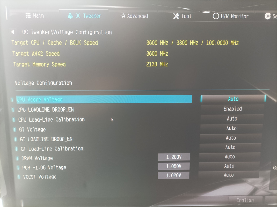

Bonjour,
Je voudrais underclocker un processeur Intel pour que le pc consomme moins car c'est un pc qui est toujours allumé.
Le matériel est le suivant :
- Carte mère mini ITX AsRock H370M-itx/ac
- Processeur Intel Core i3 8100
- DDR4 Corsair Vengeance 2 x 8 Go
- SSD NVMe Samsung
On peut paramétrer le BIOS mais je ne sais pas quoi modifier
Merci par avance pour votre aide
https://i.postimg.cc/XYRhHRZx/IMG-20230813-145921.jpg
https://i.postimg.cc/qqqjMwhz/IMG-20230813-145932.jpg
https://i.postimg.cc/Dwn5S7b9/IMG-20230813-145959.jpg
Message édité par ritalou le 13-08-2023 à 17:02:54

franchement ça va être compliqué pour un gain minime.
Tu peux soit undervolter (rien de garanti) en restant à la même fréquence/performances. Soit underclocker (baisser la fréquence du CPU avec pertes de perfs) . soit les deux. et si undervolt il faudra tester ça comme un overclock pour la stabilité avec des outils comme OCCT.

J'ai désactivé deux coeurs sur les quatre du processeur et baissé la fréquence du CPU à 1500 MHz maximum et j'obtiens une consommation de 17/18 Watts en idle

C'est mieux avec 2 GHz et ça ne consomme pas plus...
