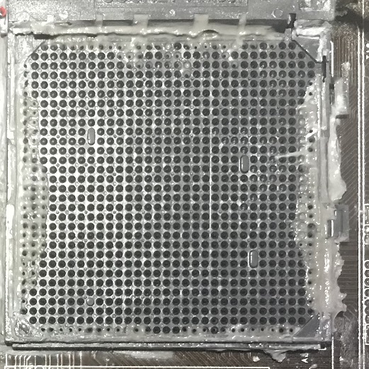

Bonjour
Je viens de démonter mon microproc pour le changer.
Je remarque que la pâte thermique à couler par dessous le microproc.
est-ce que ces coulures peuvent être à l'origine de la panne qui me préoccupe sur cet ordi?
(arrêt des signaux vidéos....mais pas l'arrêt de l'ordi)
Est-ce qu'il est nécessaire de nettoyer ces coulures avant de poser le nouveau microproc ?
- si non, parce que la pâte thermique est isolante.
- si oui, mais alors avec quoi et comment pour ne rien abîmer ?
Merci de vos réponses.
https://www.zupimages.net/up/24/01/vl26.jpeg

Waow ce carnage. La pâte thermique dans les trous du socket ça doit pas aider en effet.
Je suis tombé sur la vidéo d'un gars qui a eu le même souci et s'en est sorti
https://www.youtube.com/watch?v=0wQOgXXMjyc
Si ça peut aider...
En gros il faut être très minutieux et utiliser un nettoyant qui dissoudra la pâte thermique sans attaquer les plastiques du circuit imprimé, donc plutôt éviter acétone et white spirit, préférer alcool ménager, alcool isopropylique...
Prendre son temps et brûler un cierge. Et peut-être que ça remarchera, comme chez le gars de la vidéo.
Si ça refonctionne et que tu remontes la machine, limite la quantité de pâte thermique, technique de la croix ou du grain de riz au milieu du CPU, ça évitera que ça dégueule à nouveau partout autour  :sweat:

Je pense que le carnage a dû se produire quand le support du ventilo s'est cassé. Le support n'appuyant plus dessus le microproc, la pâte a dû s'engouffrer dans les trous.
Merci pour le lien.

bon, voilà kek nouvelles du front :
j'ai nettoyé le support du microproc selon la méthode et le produit conseillé sur la vidéo du lien ( Merci Harbull )
tout refonctionne...
Mais il faut attendre de voir si le signal ne se coupe pas comme avant le changement de microproc.
J'ai mis un AMD FX4100 à la place d'un AMD FX -8350
Soit disant, d'après les tests, les perfs sont identiques avec moins de conso....
On verra
edit :
Bon bhein... le changement de CPU n'y a rien fait : plantage du signal aléatoirement....
Un coup de l'alim, peut-être...
Message édité par rooney20 le 05-01-2024 à 17:23:23

Bonjour rooney20,
Il va falloir nettoyer avec un bon solvant de la pâte thermique. L'alcool c'est pas mal, oui quand on peux frotter avec un chiffon sur une surface lisse (en gros pour le ventirad et la plaque du CPU). Pour ton souci, il va falloir passer à un solvant plus efficace. Va prendre une bombe de nettoyant freins en centre auto, ou un bidon de white spirit en grande surface de bricolage. Plus un gros pinceau plat à poils longs et de préférence fins (pinceau synthétique à pas cher).
Le principe c'est qu'il faudra noyer le socket de solvant pour dissoudre, et barbouiller à l'intérieur des trous pour les pins avec le pinceau. Tu vas te servir du pinceau pour sortir le mélange solvant + pâte thermique du socket. Tu essuies le pinceau sur du papier, et tu recommences. Quand tu auras sorti ce qu'il y a du liquide dans le socket, tu remets du solvant. Et tu recommences à barbouiller dedans jusqu'à ce que ton pinceau ne sorte que du liquide clair. Laisses sécher (ou tu accélères avec une bombe de gaz sec comprimé) et tu testes. Pour le séchage, le nettoyant frein s'évapore plus vite.
ça devrait bien se passer.
