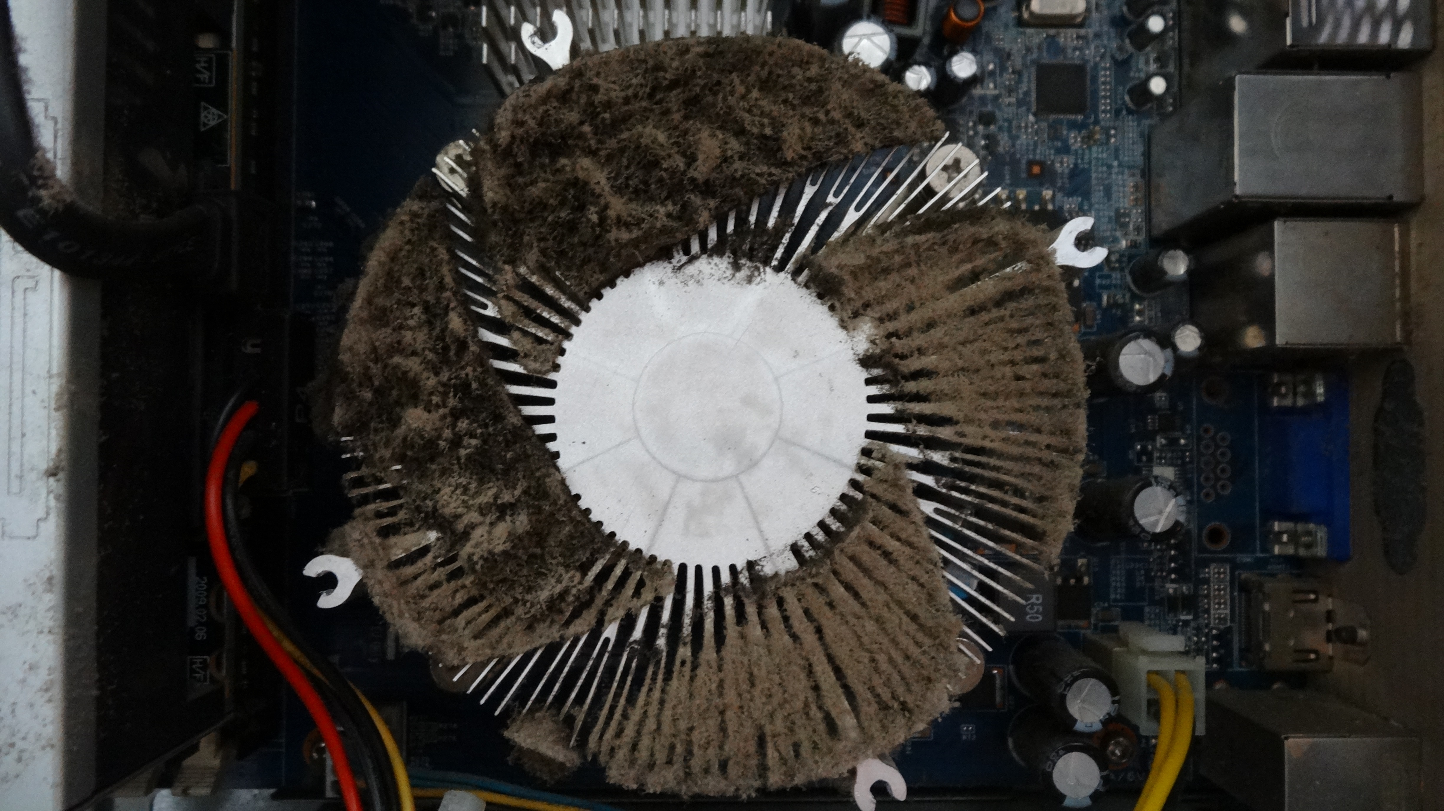

il te faut tout de même nettoyer la surface du cpu afin de retirer le reste de l'ancienne pâte thermique;  et si tu conserves le ventirad amd, également nettoyer sa surface de contact cpu.

c'est même très très  haut, d'où l' intérêt de procéder à un contrôle que se soit fixation, ou éventuellement une grosse épaisseur de poussière entre le radiateur et le ventilateur ( qui se démonte voir photo), ou échanger le ventirad.
un exemple une fois le ventilateur démonter avec une belle couche de poussière qui peu empêcher le bon refroidissement.
https://rehost.diberie.com/Picture/Get/t/183328
