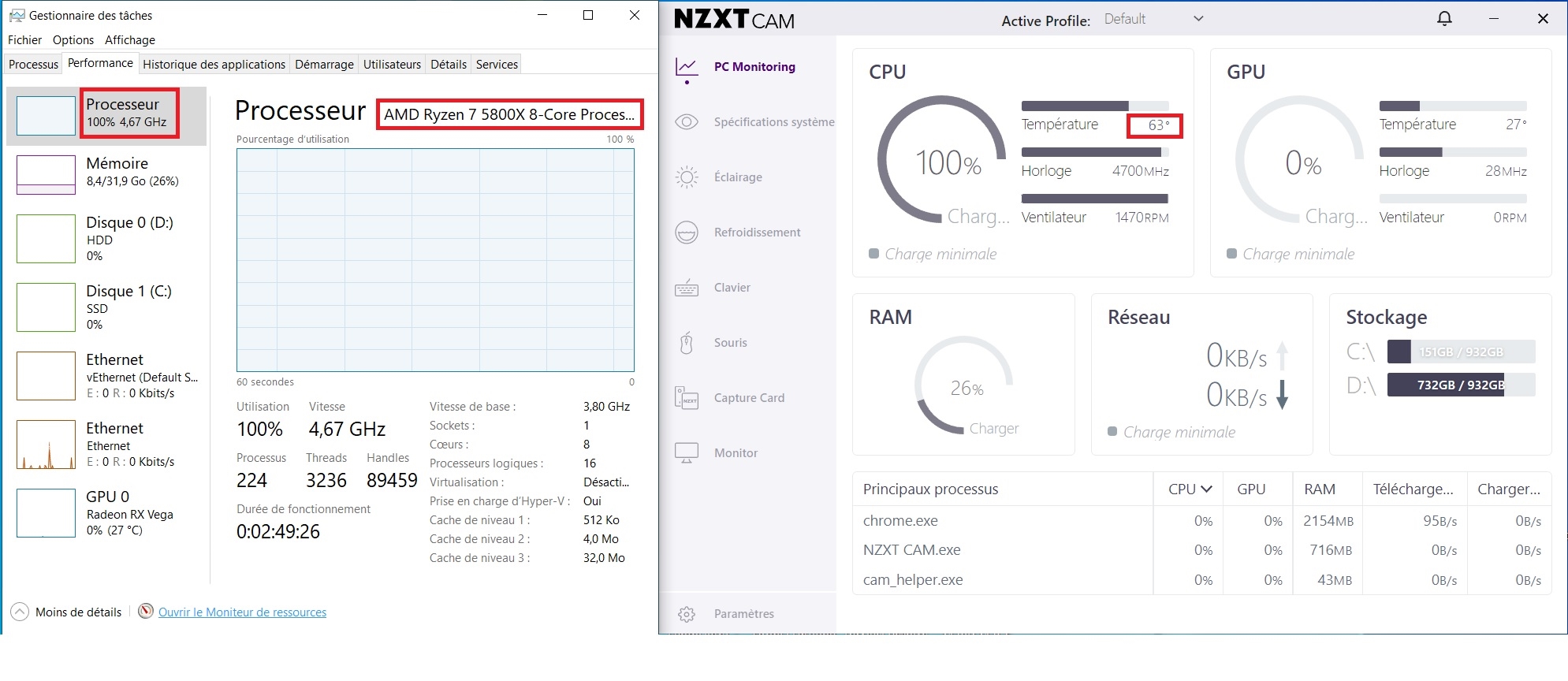

49°C sous benchmark? Ca me parait impossible à moins d'avoir un WC custom énervé.
Je suis en train d'optimiser un montage à base de Ryzen 5800X (en aircooling sur NH-D15) qui chauffe bien plus qu'un 3600x.
Le résultat après 5 minutes de stess test :
https://rehost.diberie.com/Picture/Get/t/178881
50° avec un 3600x n'a rien d'extraordinaire.
n°11252820
havoc_28
Posté le 02-06-2023 à 22:25:19  profilanswer
Essaye Prime95 en Small FTT car c'est quoi ton stress test là aussi ? :D

n°11252904
tri-ax
Posté le 03-06-2023 à 10:11:18  profilanswer
Oui, d'accord, hahaha....
A la base, je n'ai rien à prouver à personne.
Ici, j'ai juste lancé un stress test online sous chrome (16 threads / 100%) : https://cpux.net/cpu-stress-test-online
Je ne suis pas le trip de la multiplication des benchmark, ni dans la recherche du dernier pourcent de perf.  Au contraire, ce qui m'intéresse, c'est d'avoir une config qui répond à mes attentes dans des températures qui répondent à mes attentes.
Je ne vais pas emmerder mes collèges en leur demandant de faire des captures d'écran de leur 3600x pour prouver je ne sais quoi à je ne sais qui.
Ici, j'avais un peu de temps, j'ai fait en vitesse une capture d'écran sur ma config.
Message édité par tri-ax le 03-06-2023 à 10:15:09

ehones
Posté le 03-06-2023 à 10:42:13  profilanswer
Je monte à 93°C sous prime95 contre 78°C avec ce benchmark.
