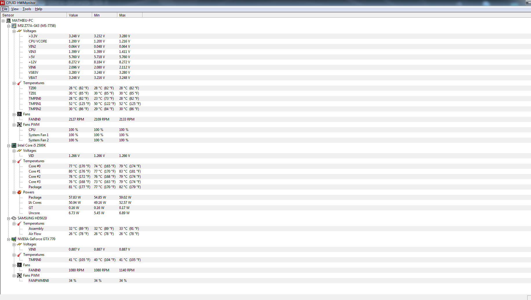

Bonjour, voila je met le screen du relevé de température du Pc.
Est ce moi ou il fait chaud sur le processeur?
http://www.zupimages.net/up/14/45/z6qm.png
Le ventilateur équipé est celui de base, la patte thermique est bonne. Il est dépoussiéré et les autre ventilateurs tournent sans soucis.
Au moment du screen le processeur tournait sur Guild Wars 2 et chargeait une vidéo pour vegaspro.
Merci d'avance

20° de trop! :o
Le ventirad serait pas un peu déclipsé?

ca ne me parait pas "trop" chaud non plus, un jeu qui tourne + montage video + ventirad intel, ca me parait "normal"
verifie quand meme que le ventirad soit bien fixé, mais pour moi c'est normal, les ventirad intel ne sont pas connu pour leurs performance :lol:
avec un H212 tu perdra deja mini 30° ;) (en jeux avec un ventirad equivalent mon I5 2500K depasse rarement les 42/43°, sauf en plein été)

c'est normale si tu a le ventirad intel :jap: Guildwars 2 demande pas mal au processeur, et ton rendu video aussi :)

Salut  Charger une video pour Vega pro c'est pas  faire un  rendu !!!  a moins que tu expliques pas bien  et puis un 2500K ne hurle pas trop pour un rendu   qui ira dans un Smartphone ....
 par contre je vois un Vcore a 1.26 !! c'est un proc Overclocké  ? et a combien ??
  dans ce cas la T° est logiquement " elevée "  et le Ventilo intel a 2500 tours  ne tourne pas assez , d'ailleurs je croyais qu'il tournait plus vite.
  Dans tous les cas il faut remplacer ce truc de m..... que fournit Intel  :o

Ca dépends ,si c'est avec le ventirad de base , ca me choque pas plus que ça en charge avec un jeu + montage video derriere :spamafote:
j'avais aussi ces temps chez un pote qui avait le ventirad livré avec le proc , j'avais vérifié le montage et tout était ok à ce niveau.
Il a ensuite changé pour un noctua et il a perdu quasi 25°C :D

bah non, vu l'utilisation simultané jeux/vegas, dans un boitier pas super aeré et un peu isolé, ca m'etonne pas

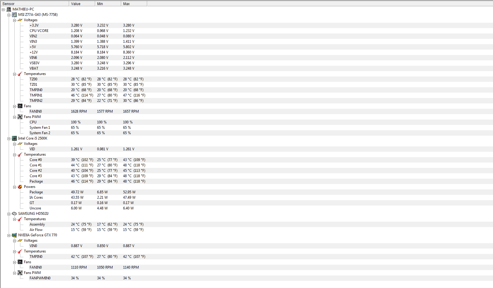

Désolé pour le double post mais pour remercier les personnes qui m'ont aidé pour mon problème!!
Parce que j'ai gagné près de 40°C!!!!
http://www.zupimages.net/up/14/47/udgd.png

ça dépasse mes prédictions :D

  LOL   s'il fait   tourner le ventilo a 800 tours au lieu de 1600 il sera dans tes T° annoncées  :whistle:

ha oui j'avais pas vu les rpm, effectivement forcement à cette vitesse là ca refroidi super bien, et on l'entend aussi super bien le ventilo :lol:
moi je suis en mode silencieux dans fanXpert, le ventilo tourne à 800tr proco au repos, et 1000tr en plein jeux, il reste donc inaudible ;)
