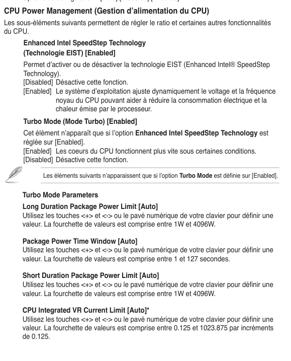

Jouer avec les Power Limits dans le bios, avec ta carte mère y a de quoi faire.
Bref Short Duration power limits / long power duration power limits ou quelque chose du genre, et tu mets le nombres de watts à ta guise.
Et y a aussi la durée à préciser mais tu peux laisser en auto.
Dans les options avancés du CPU ou sous menu assimilé.
Comme sur les versions T, j'avais vu cette note de Power Limits mais je ne l'a trouvais pas dans la masse de paramètres. Il y a tellement de paramètres dans le Bios que ce n'est pas évident de s'y retrouver. Je ne dois pas connaitre la moitié des paramétrages  :(   C'est bien d'acheter du matos mais c'est mieux de savoir s'en servir  :jap:
celestins a écrit :
avec ma Z97 , je dois laisser le mode turbo pour modifier les pl1/pl2
Du coup merci celestins pour les infos et le test, c'est certainement parce que j'avais désactivé le mode turbo... J'aurais dû RTFM  Les éléments suivants n’apparaissent que si l’option Turbo Mode est définie sur [Enabled].
celestins a écrit :
AME désactivé
OK c'est bien cette option : ASUS MultiCore Enhancement, elle est désactivée chez moi.
En fonction de ces paramètres, par exemple, si je laisse à 35 W, il va ajuster les fréquence pour rester dans cette enveloppe ? A voir ce que cela donne au wattmètre et ce que cela donne sous Proxmox. C'est sûr qu'il date le bougre et que la perf/watt a sérieusement progressé en 10 ans  :D
Bonne journée

Bon du coup, j'ai essayé de modifier Long Duration Package Power Limit et Short Duration Package Power Limit sur 35 ASUS MultiCore Enhancement sur disable mais cela n'a rien changé du tout, je monte à 80 watts à la prise, j'ai la fréquence classique de 4 Ghz. J'ai modifié le ratio à 15 et là, à 1500 Ghz je suis à moins de 50 watts. Je suppose que l'on pourrait agir sur le voltage mais bon pas trop chaud de faire nimp...
Bon pas évident  :(

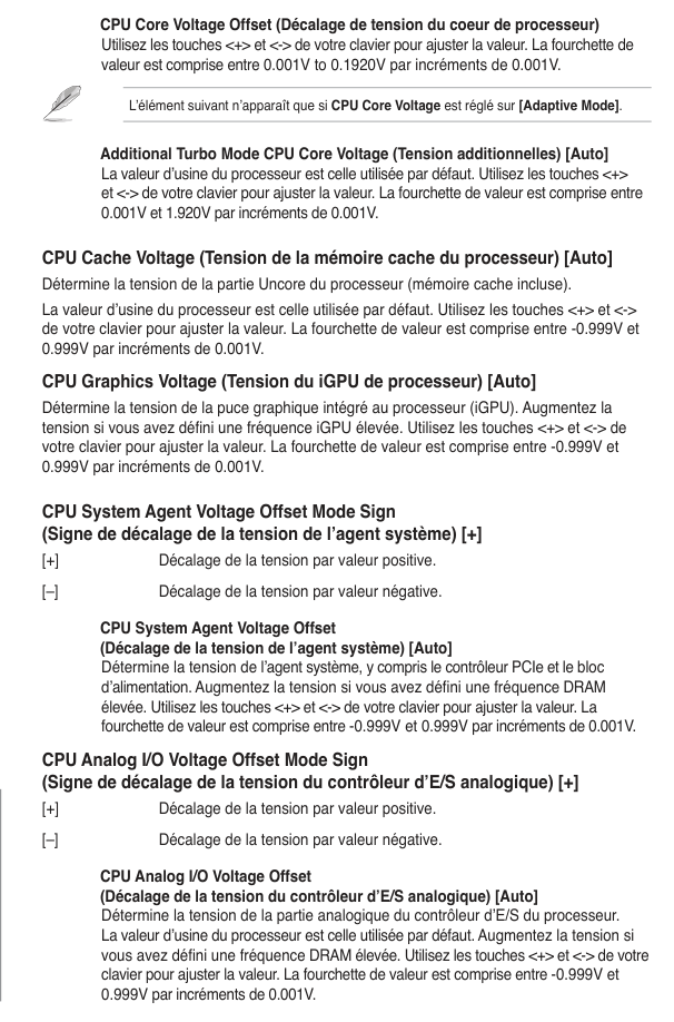

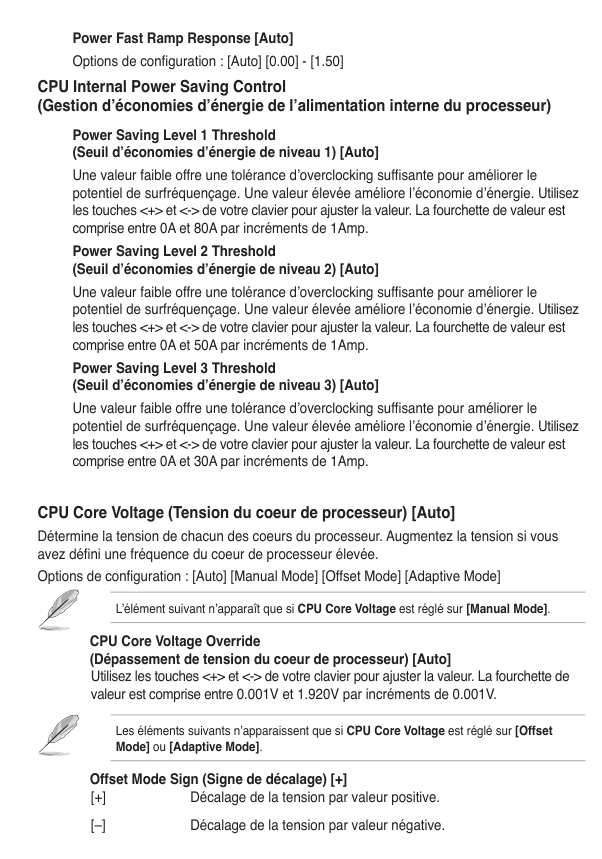

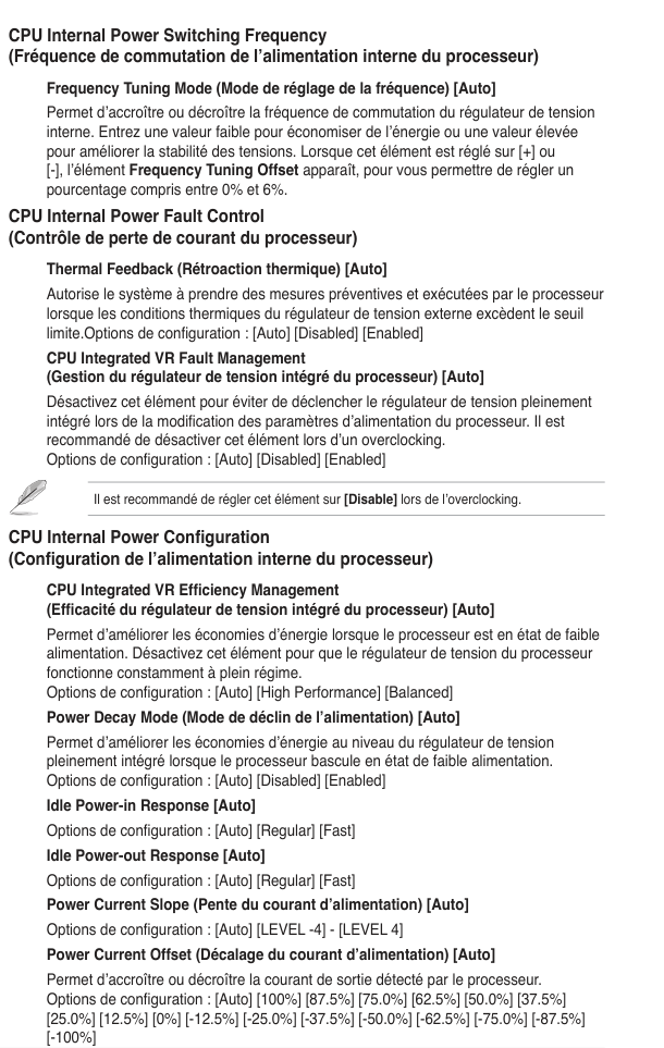

  • Pour le bios en mode éco, ce serait l'option EPU Power Saving Mode ? De mémoire, elle est active mais à rechecker...
  • pour l'undervolting, là c'est chaud, je ne sais pas ou commencer. Pour info, j'ai déjà essayé de mettre des limites dans Long Duration Package Power Limit et Short mais il n'en a semble-t-il pas tenu compte... J'ai surement oublié un truc  :??:
Sinon, par exemple voilà quelques options du Bios qui me semble en rapport :
https://zupimages.net/up/24/07/ymaj.png
https://zupimages.net/up/24/07/tf1c.png
https://zupimages.net/up/24/07/0nb4.png

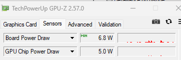

celestins a écrit :
j'ai une amd RX 6400 (gpu navi24) 4 Go gddr6 c'est 1 w au repos, 3 w au grand max (le ventilateur est coupé en 2D, démarre à 50° en 3D)
c'est 43w au max 3D en bench unigine superposition, furmark, 3dmark time spy ...
 et elle ne peut pas dépasser ces 43 w , power limit non modifiable
RDNA 2 ne reporte que la consommation de la puce seule, les pertes de l'étage d'alimentation, GDDR6, rails mineurs ne sont pas pris en compte, bref la consommation totale est un poil plus élevée en pratique (ça se compte sur les doigts de la main cela dit pour la 6400 ou le reste ne consomme quasiment rien).
Message édité par havoc_28 le 14-02-2024 à 12:47:24

Dans le BIOS tu choisis Power Saving comme illustré sur la première image : https://www.legitreviews.com/asus-r [...] iew_2200/5
Et pour l'undervolting, tu appliques un offset négatif (cf tes images) en y allant molo d'abord car cela baisse la tension tout le temps, donc en idle, et d'expérience c'est d'abord là que ça crash.

celestins a écrit :
techpowerup donne  3 w pour la RX 6400 MSI (j'ai la même rx 6400 MSI 0 db)
                il donne 28 watts pour la RX 6800  :??:
                https://www.techpowerup.com/review/ [...] tx/36.html
j'ai pas la rx 6400 de monter, elle est dans sa boite, elle va aller dans un pc avec pentium G6405
combien consomme ma RTX 3060 12 go lhr Asus Phoenix  ?
    je vois environ 15 watts
La 6800 est une puce beaucoup plus grosse tout comme on passe de 2 puces de GDDR6, à 8 puces de GDDR6, avec un étage d'alimentation nettement plus costaud etc, bref plus de pertes.
La RTX 3060, chez Nvidia les sondes internent prennent en compte ce qui vient du port PCI-E 16X et les connecteurs 8 pins, c'est la consommation totale de la carte qui est mesuré et qui est en général très proche de ce qui est mesuré par les testeurs avec des sondes externes.

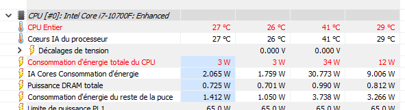

celestins a écrit :
@ditche
   j'ai déjà 15 w de cpu et 15 w de cg, ça doit faire minimum 60w à la prise 220v (alim Seasonic G12 550w gold)
   tu es sûr du bon fonctionnement de ton wattmètre ?https://zupimages.net/up/24/07/cd0m.png
C'est les chiffres donnés par mon wattmètre Velleman et une prise connectée Meross.
https://zupimages.net/up/24/07/phoy.png
https://zupimages.net/up/24/07/g0z7.png
Là je tourne suis à 30-32w au repos avec une RTX 3070 Ti et une alim de 750W.
Mon beau-père est à 21W avec un i5 10400 mais pas de carte graphique et une 500W bronze.
Que des SSD bien sûr
Ok mais là, ce sont des CPU récents, cela doit être difficile d'avoir ces valeurs avec mon vieux coucou. Bon en suivant tes conseils, mode éco sur l'ez mode, Level 1 et CPU Core Voltage j'ai retiré 0.025, ça passait, testé 0.05 et c'est à priori bon aussi. Du coup, je suis à 32 W au repos en retirant tous les ventilateur sauf celui du CPU, et en laissant 1 SSD, un peu moins de *edit* 8 W pour le CPU. le stress test de CPU-Z, cela monte à 4200 Mhz et 102 W et 51° pour le CPU, il ne fait aucun bruit, c'est cool (vieux BeQuiet Dark Rock).
C'est pas mal du tout, merci tout plein à tous pour vos conseils  :jap:
