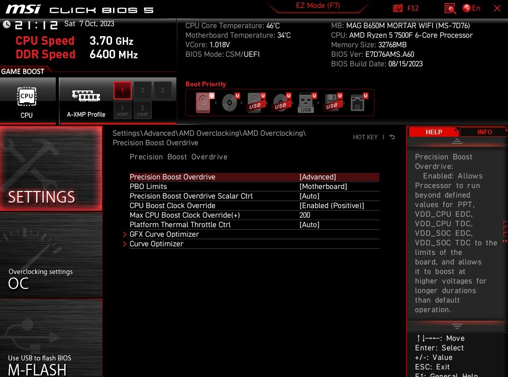

Je l'ai mis sur une MSI B650M Mortar et AIO 120 en Push/Pull. Mortar que l'on peut avoir pour 172€ après les différentes remises.
Je voulais voir les Raptors Refresh mais je crois que ça ne va pas valoir la peine.
Simplement utilisé le boost override +200 et le classique -30. Tension non touchée.
ce qui le passe à 5250 MHz boost sans la contrainte d'un OC figé et plus de chauffe.
Je crois qu'il va rester avec ces valeurs. Si vous avez mieux pour comparer
Le 7600X a son boost à 5300 MHz.

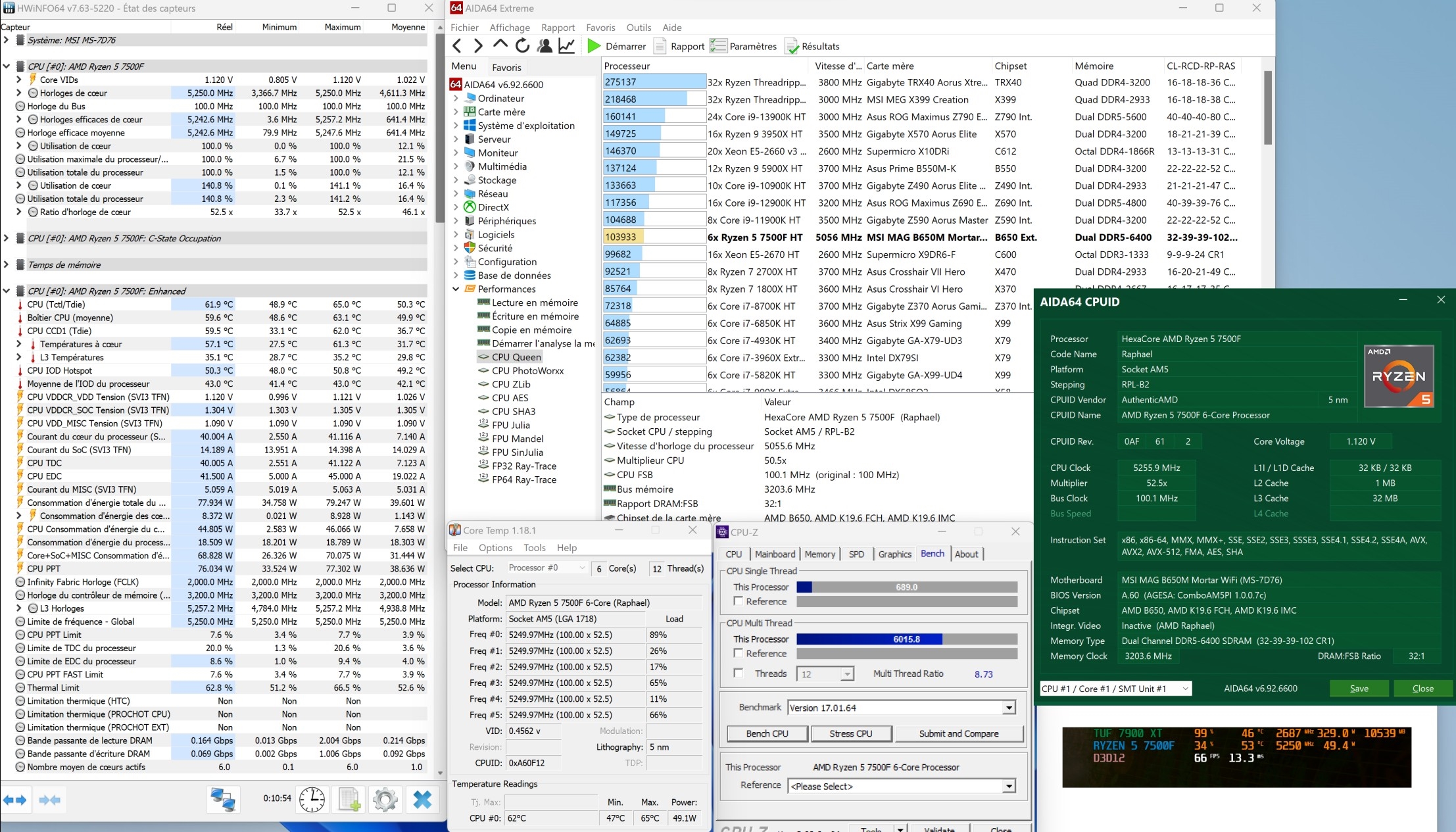

https://rehost.diberie.com/Picture/Get/f/214913
https://rehost.diberie.com/Picture/Get/f/214914
Les 2 cinebench. Max 66°

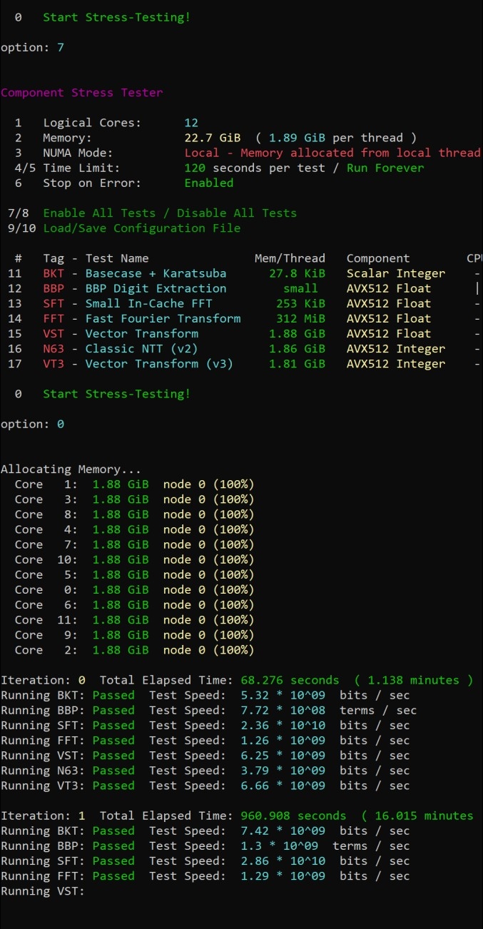

https://rehost.diberie.com/Picture/Get/f/214923
Le test stabilité avec y-cruncher 0.8.2 Build 9523
https://rehost.diberie.com/Picture/Get/f/214927
