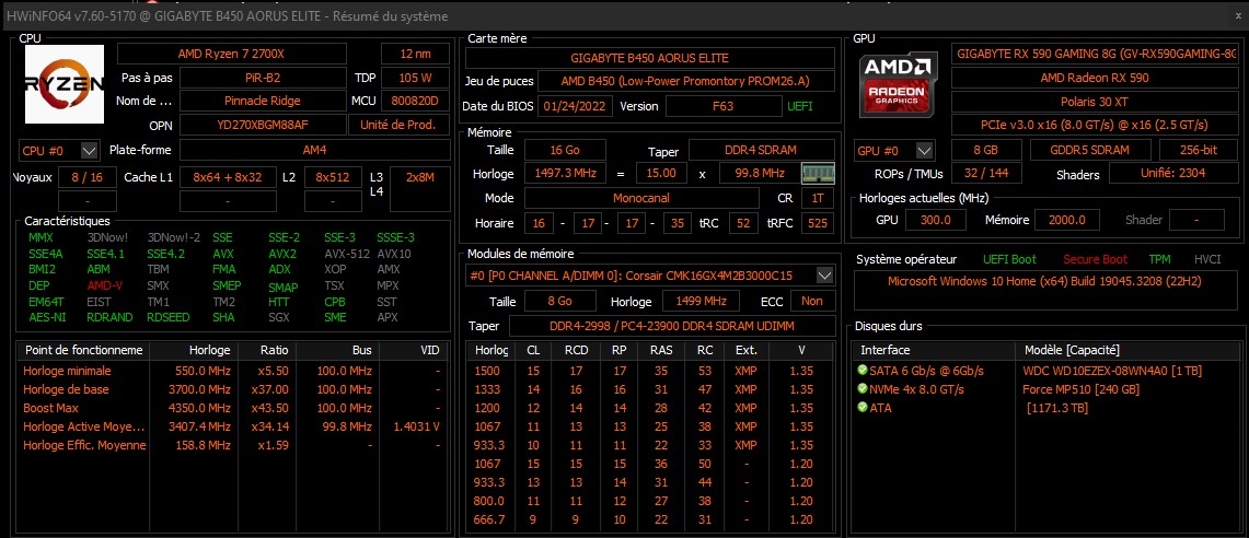

Voila pour HWiNFO
Je précise bien évidement que mon PC tourne intégralement sous mon ancienne config.
Je n'ai encore reçu aucune pièces
https://rehost.diberie.com/Picture/Get/t/200438

n°11270901
ip-man
永春
Posté le 08-08-2023 à 22:32:07  profilanswer
Parfait.
pour ton bios avec ta version F41,  tu peux directement mettre à jour ton bios avec la dernière version F63 stable , tu oublies pour le moment les versions 64 et 65 qui sont en bêta.
ta carte mère, tu l'as reçu directement avec la version F41, ou tu as réalisé la mise à jour à un moment?
pour la mémoire, tu ne profites pas du dual channel pour optimiser ton pc , il faudrait les brancher sur le slot mémoire ddr4_1 et ddr4_2;
également, tu n'as pas activé le profil xmp dans le bios afin de les faire fonctionner à leur plein potentiel (3000mhz ou 1500mhz x2 ).
plus qu à attendre la marchandise et tester tout ça.

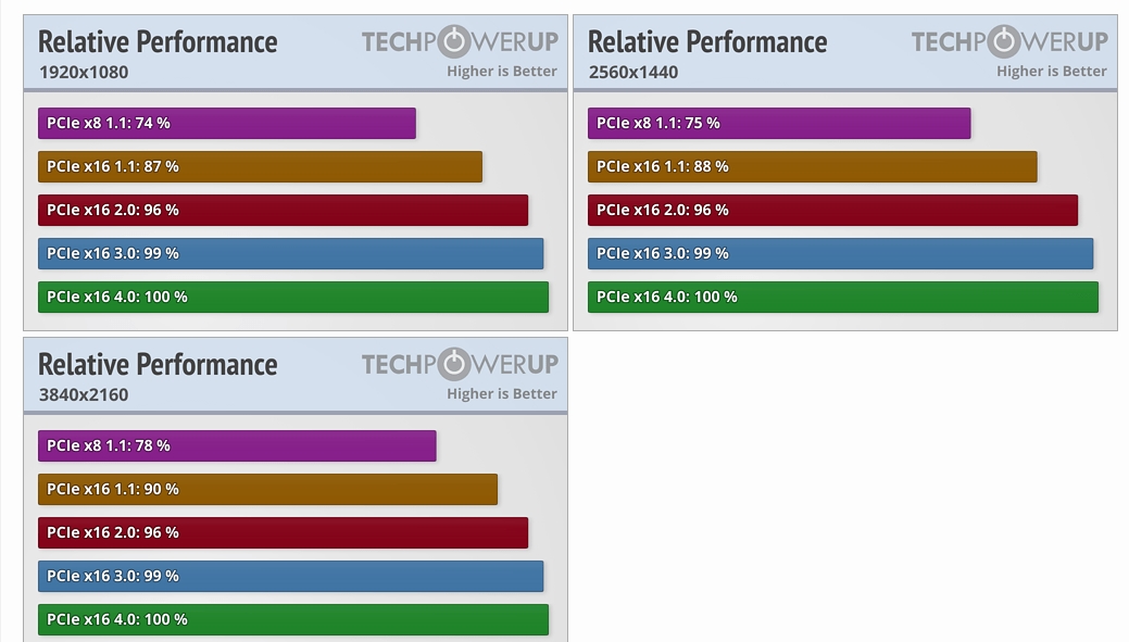

greed92x a écrit :
J’ai une dernière question pour ce soir :
Ma carte mère a un port pcie 3.0 et mon GPU est en 4.0.
C’est grave docteur ?
La différence se fera ressentir ?
aucune inquiétude, je te laisse visualiser ce test avec une rtx 3080 raccorder à un port pcie 3.0 et 4.0, et  c'est la même chose pour n'importe quelle carte graphique.
https://rehost.diberie.com/Picture/Get/t/201065
Effectivement !

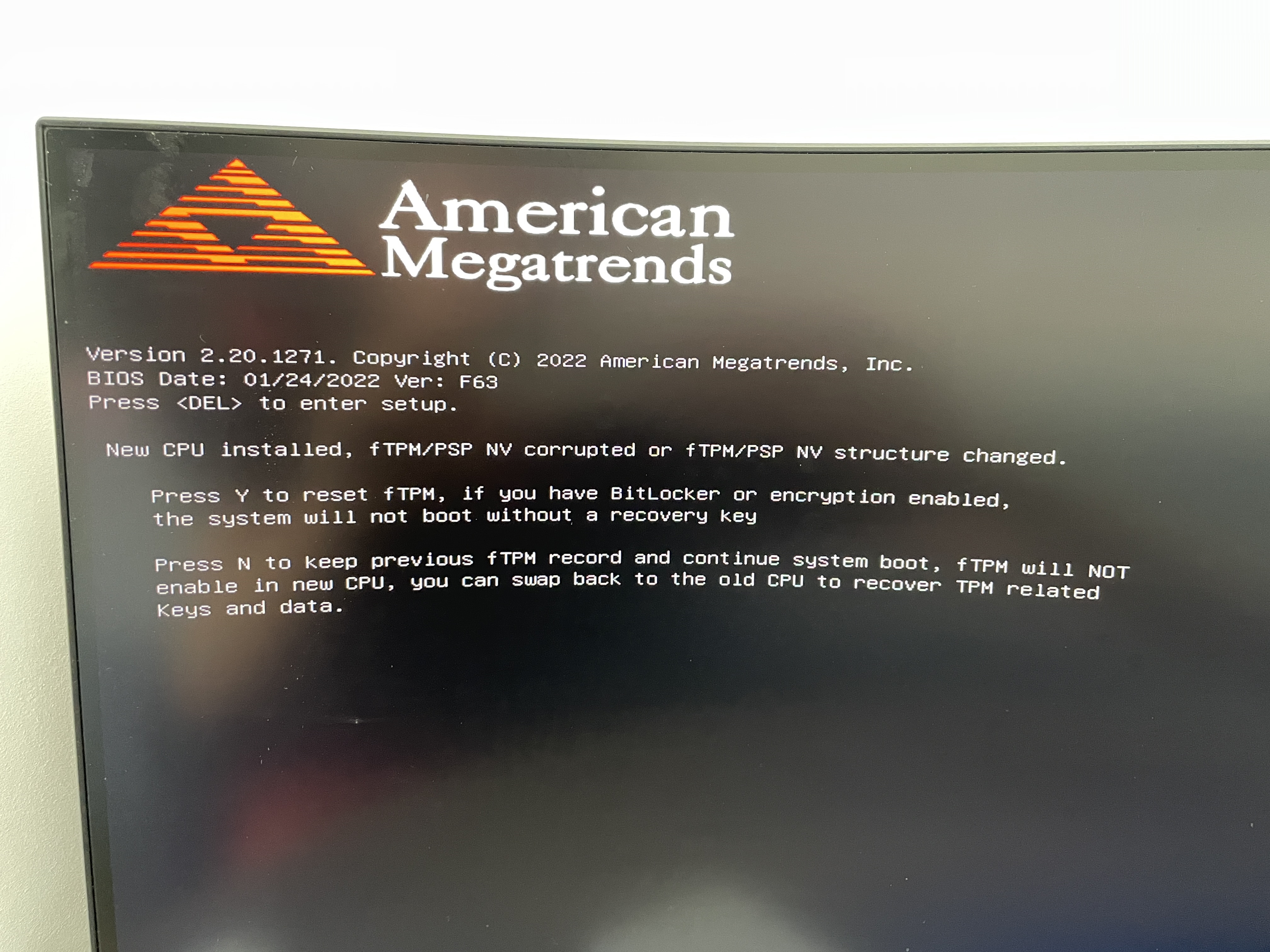

Hello Ip-man,
Matos monté ! Normalement tout est ok.
Jusqu’à ce message.
Qu’en penses-tu ? (Je ne l’ai jamais eu)
https://rehost.diberie.com/Picture/Get/t/201552

De plus je te laisse un nouveau screen de HWiNFO après montage
Si un truc t'alarme, tu me dis :)
https://rehost.diberie.com/Picture/Get/t/201557

pour le message, il faut appuyer sur Y (yes) ce qui va réinitialisé le ftpm avec ton nouveau cpu.
mais avant cela, s'assurer que  bitlocker est désactivé
saisi dans rechercher " panneau de configuration" , une fois dans le menu tu vas dans "système et sécurité" et tu pointes sur chiffrement bitlocker --> si désactivé, redémarre et clique sur Y , le message ne devrait plus apparaitre durant les prochains démarrages.

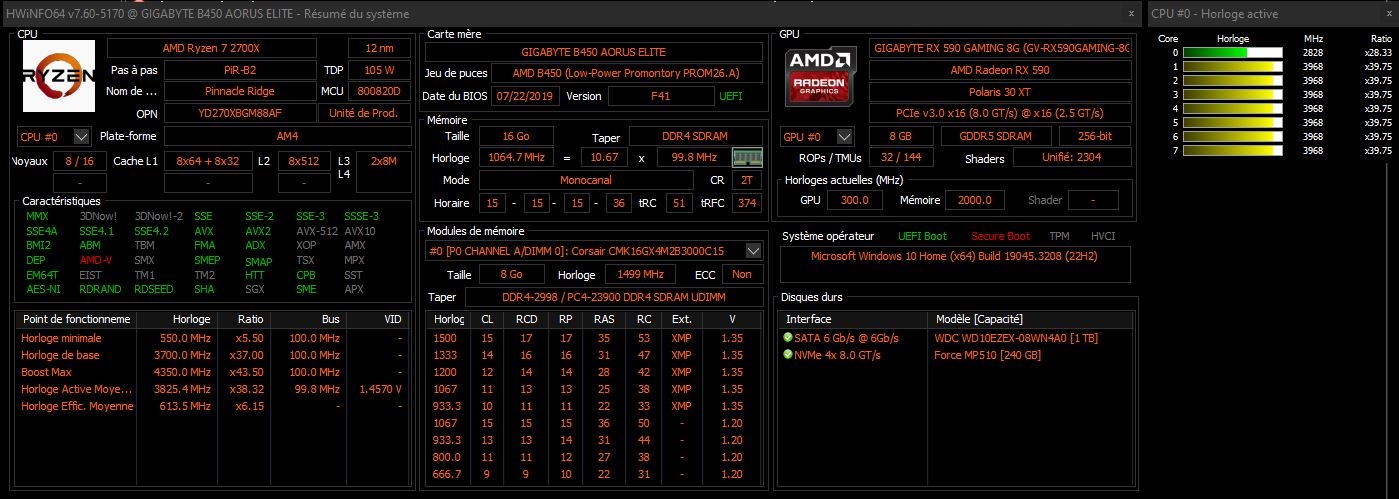

pour hwinfo, il te faut juste activé le profil xmp pour faire fonctionner tes barrettes à leur fréquence de 3200.
option du bios sur la vidéo que je t'avais transmise, cela  ;)  --> https://youtu.be/dM8-vMoblAE?t=263
nous verrons si ces modèles de corsair posent problème ou non une fois l’ activation du xmp

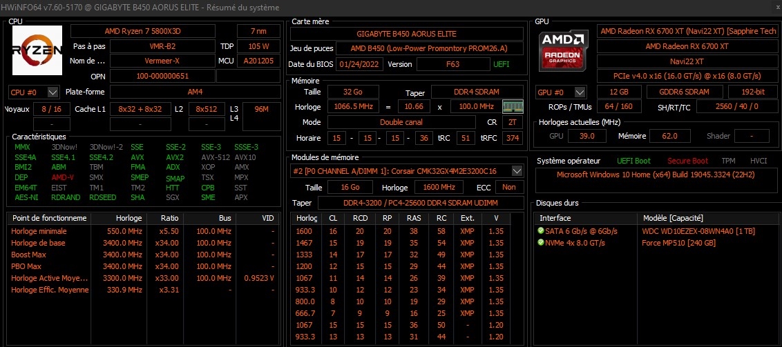

J'ai de nouveau activé le XMP et voila le résultat :
https://rehost.diberie.com/Picture/Get/t/201581
J'ai des barrettes à 3200Mhz... branchée sur les ports 1 et 2
Pour le reste, le message au démarrage a bel et bien disparu.
n°11272165
Tout est conforme.
profites en bien.
