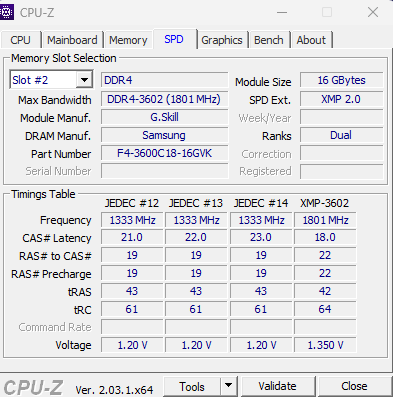

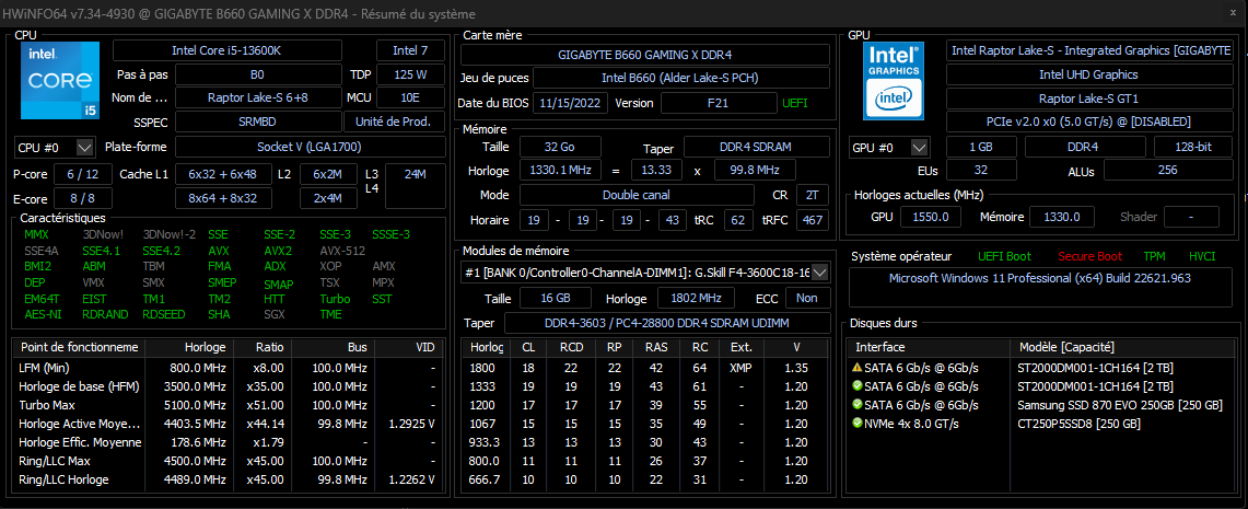

alors je ne suis pas aussi calé que vous dsl... je ne pige pas tout mais voici une capture de hwinfo avec xmp désactivé
SA VID = 0.851v
https://zupimages.net/up/22/52/0j7n.png
https://zupimages.net/up/22/52/dwir.png
Message édité par fongounet le 31-12-2022 à 10:55:34

je vois sur le screen channel a dimm1
avec 2 barettes tu dois etre sur a2 b2 (recommanded :D ) (port 2 et 4 en partant de la gauche)
c'est juste au cas ou j'ai peut etre mal vu mais si ca marche tant mieux.

uNReaLx77
üNReaL
Posté le 31-12-2022 à 13:33:39  profilanswer
Screen en dessous hwinfo, c'est marqué Channel a dimm1.
Après je ne sais pas comment il les a mises, mais si sur A1 et A2 c'est normal ça bug.
Message édité par uNReaLx77 le 31-12-2022 à 13:44:18

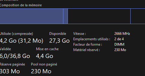

je ne sais pas si ça apportera quelque chose mais voici ce que windows dit:
https://zupimages.net/up/22/52/bkti.png
Sinon j'ai vu quelque part que le i5 13600k avec cette carte mère était débridé d'office, mais je ne trouve pas les réglages, est-ce que ça peut avoir un rapport?
Message édité par fongounet le 31-12-2022 à 16:37:56
xmp pas activé, donc jusque la tout va bien...
