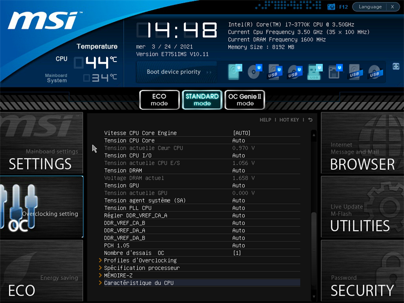

Voici la liste des manipulations et leurs conséquences :
- Flash de la carte mère via le CMOS Button : rien ne change.
- Flash de la carte mère via les connectiques Jumper button : rien ne change.
- Mise à jour BIOS : rien ne change.
- Inversion des barrettes de RAM : PC qui s'allume pendant quelques secondes avant de s'éteindre, rien sur l'écran.
- Mettre que 3 barrettes en 1-2-3 : Pc qui s'allume normalement mais toujours 8go de RAM.

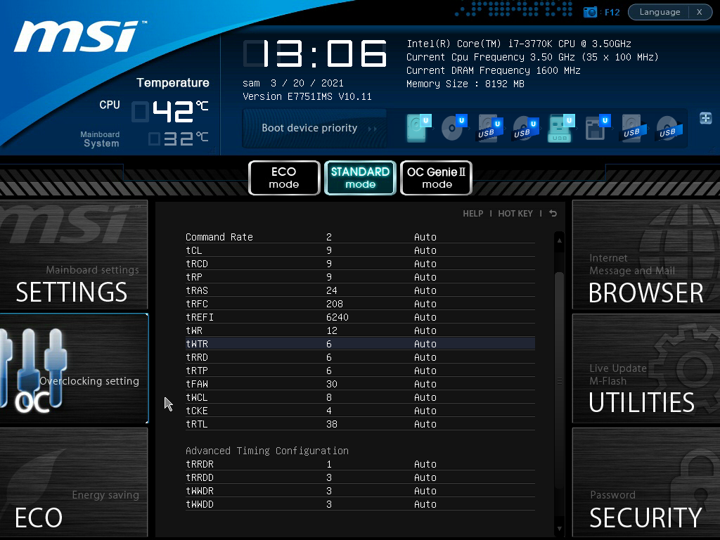

Ayant trouvé un problème relativement similaire au mien sur votre forum j'ai tenté de toucher à la "Command Rate" qui et aux différentes tension qui restent en auto quoi que je fasse.

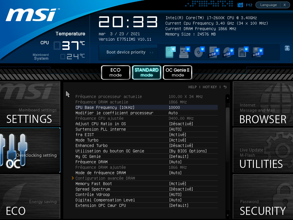

Voici les réglages bios concernés :
https://rehost.diberie.com/Picture/Get/f/37637
https://rehost.diberie.com/Picture/Get/f/37638
https://rehost.diberie.com/Picture/Get/f/37639

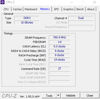

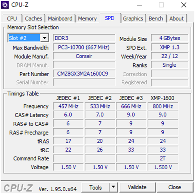

Sachant que le logiciel CPU-Z détecte les 16gb installés :
https://rehost.diberie.com/Picture/Get/f/37640

tCMD 1/CR? il faut mettre en timing manuel et sync tout les channel (souvent A et B, ou check les 2) pour ca

Il semblerait que je ne puisse pas modifier les valeurs ni passer en manuel les valeurs qui se trouvent dans "Configuration avancée DRAM" : https://rehost.diberie.com/Picture/Get/f/37639
Lorsque je clique dessus je n'ai pas d'autre choix que de laisser en "auto".
Peut-être une option que je dois activer dans un menu précédent ?

hah ouai les nom, a mon avis pour pouvoir faire des manip tu dois mettre le OC genie mode, ou chercher apres un mode expert
comme il monte pas vraiment a 1.5v sur les RAM, tu peux aussi mettre la tension DRAM a 1.51 ou 1.506v genre
J'ai suivi tes conseils et après être passé en OC mode j'ai réussis à modifier le Voltage en 1.507 comme tu peux le voir ici : https://rehost.diberie.com/Picture/Get/f/37659
Malheureusement ça n'a pas l'air d'avoir changé quoi que ce soit.

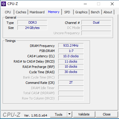

Vengeance modules are available in 1.65, 1.5V, and 1.35V configurations
Le voltage des 2 kits est-il le même ? Les références des 2 kits sont-elles strictement les mêmes ?

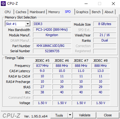

Dans la liste de compatibilité RAM de la CM : Corsair CMZ8GX3M2A1600C9 4X4 Go 1600 Mhz OC

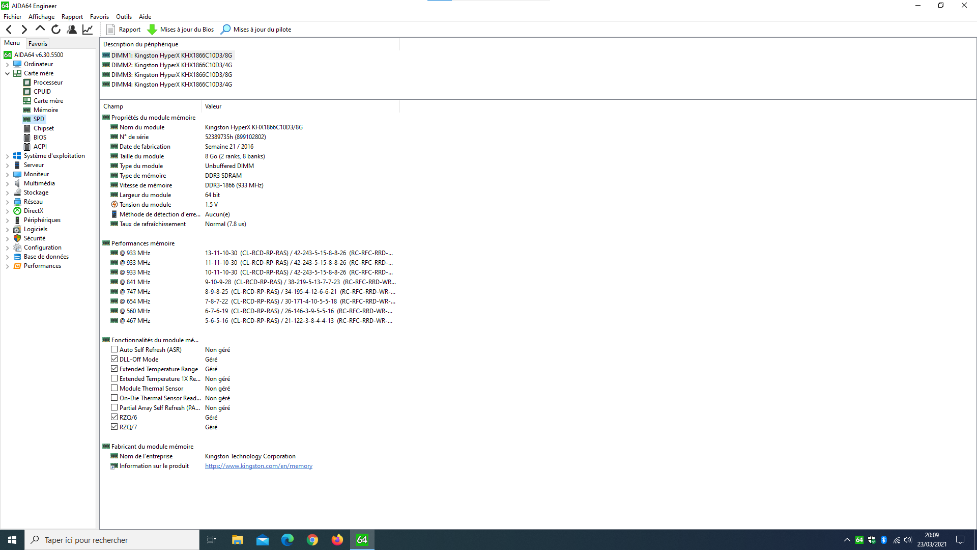

Je possède la même carte dans une config. secondaire (pas en fonctionnement actuellement) :
1 kit Hyper X Fury 2X4 Go 1866 MHZ + 1 kit Hyper X Fury 2X8 Go 1866 Mhz.
Le tout fonctionne avec le profil XMP par défaut.
J'avais une 2ème carte identique qui fonctionnait avec 4 X Crucial Ballistix 2 Go PC-17000 @2133 Mhz 1.65V, profil XMP activé.
https://i.imgur.com/t7F1Wma.png

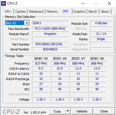

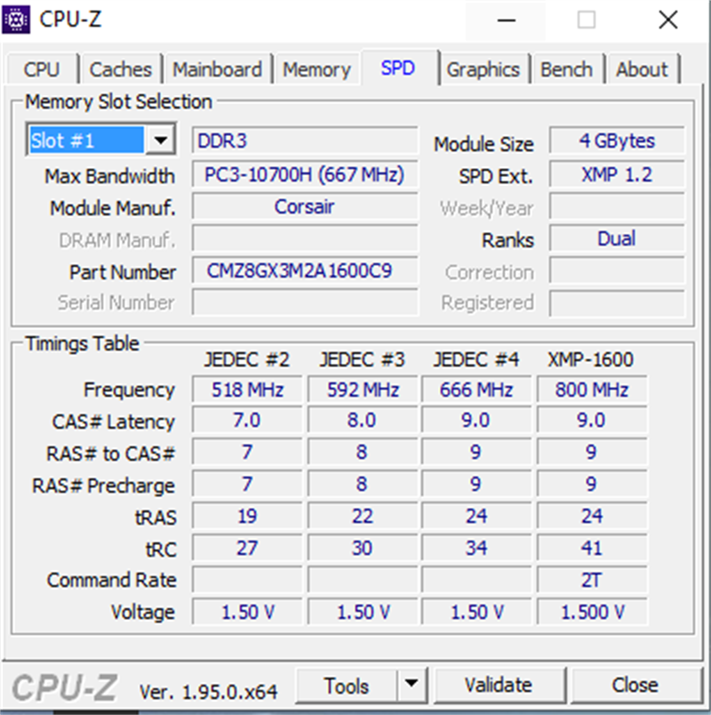

cpuz/cpuid onglet SPD devrai donner pareil, si tu veux screen

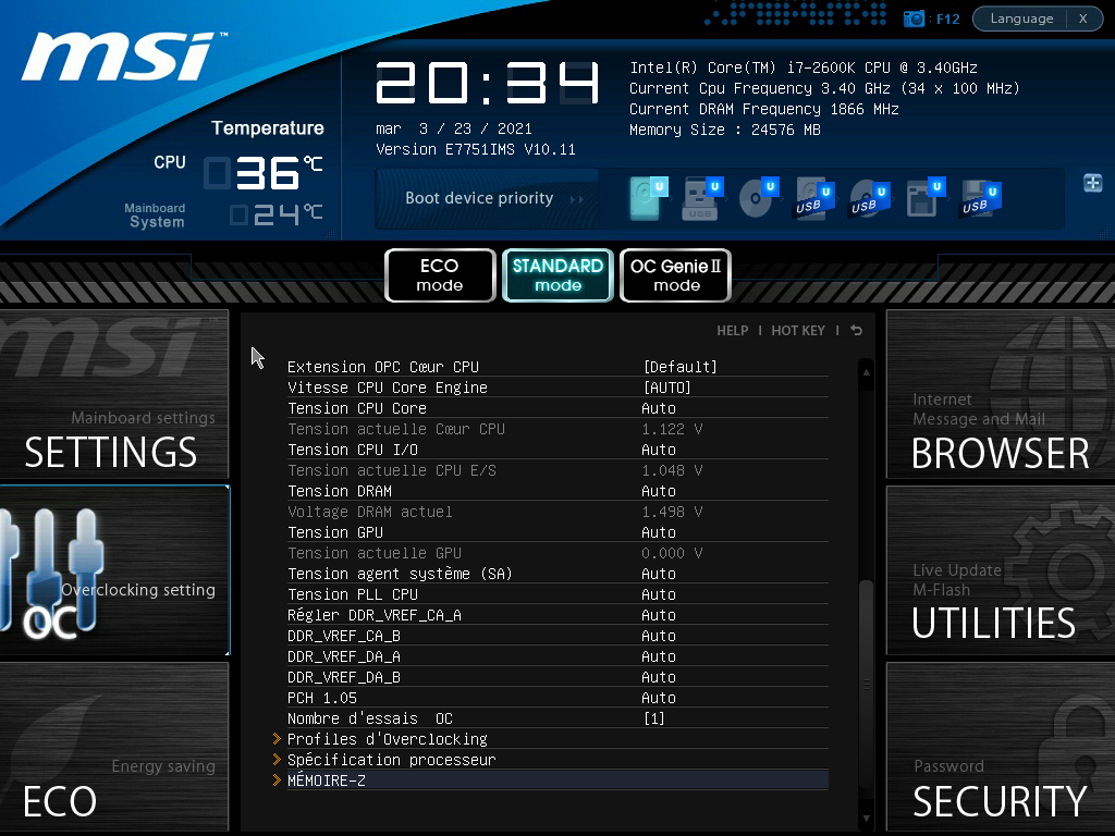

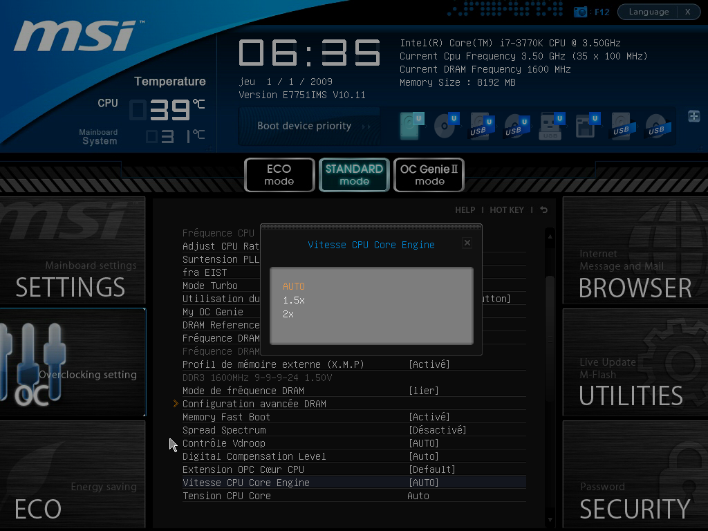

Je remets en route ce soir la config. pour faire des captures d'écran du bios et des réglages de RAM appliqués  ;)
n°10970319
David2229
Breton® Inside™

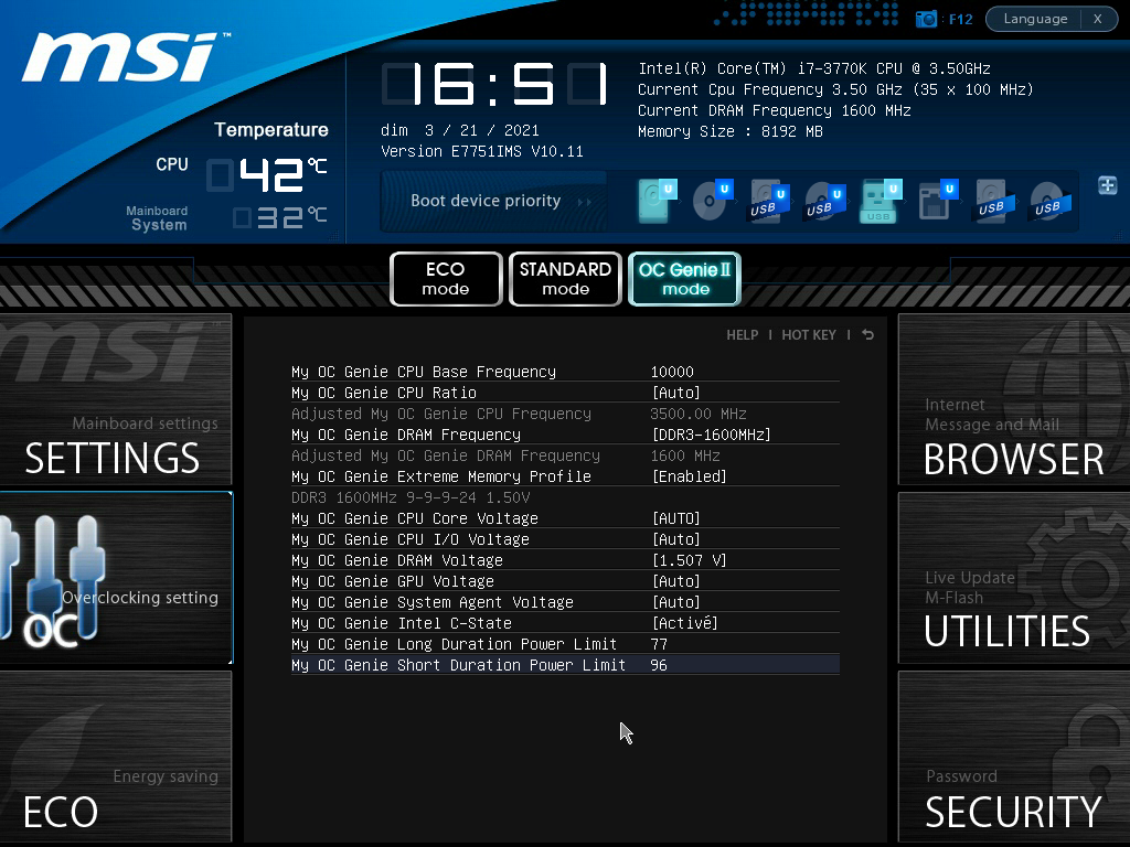

Posté le 23-03-2021 à 21:04:18  profilanswer
Config. en marche
https://rehost.diberie.com/Uploads/0/20210323-203550-9185f54b-35eb-441b-84da-30bcf69b6b6d.0.min.jpg
https://rehost.diberie.com/Uploads/0/20210323-204019-07fc285a-2ae6-4341-909e-82b413923192.0.min.jpg
https://rehost.diberie.com/Uploads/0/20210323-204218-9becf394-73f4-495d-a36f-8e7563328cdb.0.min.jpg
https://rehost.diberie.com/Uploads/0/20210323-204344-defd6f6a-375b-4329-8bd5-1bbbffb2e80e.0.min.jpg
https://rehost.diberie.com/Uploads/0/20210323-204411-85259066-f50b-437c-b19c-349c0525f840.0.min.jpg
https://rehost.diberie.com/Uploads/0/20210323-204435-ae6d8e12-ee0c-4148-9206-8f49e9aef4e6.0.min.jpg

J'ai tenté de mettre la même config BIOS qui fonctionne pour toi et qui se rapproche quasiment des valeurs par défaut, mais ça ne change malheureusement rien de mon coté. J'ai aussi essayé d'enlever le memory fast boot comme l'a dit naphh mais pas d'évolution. Je commence à désespérer. :sleep:
J'ai fait les mêmes screen que toi, au cas ou ça pourrait aider à comprendre certaines choses :

dans le bios ta ram est a +1.6v
dans cpu-z tes ram on pas le même valeur de profil par défaut il est possible qu'elle n’arrive pas a se synchro. Faut surement rentrer les valeurs manuellement dans le bios pour avoir des valeurs identiques partout.
au pire si rien ne marche tu revends un kit et tu rachètes un kit identique a l'autre pair.

zonka a écrit :
Absolument pas. En plus, le BIOS en français, pfiou, ça rajoute une saveur certaine.
"VccSA", "System Agent", quelque chose du genre, peut-être sur la page "OC Genie".
Yes, le BIOS s'est mit en français au moment du reset et du clear CMOS, toutes mes excuses très cher, je vais regarder ça de plus près.
Ok naphh, je vais tenter quelques manips et si jamais ça ne fonctionne toujours pas je me résignerai à acheter un nouveau kit. La DDR3 ne vaux plus grand chose. ;)
Merci à ceux qui ont participé à la résolution de mon problème :jap: :hello:
