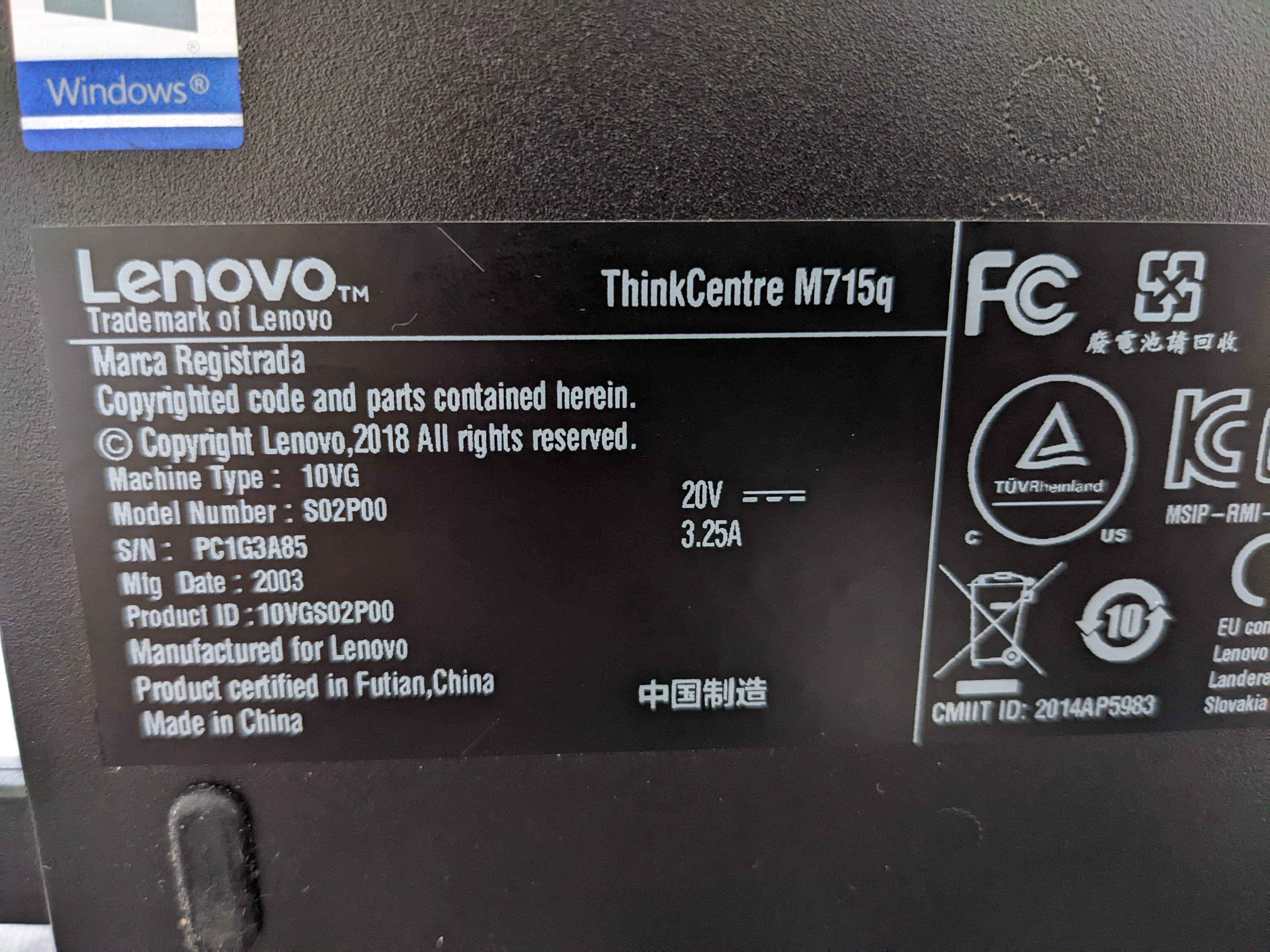

j'ai recupéré un tiny lenovo THink centre M715q
il a été remis à zero et je souhaiterais savoir si on pouvait améliorer sa configuration pour pas trop cher
je vous joint quelques photos
merci pour votre aide et conseils

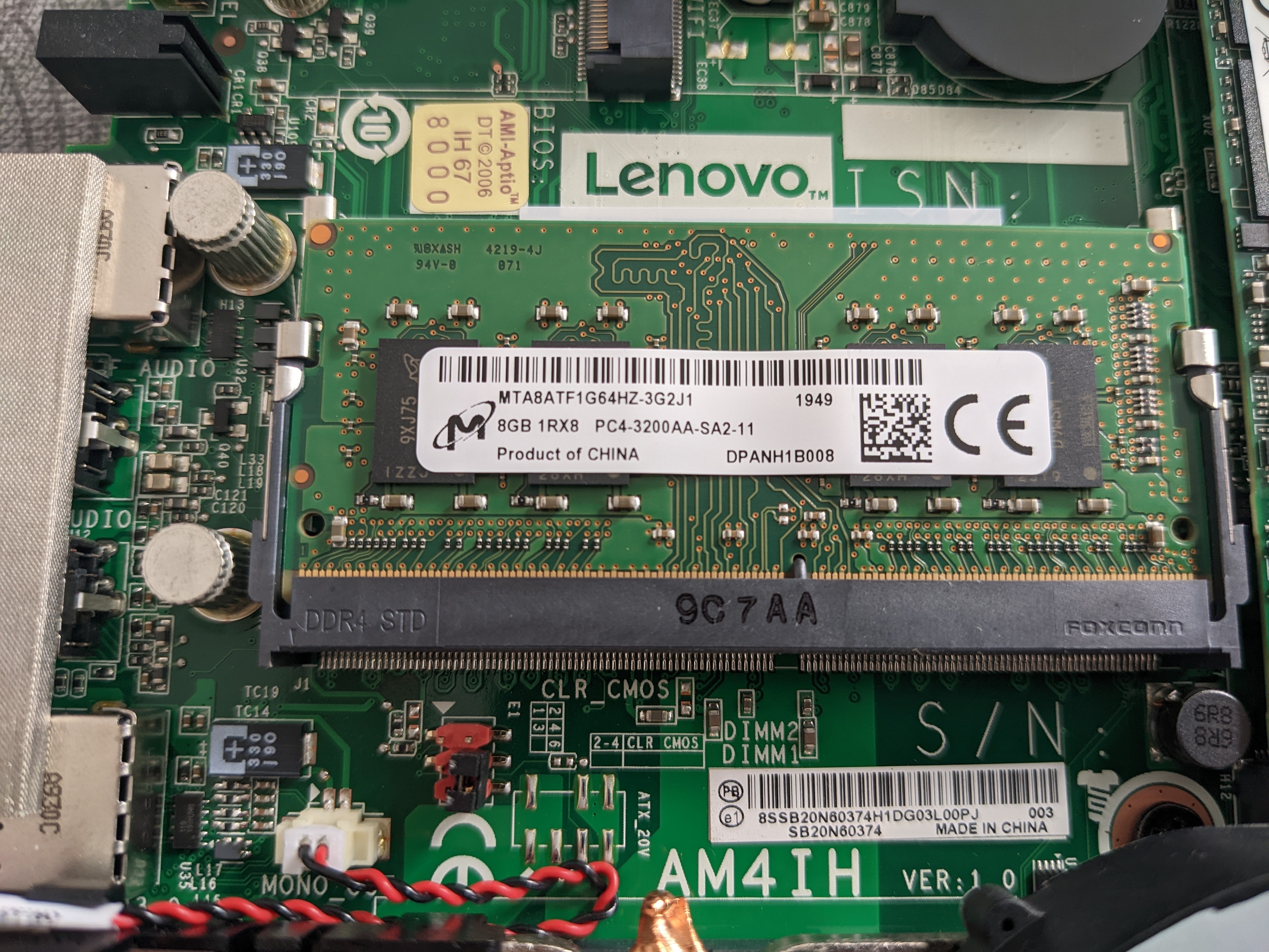

Processeur AMD Ryzen 5 Pro 2400GE (Quad-Core 3.2 GHz / 3.8 GHz Turbo - 8 Threads - Cache 4 Mo)
8 Go de mémoire DDR4 SO-DIMM 2666 MHz
SSD 256 Go PCIe NVMe 4x
voila la configuration
j'ai recuperé une cle wifi qui fonctionne tres bien
comment puis je ameliorer cette configuration pour pas trop cher
merci

Les seuls changement possible sont la RAM et le SSD.
Visiblement, tu as un 2ème slot RAM vide derrière le 1er. (A vérifier en retirant la 1ère barrette)
Tu as une seule barrette de 8go DDR4 3200mhz bridé à 2666mhz par la carte mère / CPU (visiblement sur la fiche technique AMD ce CPU accepte la 2933mhz). Avec 1 seule barrette tu es donc en single channel.
Idéalement, prendre un pack de 2 barrettes de 8go en SO DIMM (les barrettes de PC portable) DDR4 2666mhz minimum pour faire 16go et tu remplace l'existante que tu peux revendre ...
Le SSD est déjà un M2 Nvme PCIEX 4x de 256go. Bon c'est une marque inconnue, mais pas sur que tu vois une différence à le changer en dehors de la capacité (500go / 1to) . Les M2 Nvme vont déjà bien assez vite comme ça surtout pour ce type de PC.
Cette machine ne peut que servir à la bureautique et trainer sur internet rien de plus.
