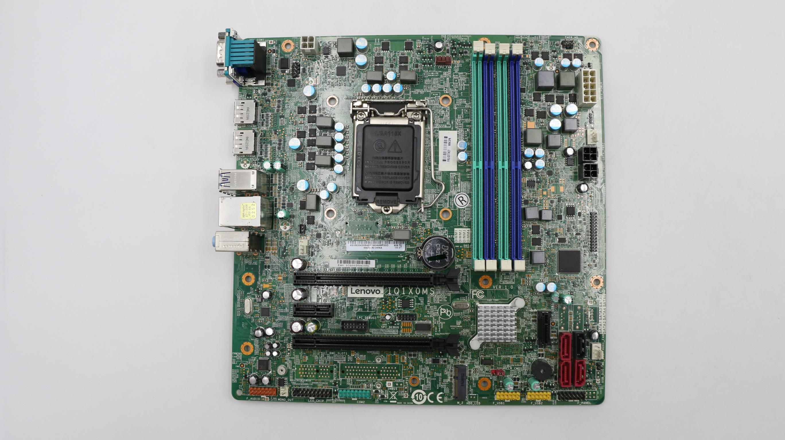

et je voudrais upgrade avec un ssd le plus rapide possible, j'ai donc entendu que les M2 étaient un bon choix. J'ai jeté un rapide coup d'oeuil et j'ai vu que j'avais un slot qui ressemble à çà, le n° 20
https://www.hardware-corner.net/wp- [...] rboard.jpg
Ma question est : quels matériels acheter ?? card, adapter, M2 etc...

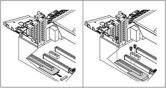

D'après le manuel, le slot M2 sert à installer une carte PCI :
https://rehost.diberie.com/Picture/Get/t/176760
Il faudrait ouvrir le PC et regarder s'il y a déjà une carte de ce type ou pas.
S'il n'y a rien d'installé, vérifier si une vis permettant de fixer un disque M2 est présente.
D'après cette photo, elle devrait être à l'endroit du cercle orange directement à gauche de la prise M2 en bas de la photo, près du logo "CE".
https://rehost.diberie.com/Picture/Get/t/176761
Sur la photo il n'y a aucune vis, selon les configurations proposées par Lenovo ta carte mère sera peut-être différente.
Si une vis est bien présente, il existe des SSD M2 au format 2230, mais on ne sait pas si c'est le protocole SATA ou PCI-E qui est utilisé. Parfois ça peut être les deux, mais rien n'est précisé chez Lenovo de ce côté.
J'ai quand même des doutes sur la possibilité d'installer un disque M2 à cet emplacement, à cause de la fameuse carte "PCI" que tu peux voir sur le schéma ci-dessus.
Pour avoir une réponse plus directe tu peux poser la question à Lenovo directement, ou chercher sur le web avec la référence de la carte mère si quelqu'un a déjà tenté l'expérience.
