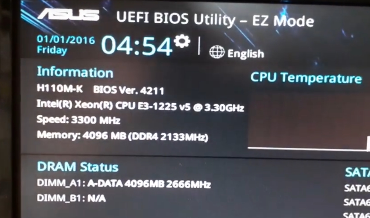

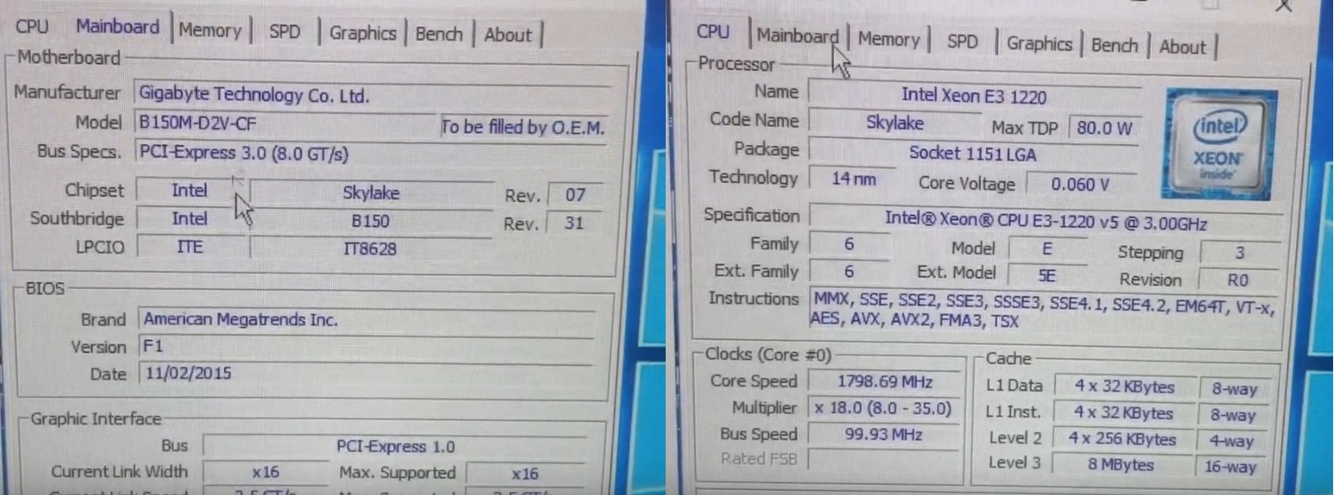

La preuve : https://rehost.diberie.com/Picture/Get/t/326587
La même carte mère, le même CPU.
Ici encore, même carte mère que moi, CPU un chouilla différent, mais ça marche :
https://rehost.diberie.com/Picture/Get/t/326599

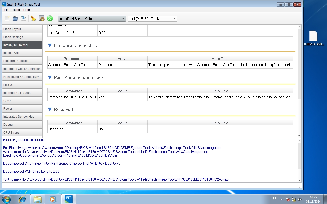

Je n'ai pas de programmeur, mais je voulais voir le processus de mod, donc pour la H110M-K, ce que j'ai essayé :
Convertir le bios Asus en .CAP vers .BIN avec un outil trouvé sur un thread.
Ouvrir ce .BIN avec l'outil Intel "Flash Image Tool 11.8.86.3877"
Changer le paramètre "NO" en "YES" dans la section "RESERVED" de l'onglet "Intel ME Kernel".
Cliquer sur le bouton "Build image".
Au premier essai j'ai eu un message d'erreur que je n'ai pas noté.
Ensuite j'ai essayé avec le BIOS Gigabyte :
Comme je n'ai pas trouvé d'outil pour obtenir un fichier .BIN, j'ai simplement changé l'extension du .F22f.
Ouvrir le .BIN avec le même outil "FIT", faire la modif et build l'image.
Ca m'a surpris de pouvoir ouvrir le fichier aussi simplement alors que j'ai modifié l'extension.
Je n'ai pas eu de message d'erreur à ce moment là.
Et maintenant, en réessayant de build le bios Asus, je n'ai plus l'erreur. Est-ce que c'est une coincidence, j'en sais rien.
Ce que j'ai remarqué, c'est qu'au 1er essai avec le BIOS Asus, le programme "FIT" ne reconnaissait pas le firmware, les champs en haut de la fenêtre ne renseignaient pas le chipset correctement, ils restaient à leur état d'origine :
https://rehost.diberie.com/Picture/Get/t/326844
J'ai l'impression que c'est depuis que j'ai réussi à build l'image de l'autre BIOS que le logiciel FIT arrive maintenant à reconnaitre le bon chipset pour le BIOS H110.
Mais comme dit plus haut, peut-être que ce n'est qu'une coincidence.
