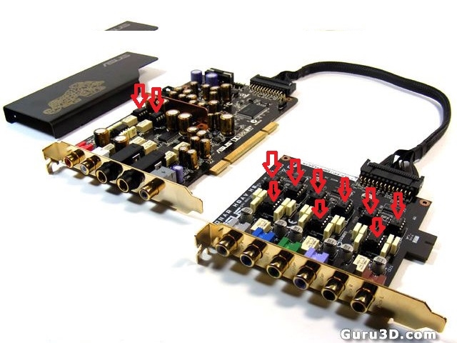

J'utilise un STX II actuellement sous W11 avec des drivers LEGACY sans aucun problème.
Sortie RCA vers des enceintes BOSE amplifiées d'où le signal repart vers un subwoofer.
J'ai parfois un "BUZZZ" dans le subwoofer lorsque je tape malencontreusement les encientes et que la connectique bouge à l'arrière.
Alors -> Remise en place des connectiques et tout redevient normal.
Ta carte ASUS fait bien son double "clics" lorsque tu allumes le PC ?
On sait remplacer les amplificateurs opérationnels (op-amp) sur cette carte.  De série, ils sont de marque MUSE.  Sont-ils bien enfichés dans leur socket ?

C'est la version 7.1.
Elle est composée de la carte son pricipale et de sa carte fille, qui elle, dispose des sorties 7.0.
La carte fille (la plus petite) dispose d'une encoche Pcie qui sert juste à la maintenir.  Il n'y pas de connectique.
La carte son principale (la plus grande) peut se mettre dans n'importe quel port Pcie.
La carte son principale et la carte fille (ce que tu appeles les 2 morceaux) sont reliés par un cable à l'arrière comme sur cette image :
https://rehost.diberie.com/Picture/Get/t/433023
J'ai fait des fleches rouge aux endroits où des amplificateurs opératioennel sont présents.  Ils peuvent se détacher pour être remplacé.  Il faudrait vérifier qu'ils sont bien tous correctement enfichés.
Message édité par tri-ax le 15-09-2025 à 20:24:11
