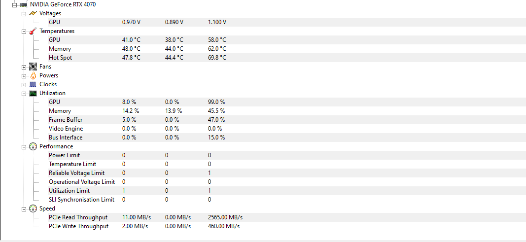

https://zupimages.net/up/23/17/nlua.png
est-ce ça ?
n°11242586
surfeur069​74
Posté le 24-04-2023 à 17:13:19  profilanswer
Oui sur cette image, sur la ligne utilisation on a vu "99.0%" ce qui est déjà bon signe. bon on ne sait pas si, quand t'es en jeu, c'est tout le temps à ce niveau d'utilisation mais ca va plutôt dans le bon sens :)
