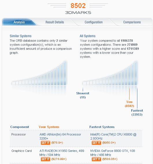

Bonjour,
J'ai recemment reçu ma sapphire X1950XT et je peux constater que j'obtiens des moins bonnes performances avec cette carte plutôt qu'avec une 6600 GT...
Ma config est la suivante :
CM : A8N5X
Proc : Athlon 64 3200+
Ram : 2x512M + 1x1G DDR PC3200
Alim : black diamond 500W
Alors, sur STALKER, je tourne à 20FPS avec les details intermediaires... Sur DoD, je suis dans les 30-40 fps alors qu'une 6600GT le fait tourner à 70 fps avec les mêmes details...
J'ai fait un test 3d mark 2005, et j'obtiens 7999 points.
J'ai remarqué quelque chose qui m'a semblé etrange egalement :
http://powerslime.free.fr/Sans%20titre.JPG
J'ai pourtant déjà vu sur cette page les frequences 621 et 900 dans les current clock...
Pouvez vous m'aider à trouver le problème ?

A vue de nez , ce ne serait pas ta carte graphique qui resterait avec les fréquences 2d (500/594) à la place des féquences 3d (621/900), quand tu fais ton bench/quand tu joues?

Telecharge ATItool et force-là a ses frequences d'origine et refait un 3DMark

Bien, j'ai refait du test 3d mark, et j'obtiens ça :
http://powerslime.free.fr/3dmark.JPG
Les frequences ne sont pas celles du 3D... mais, c'est peut être normal vu les frequences de la 8800GTX à coté.
J'ai OC mon proco à 2160Mhz au lieu de 2000Mhz pour atteindre ce score, juste en montant le FSB.
Mais, j'ai entendu dire que modifier le FSB agissait sur d'autres choses comme la frequence de la ram etc.
Si c'est le cas, n'est il pas risqué de faire ce que j'ai fait?

risqué non instable oui! tu doit trouver le max de ta ram et bloquer la frequence pci et pci express à 33 et 100 Mhz! et aussi baisser le coefficient htt de x5 a x4 ou x3!
sinon la c'est le 2005?

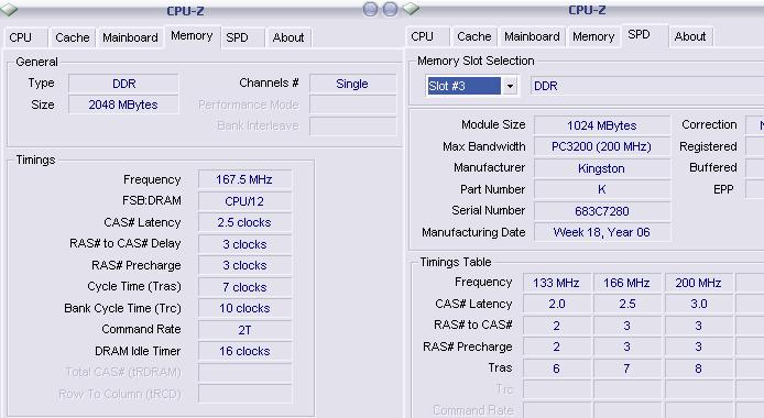

Comme si ça ne suffisait pas, j'amène encore un autre problème. :/
C'est un problème de RAM, c'est peut être juste un doute, et il n'y a pas à s'inquieter, mais je prefere tout verifier avant de m'aventurer...
Alors voila, j'ai 2 barette de 512Mo DDR PC3200 qui fonctionnent bien.
Et une barette de 1Go PC3200 egalement, mais cette dernière amène quelques complications :
http://powerslime.free.fr/RAM.JPG
On voit ici que la frequence est de 167.5 Mhz... Ca ne me parait pas logique.
De plus, on voit 3 frequences differentes pour la barette de 1Go et je n'ai pas l'impression qu'elle fait ce qu'il faut...
Est ce que je me trompe ?
Merci encore pour le temps que tu passes à m'aider! :)

alors c'est simple tu as de la chance j'ai exactement le même pb sur le pc a ma mère! :)
c'est quoi ta mobo?
car celle de ma mère ne gère pas bien les barretes avec des puces sur les deux coté donc au lieu de tourner a 200 mhz synchro elles tournent a 166 :fou:
si j'enlève une barrete elle tourne a 200! la seule solution c'est de lire le manuel et d'acheter les barrettes qu'il faut ou de laisser comme ça!
Sinon tu est sous Vista? ça expliquerais ton score!!!
PS: pour les 3 fréquence c'est pour t'indiquer quels sont les timings de la ram suivant les fréquence( mais tu peux les ameliorer!) ;)
Message édité par campi le 09-05-2007 à 16:55:07

Ma carte mère est une A8N5X.
Et non, je ne suis pas sous vista ! Je n'y passerai que quand ce sera absolument necessaire, et ce n'est pas du tout le cas pour l'instant !
Ca m'embeterait pas mal de devoir redescendre à 1Go de ram quand même...
Et, je n'ai plus vraiment envie d'investir dans de la DDR qui ne servira plus quand je changerai de cm d'ici quelques mois, je vais peut être devoir avancer cet achat... :/
Message édité par Powerslime le 09-05-2007 à 17:22:01

Oui, je me doute... Mais, j'imagine que je vais devoir changer les réglages que j'ai mis bien longtemps à comprendre... :/
Genre euh, la frequence à regler pour la ram dans le bios, si je mets le 166 comme prevu, ça risque de ne pas fort bien fonctionner... Car avec le fsb à 250MHz, la ram serait à 205 d'après ce que j'ai compris...
Serait ce genant?
Si oui, il faudrait que je règle la ram à 100MHz ou encore 133 et chercher une valeur de fsb correspondante, est ce bien ça?

J'ai vu un nouveau score sur 3d mark 2005, un 3200+ cadencé à 2650Mhz avec la même cg et autant de ram, qui a fait 10600 points tout de même...
J'attends le dl du 2006 et je te donnerai le resultat ! :)

sinon essaye d'enlevé la barrrette d'1 Go tu sera fixé si c'est elle la fautive! Mais je ne pense pas...

Voila, je viens de faire le 2006 et j'obtiens 4747 points.
Je ne pense pas qu'il y ait de problème avec la ram, mais je pense que 2Go à 200Mhz permettent d'obtenir un meilleur score que 2Go à 166...
Après, de là à perdre 2000 points, peut être pas quand même...

4747 pts!!!!!!!!!!!!!!!! Moi je viens d'essayer avec tout d'origine et je fais... 4739 pts! :D  Donc ta carte n'a aucun pb elle marche très bien! ;)
Par contre c'est vrai que lorsque tu OC ton cpu les points s'envolent dans 3dmark06!
Bon c'est une bonne chose sinon pour ta ram essaye sans la barrette d'1 Go pour voir ce qui est le plus performant!

Alors, sans la barette d'1 Go, les deux autres sont cadencées à 200Mhz mais... je perds 1Go et ça se ressent...
