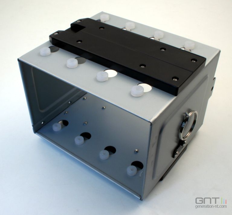

Blazebebe a écrit :
Dans mon ancienne tour, j'avais suspendu mon dd, ici j'ai un p182 et le dd est "normalement vissé", mais sur le boitier j'ai des sorte de grosse rondelle en caoutchouc qui atténue très bien les vibrations, plus ou moins aussi bien que dans mon ancienne tour :)
http://img2.generation-nt.com/antec-p182-25_00077184.jpg
Sur le Sonata II :
http://img81.imageshack.us/img81/9234/shdd1.jpg
En présence d'un seul DD (moins de bruit, moins de chaleur!), je préfère ma mousse. Si plusieurs DD => suspension.

Il est maousse costo le P182 ???

Posté le 30-06-2009 à 20:47:50  profilanswer
Voilà ces petites rondelles en caoutchouc blanc font un magnifique travail :) ! Enfin mon ancien pc, à 1m il fallait s'arrêter et tendre l'oreille pour l'entendre... celui ci, à 1m, même en, marchand tu l'entends ^^ Donc c'est peut-être pour ça que j'ai l'impression que les rondelles font un super boulot :). A voir quand j'aurai fait quelque chose avec mon alim :/ ! Car en fait en plus des grésiellement, des bzzz et tout le reste, le ventilo n'est absolument pas silencieux...

Le p182, j'en rêvais depuis des mois ^^ Perso je trouve le design très très beau et avec tout les tests que j'ai lu dessus, je n'ai jamais penser en acheter un autre boitier ^^.
Comparer à mon ancien (et premier ;-) ) ordi, il est bcp plus robuste, matériaux plus lourd et qui font plus solide. L'intérieur est bien conçu avec la possibilité des virer les divers compartiments (bien que je n'ai jamais eu besoin de le faire^^). Il y a des petites mousse pour éviter les résonances un peu partout dans le boitier. Le truc bien sympa aussi, c'est la possibilité de faire passer les cables de l'alim "par derrière" (je suppose que tu vois ce que je veux dire, mais si jamais, le fond du boitier où tu viens fixer ta cm est espacé de 2-3cm par rapport au panneau latéral extérieur) ce qui te permet d'avoir un boitier "plus propre". L'inconvénient c'est que 2-3 cm pour faire passer la plupart des câbles de ton alimentations en plus de l'alimentation principale de ta cm c'est vraiment pas bcp... si tu rajoutes à ça un panneau latéral pas ultra simple à venir emboiter, tu obtiens un tas de jurons ^^ ;-) ! Donc un poil plus long à monter, mais tu as un résultat bien plus propre.
