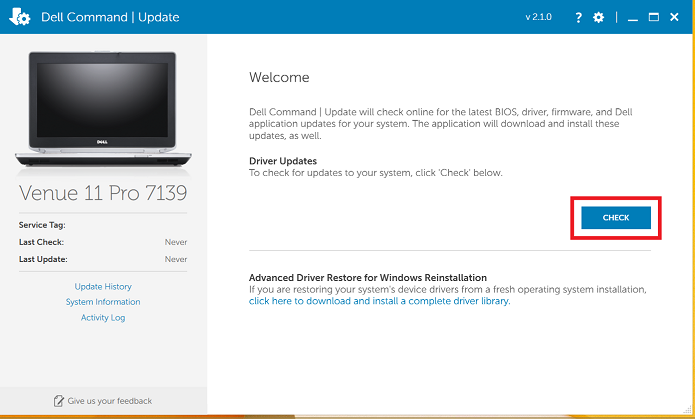

C'est cette image qui te permet de vérifier l'historique ?
https://supportkb.dell.com/img/ka02R0000008L4mQAE/ka02R0000008L4mQAE_fr_10.jpeg

Sur mon Dell update je n'ai justement pas accès à l' Update History, voici une capture d'écran
https://ibb.co/yqCPK1W

Est-ce que tu as mis à jour l'application Dell Update en elle même ?
https://www.dell.com/support/kbdoc/ [...] %A9centes.

Du coup ils ont fait disparaitre l'histo entre les deux mises à jour de l'app.
Chelou mais en interne il doit rester quelque chose, ça me parait bizarre de la part de Dell, ou alors c'est sur leurs serveurs.

Je trouve ça étrange, je pense que leur site n'est pas à jour puisqu'ils disent que leur dernière version est la 2.4.0, alors que j'ai la version 4.4.0

J'ai fermé la page mais j'ai cru lire que c'était la version du BIOS la 2.4.0.

La page dit ça : "Vous pouvez télécharger la dernière version du logiciel à partir du lien suivant : Dell Command | Update (version 2.4.0, juillet 2018)"
