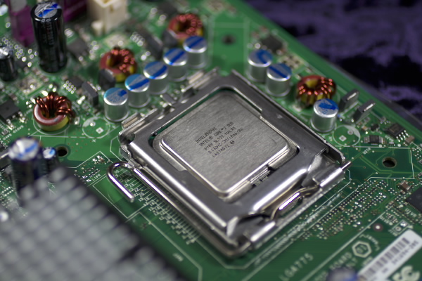

Mitch2Pain
Posté le 28-06-2007 à 15:23:33  profilanswer
c'étai fragile, les cpu d'aujourd'hui sont protégés par une coque métallique.
Duron 600:
http://www.hibit.it/shopping/foto/big/duron.600.jpg
Core2Duo quelconque:
http://pds.exblog.jp/pds/1/200609/10/68/e0079668_2326756.jpg
Message édité par Mitch2Pain le 28-06-2007 à 15:27:46
n°5618276
La poisse1
Posté le 28-06-2007 à 15:29:22  profilanswer
ah¨! j'en ai un comme ca qui traine chez moi... (comme le premier) c'est sur que maintenant fo quand mem y aller pour peter un pross
