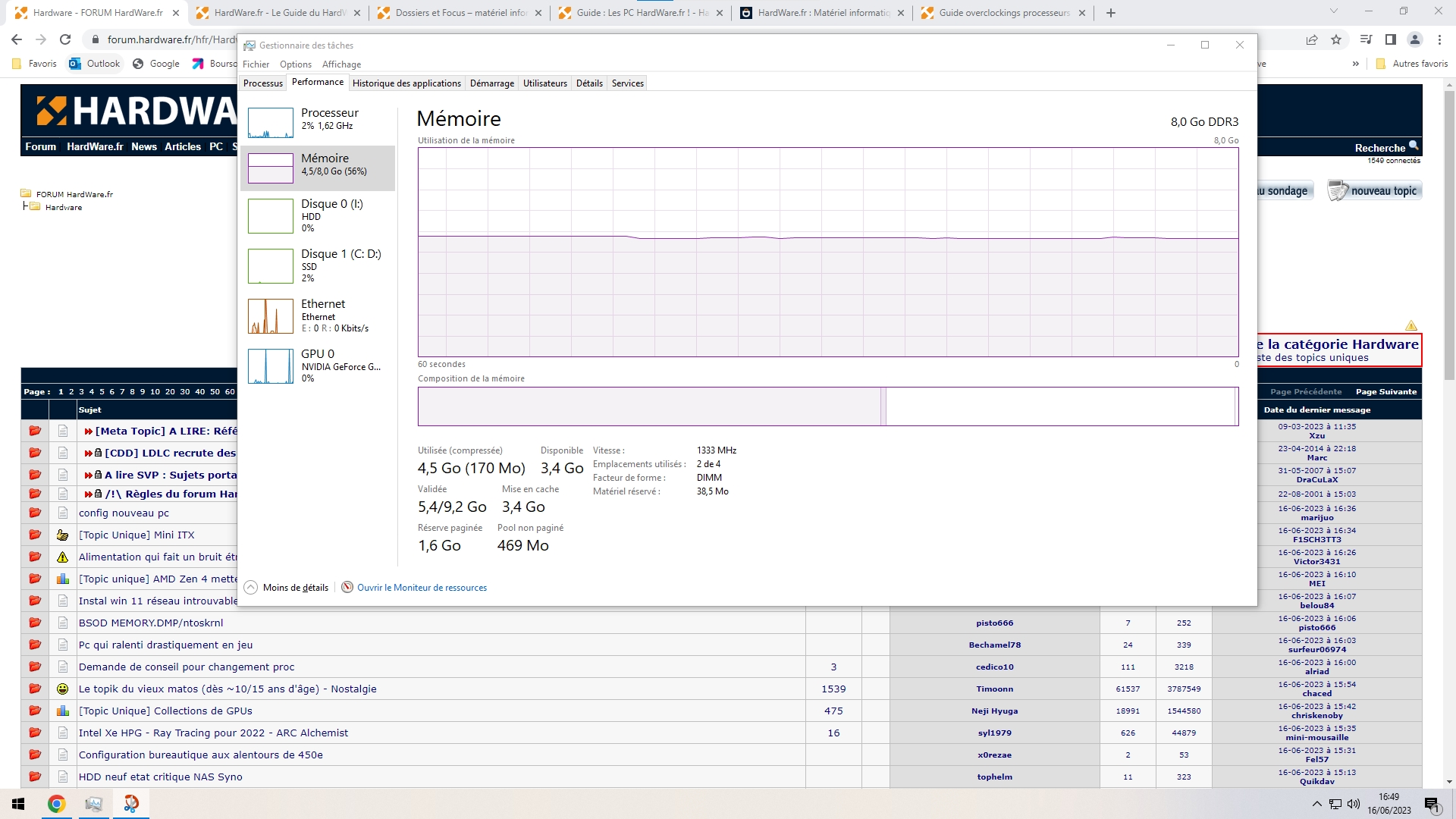

12 pages edge ouvertes dont une youtube + steam 'bibliothèque + adobe photo element + gestionnaire de tache
https://zupimages.net/up/23/24/psp2.png
C'est vrai et reconnu. (mais toi tu utilises Edge.. alors que la personne utilise Chrome..)
https://www.malekal.com/chome-redui [...] n-memoire/
Message édité par alriad le 16-06-2023 à 08:53:09

4320 Mo de ram utilisé sur 8192 Mo  quasi kif kif edge  (sur edge j'avais ouvert moins de pages, mais lancé des appli steam, photoshop ...)
https://zupimages.net/up/23/24/vcas.png
Oui mais il n'est pas installé depuis X année.
Je suis d'accord que sur une machine presque neuve, il consomme pas.. Mais quand le pc a deux trois ans... (8 je n'imagine même pas).
Et comme indiqué, c'est prouvé, c'est pas moi qui l'ait inventé..

Que la force soit avec Moi... (Attention avec votre sabre laser, vous pourriez vous blesser..)
n°11256841
bechamel78
Posté le 16-06-2023 à 11:35:29  profilanswer
C'est en effet le cas pardon, ahah
J'étais en Win 7 et j'ai fais la mise à niveau gratuite proposée par Microsoft au moment où la 10 est sortie!
Bien vu :)

n°11256903
surfeur069​74
Posté le 16-06-2023 à 16:03:33  profilanswer
Salut,
Clairement reformatage obligatoire (ça ne lui fera pas de mal au bout de 8 ans).
Après à voir pour augmenter la RAM, mais sur ce type de machine qui est suffisante pour du 1080p je n'investirais pas dans 32go de RAM mais plutôt 16go.
Et un SSD 250go se remplit rapidement, un ssd perd en performances dès lors qu'il est remplit à plus de 80%. Dans ton cas s'il y a plus de 200go dessus ça va ramer c'est clair.
et si t'as installé Diablo 4 sur un vieux HDD classique ça m'étonne encore moins que ça rame
Message édité par surfeur06974 le 16-06-2023 à 16:04:19

n°11256971
matt442
Posté le 16-06-2023 à 19:57:14  profilanswer
faut voir combien de ram est utilisée au boot donc sans rien de lancé. Un windows clean et sain tu dois etre a 18-25%. Si plus tu as pas mal de logiciel inutile en fond. Quand on a que 8 go faut etre minutieux et bien faire le ménage avant de lancé un jeu. A commencer par ton navigateur si possible. Sinon pas le choix il faut ajouter de la ram.
Que le disque travail quand la ram sature c'est surement lié au swap windows qui compense le manque de ram avec la mémoire virtuelle sur le disque.

n°11257080
bechamel78
Posté le 17-06-2023 à 11:07:18  profilanswer
Après réinstallation de windows, ça fonctionne beaucoup mieux!
J'ai mit Firefox a la place de chrome.
Et en jeu j'ai quasi aucun freez, même si la RAM est quand même beaucoup utilisée (entre 75 et 90%).
J'ai ma ram qui arrive aujourd'hui, je pense que ça ira encore mieux une fois cette dernière installée :)

n°11257422
bechamel78
Posté le 18-06-2023 à 17:44:17  profilanswer
J'ai recu ma RAM et l'ai installé, j'ai l'impression que ça fonctionne encore mieux.
En tout cas c'était pas du luxe cette petite réinstal!^^
Merci à vous tous, je peux enfin jouer tranquillement en attendant ma prochaine config!
