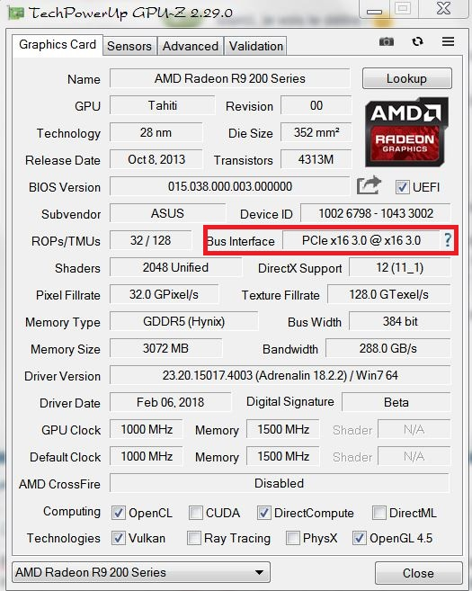

A ce niveau il faudrait même un screen de la bande passante de ta carte graphique via Gpuz et son onglet général ( ligne bus) qui met en avant le  mode de prise en charge 'pcie 4.0 x16 et son fonctionnement actuel ( pcie 4.0ou 3.0 ou 2.0 ,x 2,x4,x8,x16).
Avec un point d’interrogation "?" à coté de la ligne qui permet de lancer un bench pour constater son fonctionnement  max actuel (screen à ce moment précis)

edit: quand tu remettra ta rtx 3080 sur le port 1, télécharges Gpuz et réalise les actionsde mon message plus haut, ceci afin d'écarter tout anomalie. ( exemple avec le screen juste en dessous)
" A ce niveau il faudrait même un screen de la bande passante de ta carte graphique via Gpuz et son onglet général ( ligne bus) qui met en avant le  mode de prise en charge 'pcie 4.0 x16 et son fonctionnement actuel ( pcie 4.0ou 3.0 ou 2.0 ,x 2,x4,x8,x16).
Avec un point d’interrogation "?" à coté de la ligne qui permet de lancer un bench pour constater son fonctionnement  max actuel (screen à ce moment précis) "
https://rehost.diberie.com/Picture/Get/t/50545

Salut, alors crash aussi sur le 2 -ème port de la cm avec la 3080 .
https://imagizer.imageshack.com/img924/7826/RKKRfE.png sur le 2eme port pci
je test la ram en mode normal .
Message édité par Liwoo le 03-10-2021 à 13:28:25
n°11050038
ip-man
永春
Posté le 03-10-2021 à 14:10:06  profilanswer
Bus fonctionnant en mode x4 pour ce slot n°2, ce qui est normal vu les spécifications de ta carte mère; tu peux la réinstaller sur le 1er slot.
si figé comme la gt 740, on peut en déduire que comme tu l'avais conclu plus haut que ta carte graphique et logiquement hors de cause.
yes pour le test ram en mode  clé usb bootable, on sera fixer sur ce composant.
