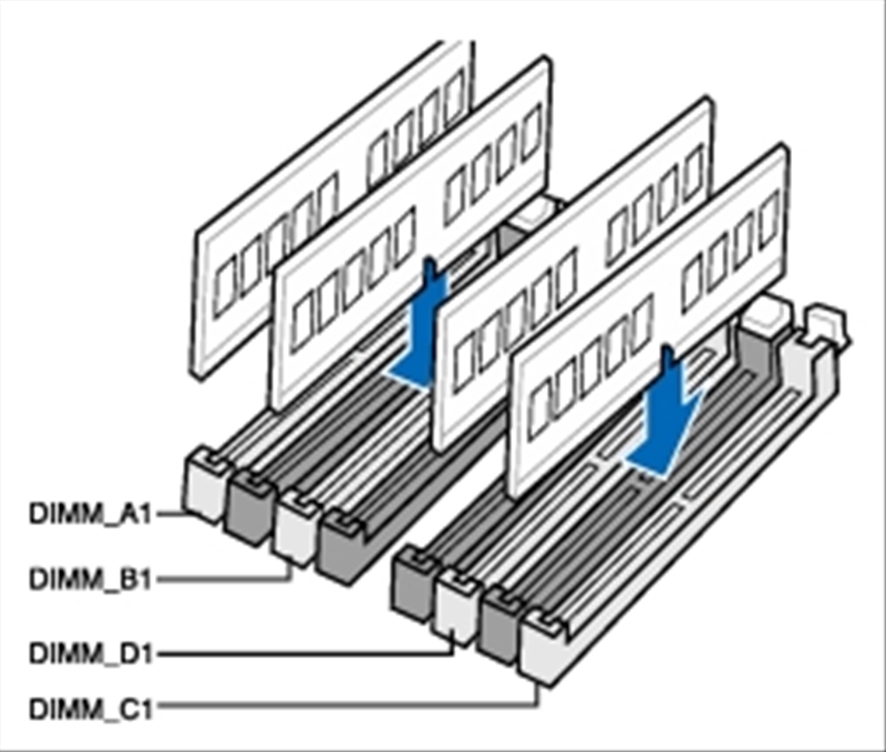

:hello: à tous,
Je remets en route une config avec des pièces trouvées dans mes cartons suite à du rangement.
La config est basée sur une carte mère Asus P9X79 avec un processeur Intel Core i7-3820 et j'ai deux kits Kingston HyperX Fury, un 8 Go HX318C10FBK2/8 et un 16 Go HX318C10FBK2/16.
J'ai suivi la documentation d'Asus et placé le kit de 8 Go en position B1 & D1 et le kit de 16 Go en position A1 & C1.
https://rehost.diberie.com/Picture/Get/r/386030
Dans l'UEFI, les 4 barrettes apparaissent bien mais dans Memtest86+ ou Windows, je n'ai que 16 Go de reconnu au lieu de 24 Go.
La doc indique que le système devrait supporter jusqu'à 64 Go donc je suis large.
Quelqu'un aurait une idée ?
Merci ! :jap:

Vaas2
Posté le 10-04-2025 à 06:52:08  profilanswer
Je sais que ma x79 dark a le même soucis les kits 2x16go elle les aime pas , reconnu sous le bios mais pas sous truenas, je suis passé a un kit 4x8go .
J'ai pas trouvé de solution pour ce soucis

borofr
Posté le 10-04-2025 à 07:56:27  profilanswer
Tu n'as pas un bouton "MemOK" sur cette carte ?

kronoob
Posté le 10-04-2025 à 08:35:51  profilanswer
 [:slay:2]
Donc la plateforme est capricieuse avec la memoire vive. C'est pas très rassurant comme réponse.
Je vais fouiller mon brol si je trouve des kit de capacité plus faible.
Pour une fois que j'avais deux kits de même caractéristiques... :o
Oui, il y a un bouton "MemOK" mais la doc parle de l'utiliser quand la config n'amorce pas et que la DEL à côté est illuminé, ce qui n'est pas mon cas.
Tu penses que ca résoudrait mon problème ?
Je vais essayer ce soir.

kronoob
Posté le 10-04-2025 à 22:59:02  profilanswer
Bon ben je ne comprends pas trop le pourquoi du comment mais en démarrant l'ordinateur ce soir, j'ai bien 24 Go de mémoire vive qui apparaissent dans l'UEFI, sous Memtest86+ et sous Windows.
Encore un mystère de l'informatique...
Merci d'avoir cherché à m'aider en tout cas. :jap:
