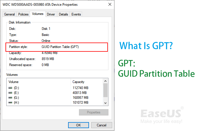

j'ai déjà vu ça avec un nvme sur un HHHL (genre un nvme externe)
ton nvme est bien en GUID GPT https://www.easeus.fr/images/en/scr [...] -style.png
dans le BIOS tu as bien, en ordre de boot "windows boot manager ... "nom du nvme"" ?
