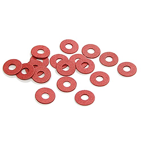

Z_cool a écrit :
si ca peut te rassurer, les entretoises ne servent a rien, les points de contact entre la mobo et les vis sont des masses et servent justement a relier la masse a la cage de faraday qu'est le boitier.
Depuis quand ça ne sert à rien les entretoises ? :heink:
Si tu ne les mets pas ta carte mere sera collée au fond du boitier, c'est la garantie presque assurée de courts circuits géants et quand bien même par miracle il n'y en aurait pas parce que les taraudages sont légèrement surélevés, les cartes d'extension ne seront pas correctement enfoncées.
Merci d'éviter d'écrire n'importe quoi, ça évitera de cramer d'autres cartes mères, celle là a eu de la chance.

Il y a des boitiers où il n'y a pas besoin d'entretoises parce qu'ils sont d'avance conçus pour une empreinte ATX et rien d'autre et/ou les entretoises sont scellées d'avance dans la plaque donc pas besoin d'en ajouter.
Par contre en voyant le post de z_cool qui a suivi celui qui m'a fait réagir je crois qu'il y a surtout une grosse confusion entre entretoises et rondelles isolantes.
Donc on reprend :
Entretoises :
http://i2.cdscdn.com/pdt2/5/0/3/1/700x700/inl4043718083503/rw/inline-kit-vis-entretoise.jpg
Rondelles :
https://images-na.ssl-images-amazon.com/images/I/41FVaQjl8fL.jpg
Et effectivement ces dernières ne servent à peu près à rien du tout, au plus à protéger mécaniquement la carte mère si on sert trop la vis.
Et en l'occurrence à mon avis si l'auteur parle d'entretoise c'est parce qu'il en a eu avec son boitier et a compris son erreur un peu trop tard.
Message édité par TotalRecall le 19-09-2016 à 09:57:06
j'ai dit une connerie? j'en ai déjà vu des bourrins arriver à coller la cm sans entretoises, l'epoxy n'étant pas bon conducteur, notre ami a du bol...
